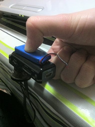

    weno y ya que se me ha jodio la camarita he estado pensando en como aprovecharla al maximo y eh estado pensando que la bateria se podria usar como una suplementaria, pero como no entiendo ni papa de electronica pues no tengo ni idea, asique aqui os dejo los deberes para ver si algun maquina puede con ello.
    he pensado que la bateria se puede poner con una pequñan fundita o de alguna otra manera, pegada en la parte de atras de la camara tal que asi [​IMG]
    y las dos puntas de los cables unidas a un conector mini usb para poder unirlas a la camara. lo unico que no se, es si lo ponemos con un usb como bateria externa, podremos grabar, o se volvera un poco loca la camara.
    vosotros que decis????, si hay algo parecido por ahi, me lo comentais.

    Un poco chungo, para alimentarla por usb tendrias que subir el voltaje de 3.7v a 5v, cosa que aunque hay algo de informacion en internet, yo no te puedo asesorar.
    http://www.nomad.ee/micros/mc34063a/
    http://www.sonsivri.com/forum/index.php?topic=14460.0
    Grabar mientras se carga, se puede, pero no a todo el mundo le funciona, los pasos son estos:
    http://www.foromtb.com/showthread.p...nes-Pag.-1&p=10136331&viewfull=1#post10136331
    Una solucion facil seria soldar esa bateria a la interna, en paralelo (hay quien ya lo ha hecho), pero como habras visto las uniones de los cables a la placa estan muy juntas, lo que haria el trabajo de soldado algo dificil, ademas de que no se si te quedan ganas de desmontar otra.
    Ten cuidado no cortocircuites los cables de la bateria.

    ***** tron, que soy un ser normal... jejejeje. no, ya en serio muchas gracias, pero todo esto esta fuera de mis posibilidades, lo unico que podria intentar (y no lo haria yo, lo haria mi padre que es el que pilota de esto) seria lo de soldar la bateria. exactamente, que es lo que habria que hacer. quitar la funda, soldar o colocar las dos juntas y soldar los cables a la placa no??? y no habria ningun tipo de problema en que se recalienten o algo asi por el estilo???

    El unico problema seria cargarlas, que lo tendrias que hacer por separado (bien usando un interruptor o una clavija para desenchufarla).
    Te adjunto una imagen de una camara llavero, para que te orientes.
    Ha usado una clavija y el negativo (cable negro) lo ha soldado a la carcasa del USB (que estan conectados ambos).
