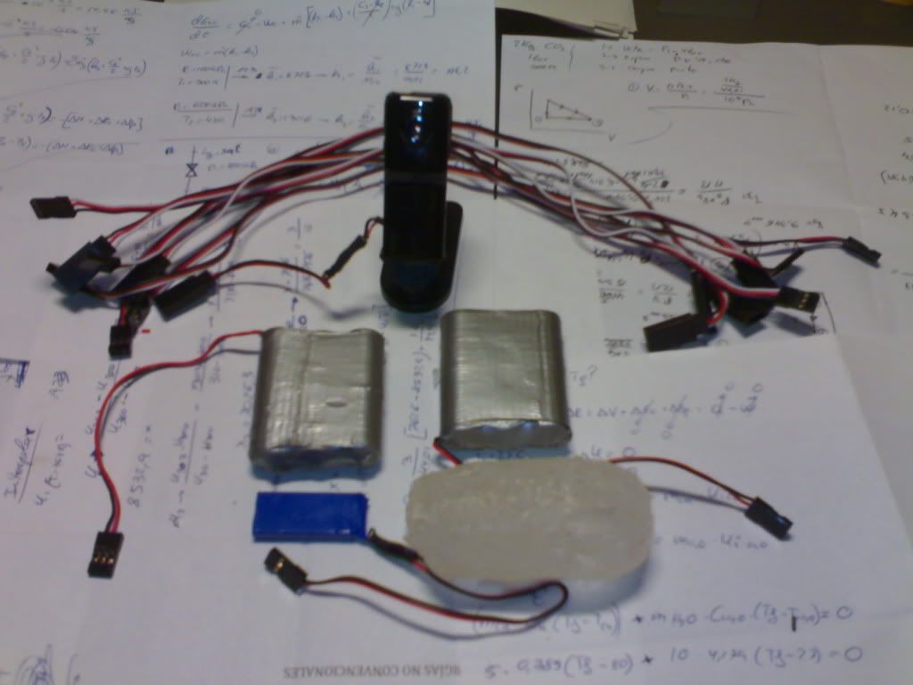

    jojojojo ya eeesta aqui el brico!! cuando he temrinao de estudiar pues me he animado y lo he acabao y le hecho fotos del proceso para que veais como se hace :) asi que si me dais.... 30 minutos que cene y suba el post pues os encontrareis con algo que os va a resolver al vida a muchos de vosotros ejejejej saludos!
  19. mafon
    mafon Miembro
    23 Mar 2011
    131
    hola hola!! pues ya esta, disculpad que me halla entretenido pero no iban la descarga d fotos pero.. por fin os puedo mostrar mis bricos que seguramente solucionara muchos problemas a muchos de vosotros. Bueno pues al lio.

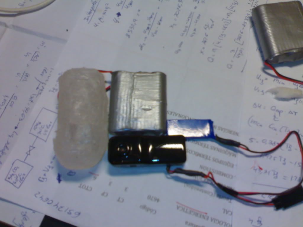

    Esto es el conjunto de bricos:
    En esta foto hay 5 bricos diferentes que mejoraran, o eso espero, nuestra camara:

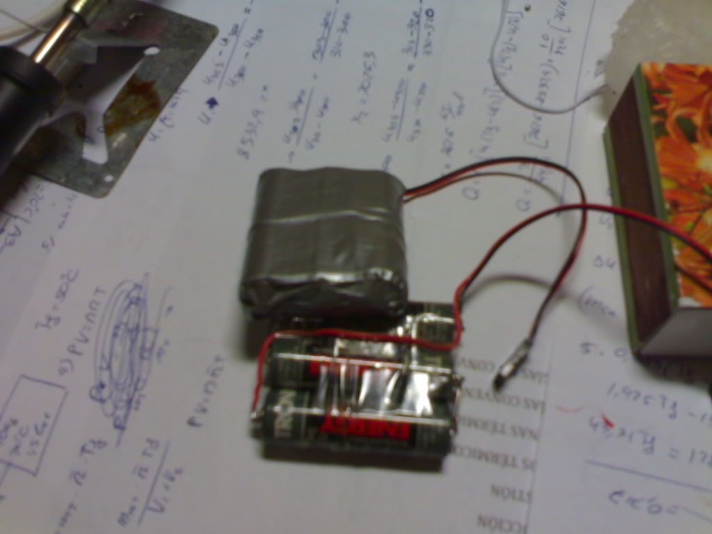

    1º 2 packs de Baterias NiMH AA de las de toda la vida pero RECARGABLES! no me hago responsable de que la pilas alcalinas al ser de 1,5v y no de 1,2 como las recargables causen un exceso de voltage, asi que por favor que sean recargables de 1,2v por pila. Las baterias son de 2500mah! es decir, que tenemso para horas horas y horas y como son dos packs pues eso por 2 :D. ¿De que sirve esto? pues vereis esto basicamente es muy importante para aquellas veces que nos vamos de viaje y o queremso grabar un ruta entera pero ya decidiremso que parte nos quedamos o por ejemplo yo esta camara tambien la usare para cuando haga snow y claro eso son 7 dias grabando y si te pones a grabar pues 5 minutos de por aqui 20 de por mas alla etc etc pues vendran muy bien ese 2º pack para no tener que ir con el cargador a cuestas.
    2º He sacado la bateria original y la he hecho externa para aquellas ocasiones en que necesito un peso minimo, como por ejemplo en mi otro hobby que es el radiocntrol, y ahi 10gramos mas o menso hacen mucho.
    3º Funda de silicona anti-vibraciones y golpes.

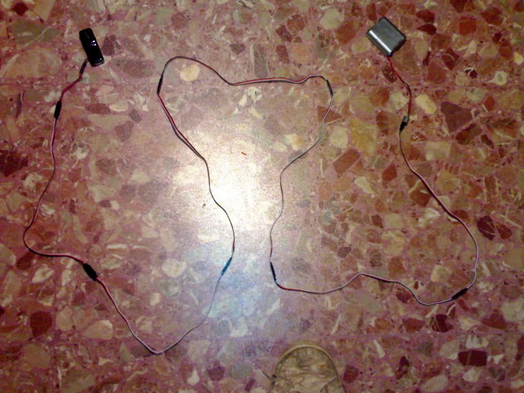

    4º Cables alargadores, comprados en dealextreme por 2€, entre camara y bateria para poder poner la camara en un sitio que yo quiera y la bateria hasta 2.5 metros de distancia, por ejemplo en la mochila, son cables de 30cm cada uno asi que se puede poner a 30-60-90....250cm

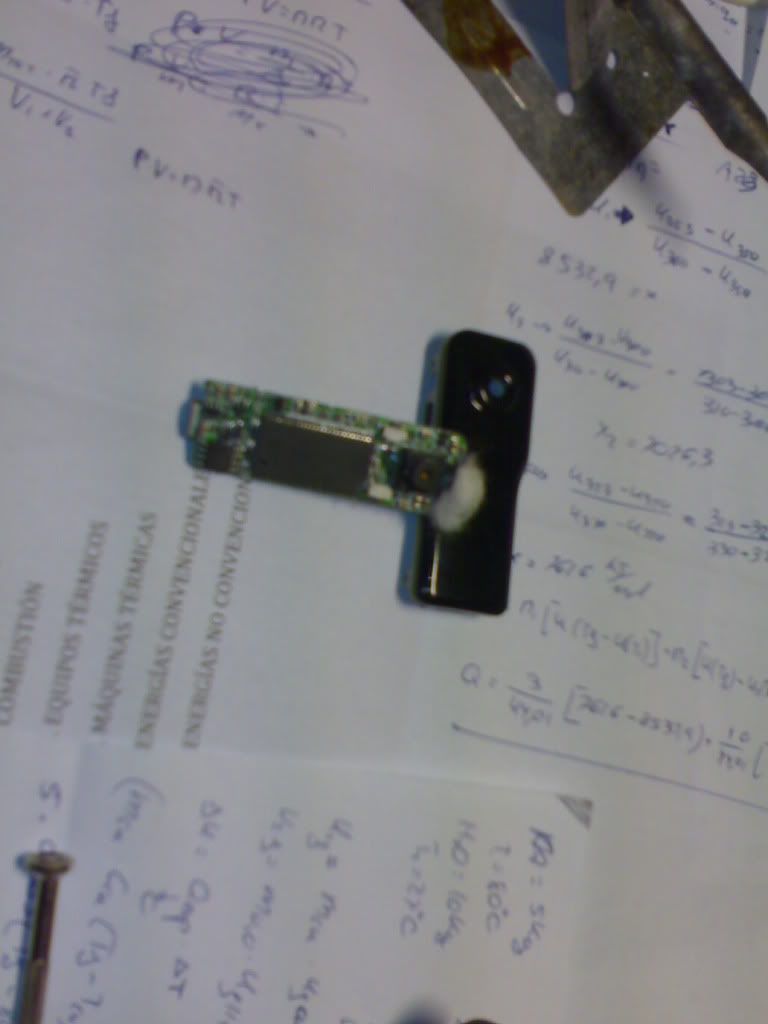

    5º dentro de la camara he puesto un algodon alrededor del microfono para solucionar el problema del sonido del viento.
    bueno pues ahora os explico todo al detalle de cada cosa.

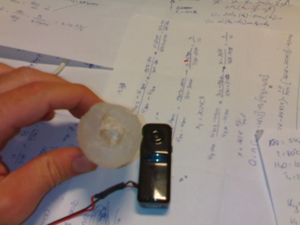

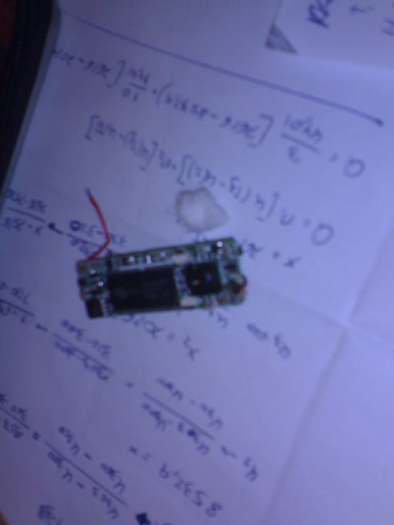

    1º empezare por el mas simple, que es el algodon. Lo primero es abrir la camara y donde esta el microfono, que es del tamaño de uan lenteja simplemente envolverlo en algodon tal que asi:

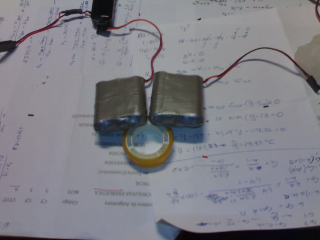

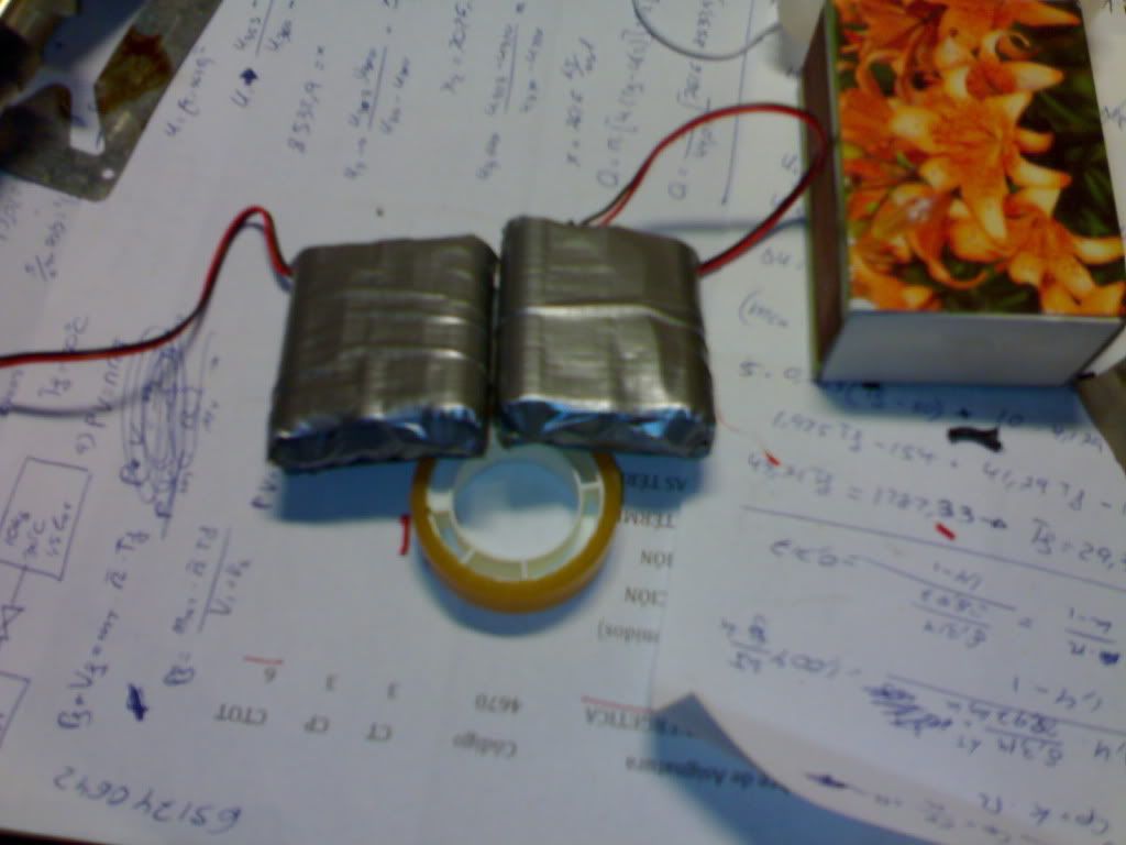

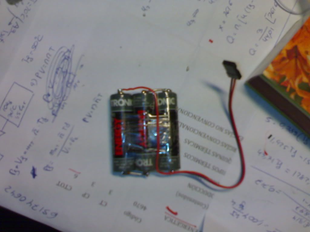

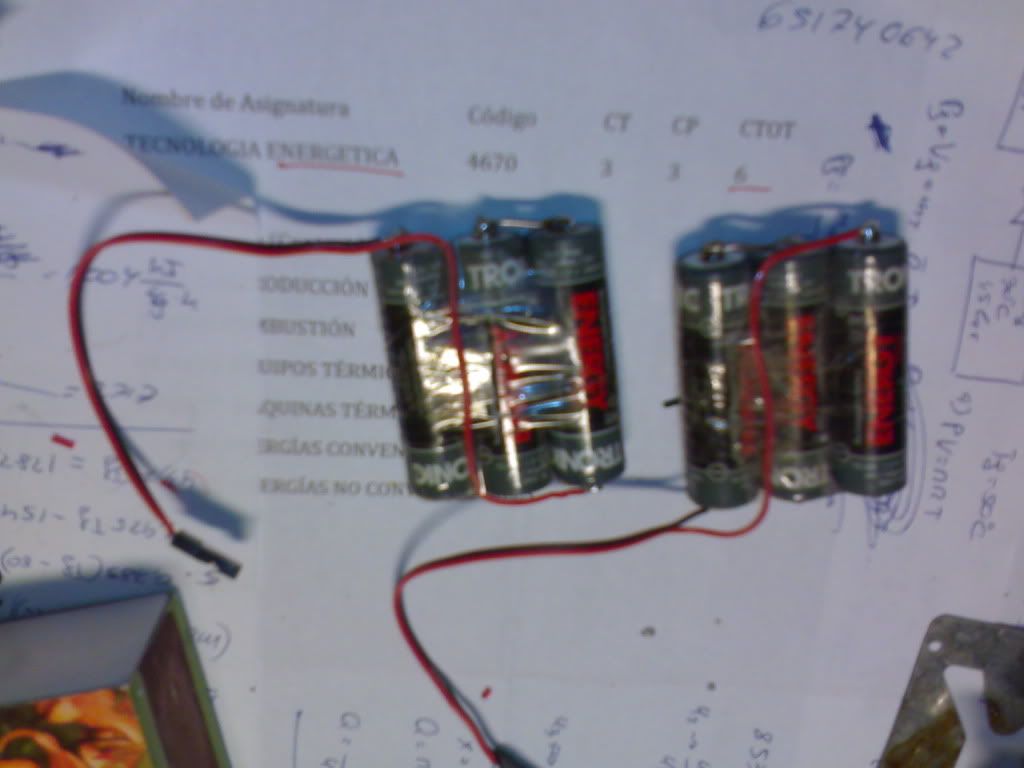

    2º baterias NiMH 3,6v 2500mah
    Bueno esto ya es un poco mas complicado asi que ire paso a paso:
    1- Tenemos que dejar todas las pilas igualmente cargadas para que no tengas una mas cargada que otra y sobredescargarlas y por tanto romperla, asi que cargamos las 3.
    2- Empezamos a soldar.
    Para ello tenemos que soldar las 3 pials en serie, es decir, el negativo de la 1º pila con el positivo de la 2º luego soldaremos el negativo de la 2º con el positivo de la 3º, yo he usado como union el mismo estaño, ni cables ni nada, solo estaño, derrites una esquina y luego cortas en la otra y derrites la otra esquina y ya esta, MUCHO CUIDADO al estar mucho tiempo con el soldador y sobrecalentar la pila, yo he tardado 5-10seg por pila con un poquito de estaño ya se queda bien agarrado. Una vez hecho esto simplemente cogemos nuestro conector y soldaremos el cable rojo en el positivo de la 1º pila y el cable negro con el negativo de la 3º pila y ya tenemso nuestro pack montado a falta de envolverlo para dejarlo bien fijado.
    Para envolverlo hay que usar cinta americana, pero como dato importante primero hay que envolverlo en sentido vertical, es decir de positivo a negativo para agarrar bien als soldaduras y asi asegurarnso que no se suelten y luego ya en sentido horizontal para dejarlo todo bien sujeto, y luego le damos un golpe de calor como por ejemplo yo se lo doy con un soplador de calor que va de 200 a 600ºC y al encojerse la cinta pero conservando la tension y la fuerza pro la cuerdas de la cintamericana asi quedara todo bien sujeto, sin arrugas y a presion.
    para dejarlo asi:
    y asi quedan una vez dado el golpe de calor:
    y ya tenemos nuestro pack casero listo para dar guerra

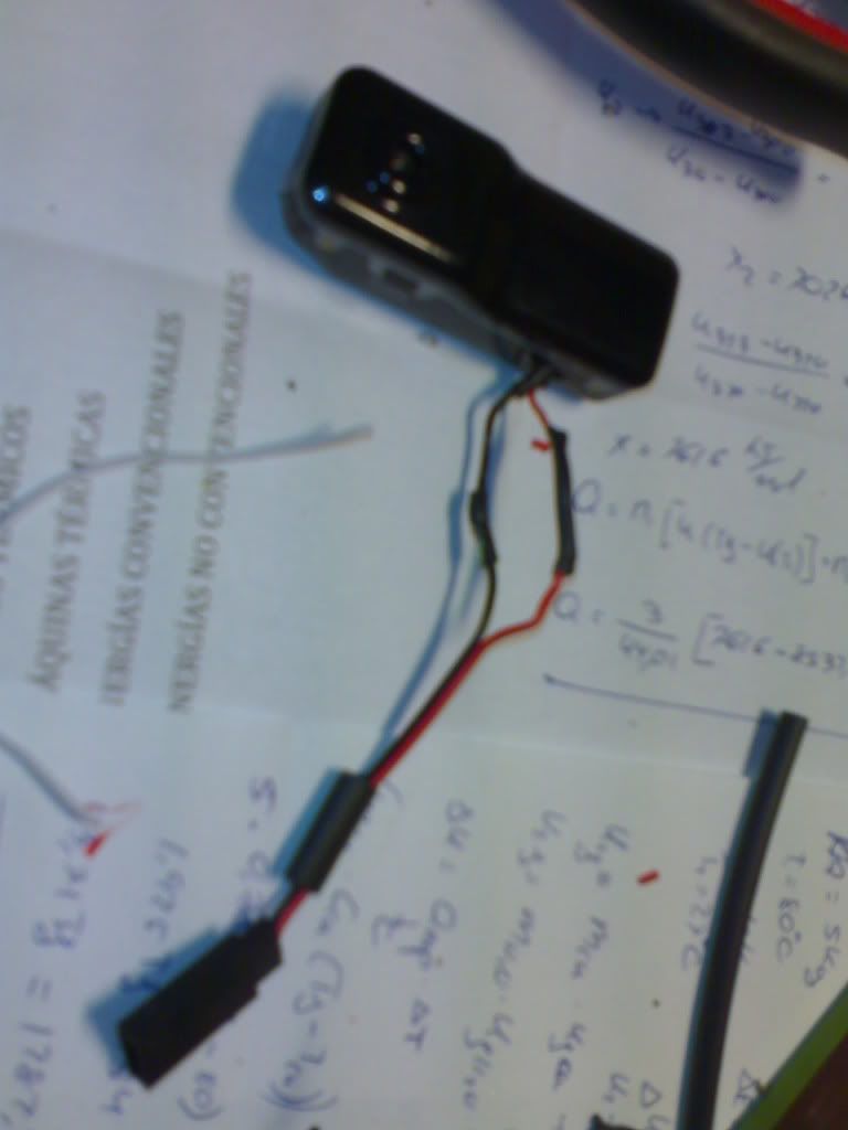

    Y ahora toca adaptar la camara a este pack, y es muy sencillo, debemos coger y soldar el conector en la polaridad correcta con mucho cuidado de no pegar tirones y hacer que se suelten de la placa base y volver a atornillar la camara y todo listo

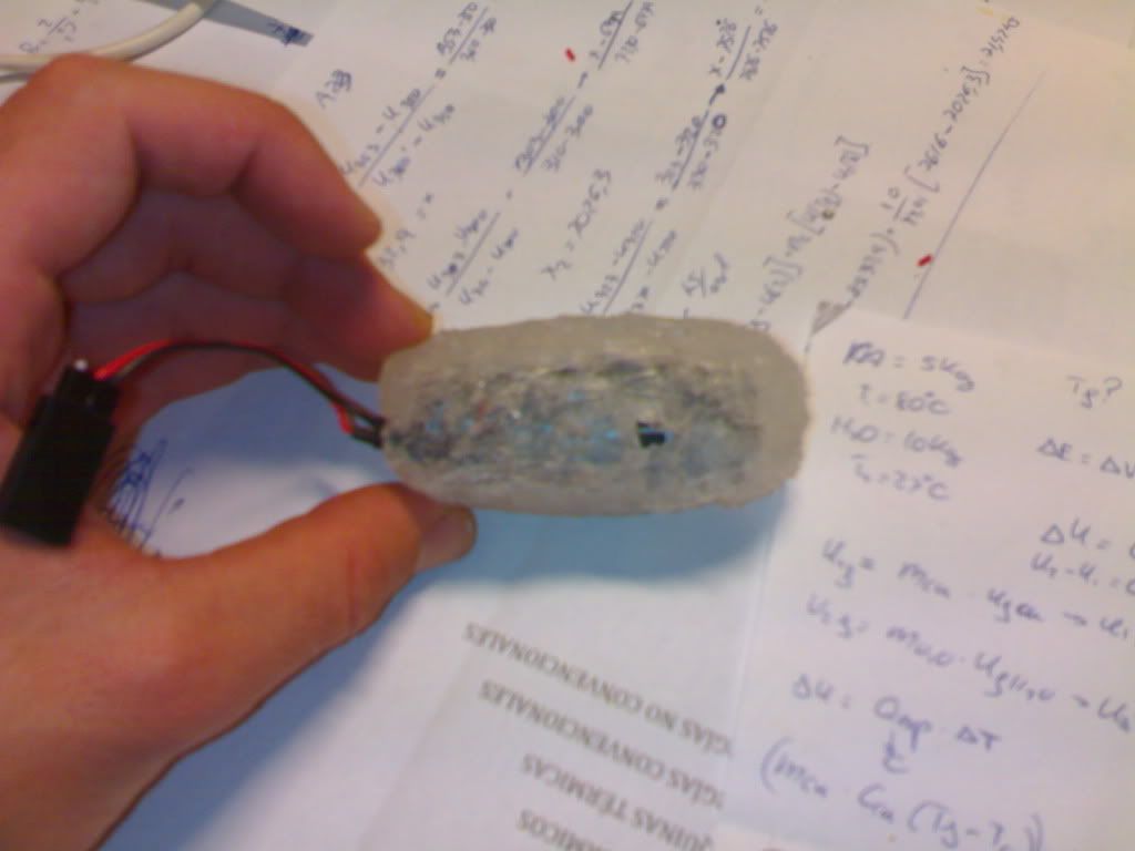

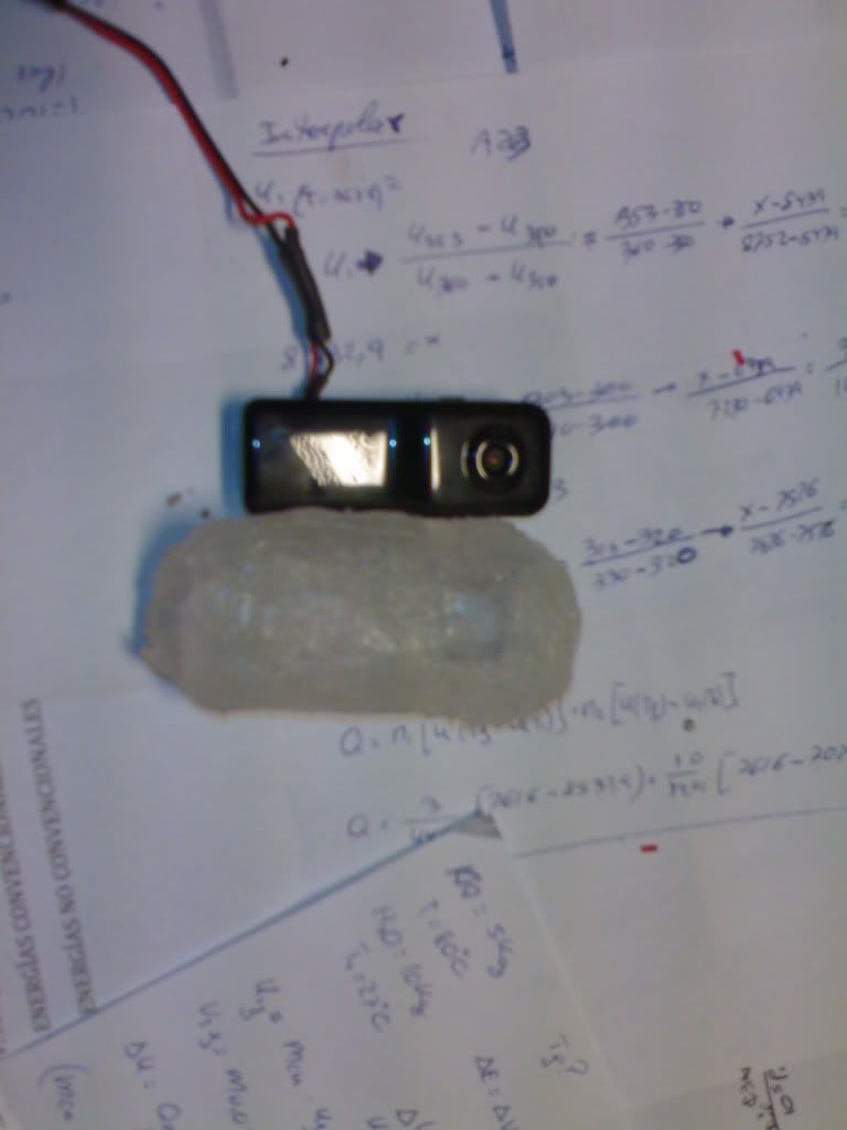

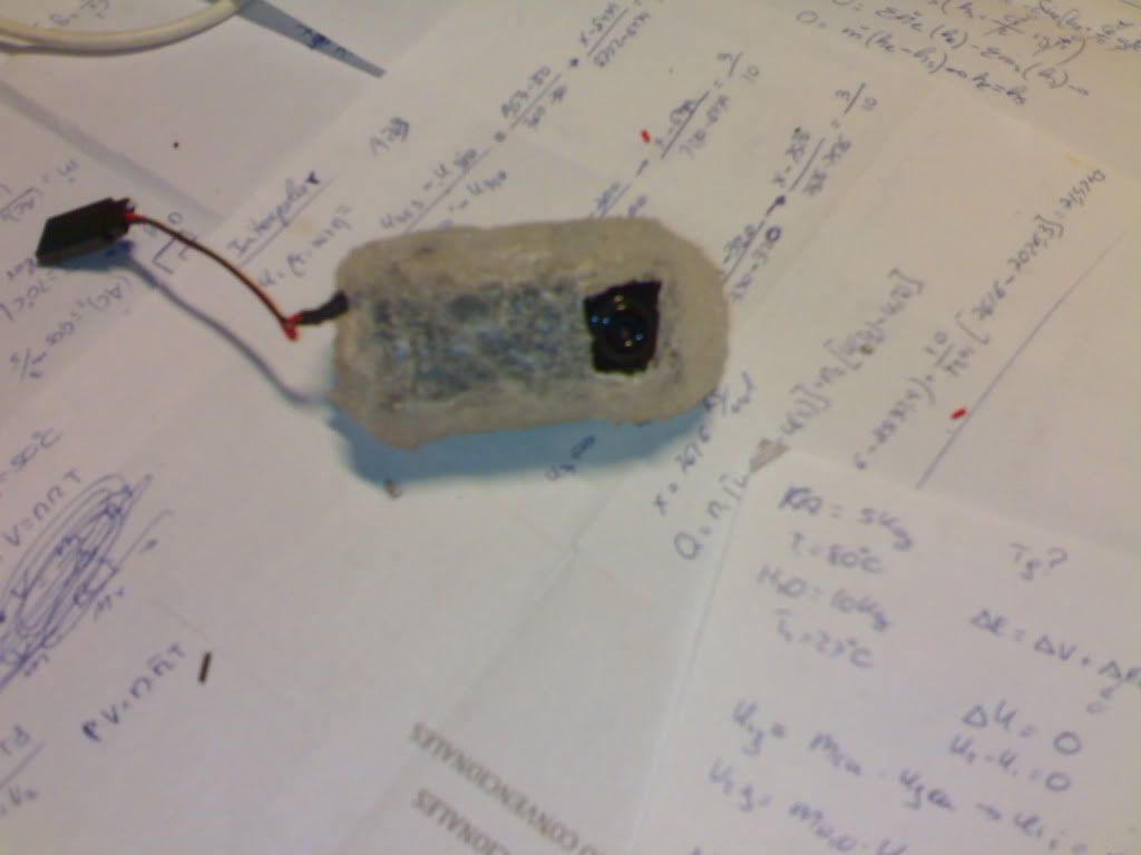

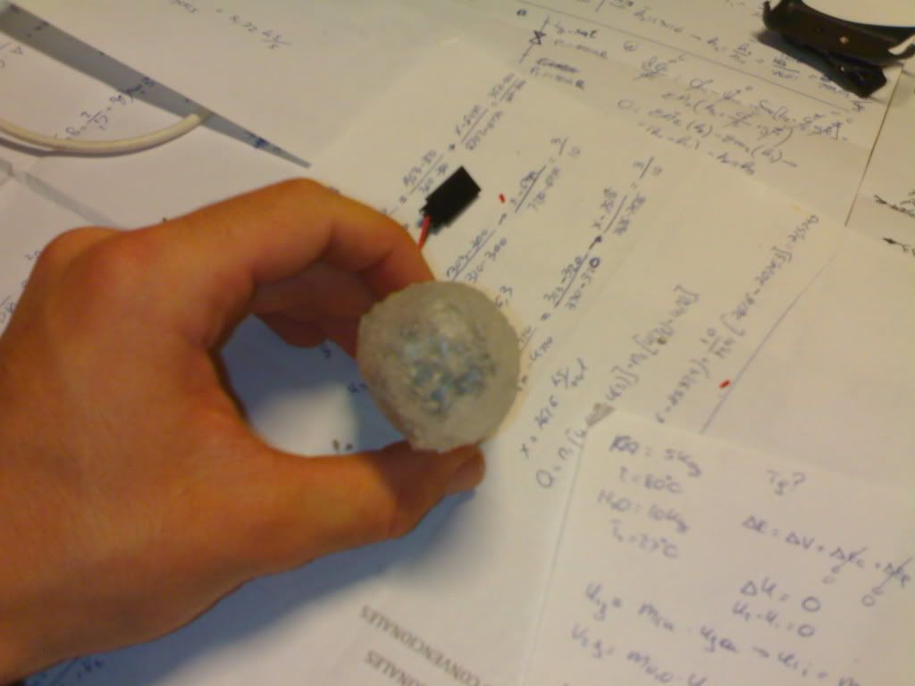

    3º Ahora le toca a la funda de silicona.
    Con el tema del radicontrol tenia pro seguro que recibiria golpes una y otra vez asi que me decidi a hacerl euna funda antigolpes pero que tambien tiene que ser util par alas vibraciones ya que es de logica que parte de ellas seran absorvidas por la silicona. ¿como se hace? pues asi:
    1º cogemos la camara y se envuelve con el papel ese trasnparente de plastico de la cocina para lso alimentos para que nada de silicona toque la camara asi que aseguraos que no queda nada sin tapar.
    2º cogemos silicona de esa normal, de la de toda la vida para las juntas, en mi caso transparente y de secado rapido, y con una miniespatula un palo o lo que querais, yo use un lapiz partido por la mitad a lo largo, le dais una primera capa por toda la camara sin importar que no quede homogonea en grosor perfectamente pues esta primera base es para asentar la forma asi que con unos 3-4mm d espesor es suficiente
    3º esperamso a que este seco y luego ponemos tanta silicona como grosor queramos, la mia es de 1 cm, asi que ponemos silicona y para dejarla homogenea y bonita antes de que se seque envolvemos de nuevo todo en papel transparente y apretamos con las manos para que quede todo bien asentado y con la forma que queramso y mas o menso del mismo grosor.
    4º una vez seco quitamos el plastico, hacemos un agujero, mas estrecho que la camara, por debajo para poder sacar la camara pero que esta quede bien sujeta al meterla.
    5º hacemos lo agujeros para los botones, la tarjeta y por supuesto para la lente

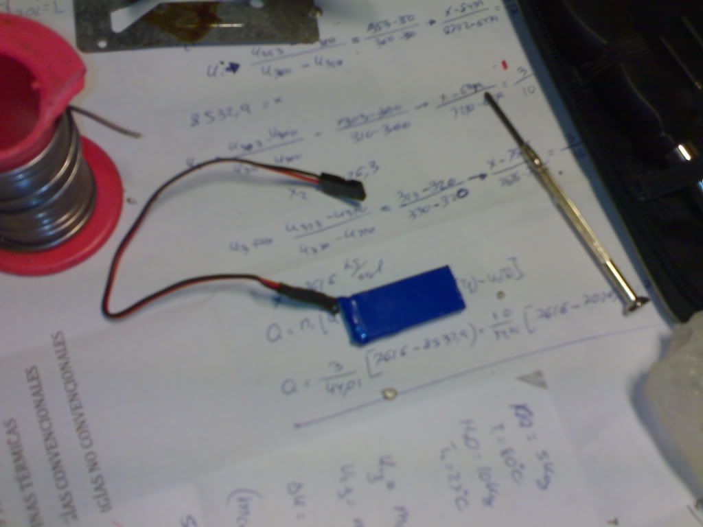

    4º La bateria original externa no tiene mucho misterio, simplemente cortamso los cables de la bateria para sacarla y luego soldamso el positivo con el positivo y el negativo con el negativo del conector y ya esta.
    5º Y ya los conectores extensores pues es ir conectando de 30cm en 30cm con al polaridad correcta segun nuestras exigencias lo requieran como que dicho antes puedo tener una distacia de 25cm a una de 2,5 metros
    Y ya esta todo dicho y hecho, a falta de precios!: camara 8€; cables 2€; pilas del lidl 3€; silicona, algodon cinta americana +-5€= coste total 18€ :D

    Y si haceis lo del brico del algodon en el microfono probar grabar unso segundos y y hablar para ver si se oye bien no vaya a ser que no lo hagais y os vayais de ruta y no grabeis sonido, es que me he fijado que segun donde se apoye el micro se oira o no de 8 veces que lo he puesto en 1 no habai sonido y es moverlo y listo, y en otra no se porque cuadno aplicaba algo de presion la luz roja debaja de parpadear pero seguia grabando pero nada abrirlo y cerrarlo y ya va perfectamente.

    Has comprobado que ésto funciona? si me dices que si lo pruebo yo también, que para la bici cuando vas con velocidad vendria muy bien disminuir ese sonido molesto del viento, que poco me cuesta abrirla otra vez y colocarle el algodón. Pero una cosa, no se captarian sonidos "desagradables" si el algodon raspea en el microfono o algo? Y otra preguntilla, cuando la camara esta grabando, o cuando la estas cargando, normalmente pues algo de calor coge el circuito, no habra problemas que alguna fibra del algodon se llegara a quemar y pudiese dañar el circuito?
