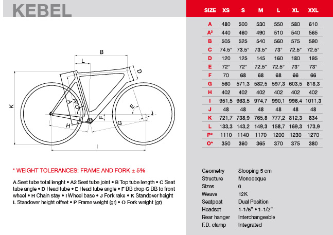

  17. javi2011
    javi2011 Miembro Reconocido
    8 Dic 2010
    3.750
    616
    el cuadro es una kuota kebel con potencia de 90, talla s, mido 1,70
  18. SANTITOS
    SANTITOS manzanita
    27 Nov 2008
    5.048
    1.112
    Fuentes
    Es tu talla y con potencia creo que correcta, poco puedes hacer, el problema es que ese cuadro, la medida de pipa (D) solo es 125 y entonces los ángulos hacen una bici corta, con un modelo de pipa mas alto eso no te sucedería. La Domane por ejemplo que es una GF, en tu talla tendría la pipa de 145, entre ejes seria de 1003,3 y encima como irías mas erguido te permitiría ir con una potencia mas larga
