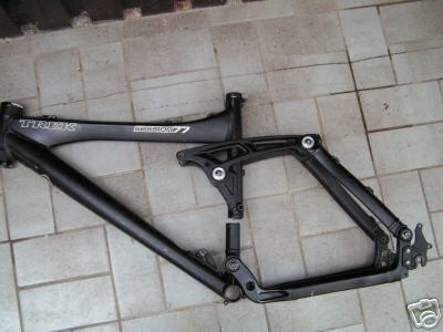

  16. O Shandro
    O Shandro Baneado
    16 Dic 2008
    1.954
    metido no laño
    por cualquiera de las dos soldaduras que tiene en el tubo vertical.....donde va el desviador
    por lo menos la mia lo hizo por ahi en solo 9 meses.....y todas las fotos que he encontrado por ahi, mas alguna mas que he visto....tambien por el mismo sitio
    [​IMG] [​IMG]
  17. riveradh
    riveradh MASTER-30
    21 Feb 2008
    6.796
    347
    sarria city
    gracias, un amigo mio tiene uno y era para estar al loro

  19. berto dh naron
    berto dh naron Miembro Reconocido
    16 May 2007
    5.046
    Naron, A Coruña
    hay cosas que cantan, porque carajo lleva ese cacho de tubo doldado la 77 ahi????? defecto de diseño....como el anclaje del basculante de las 224, como la pipa de la glory....
    para la 951, aun no tengo palabras, es demasiado nuevo el modelo.....pero un monocasco en el tubo inferior....es complicado, fijaro en la mayoria de monocascos, el tubo inferior sigue siendo tubo...(v-10, m-6, f-5,...) para evitar defector de soldadura en esa zona tan delicada
