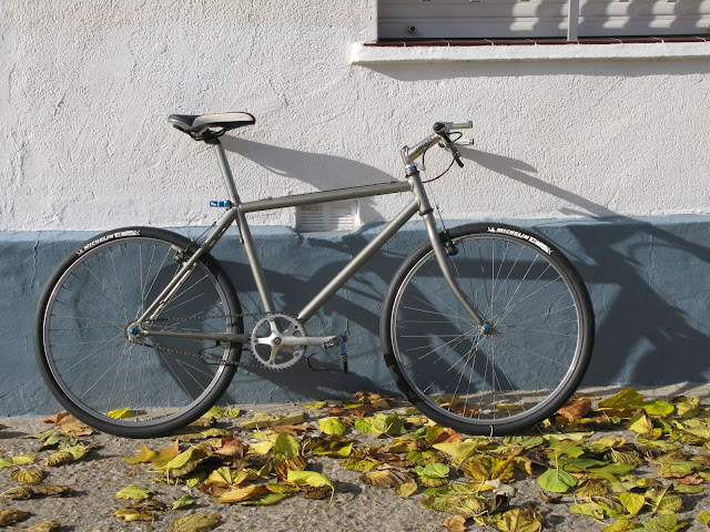

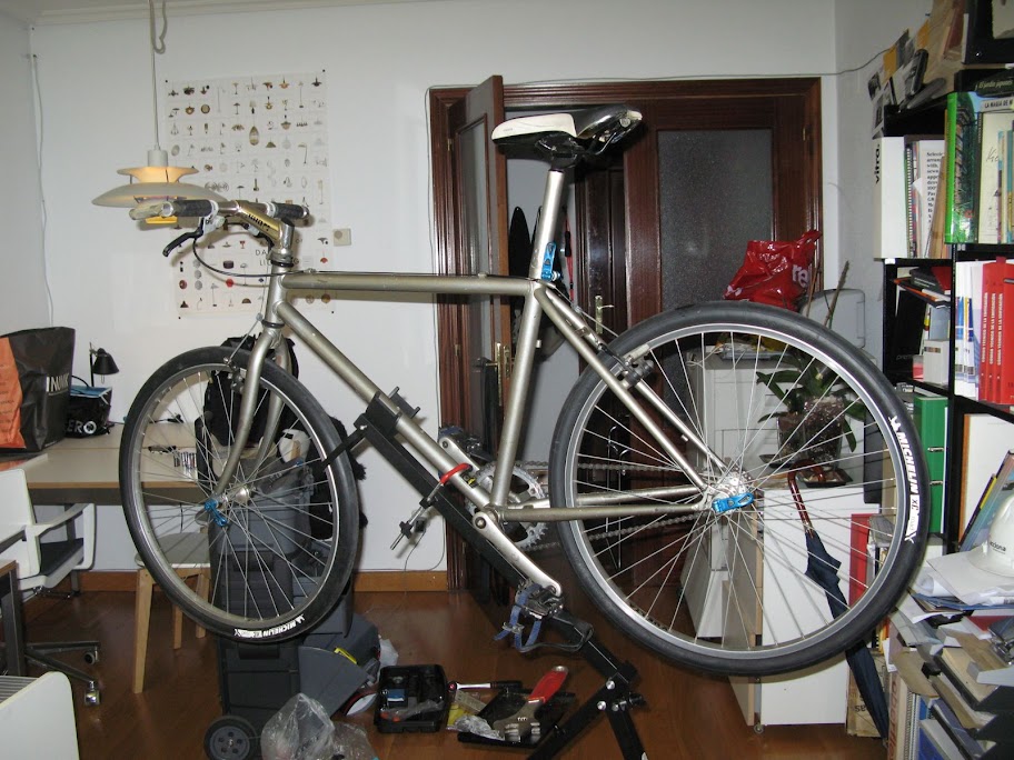

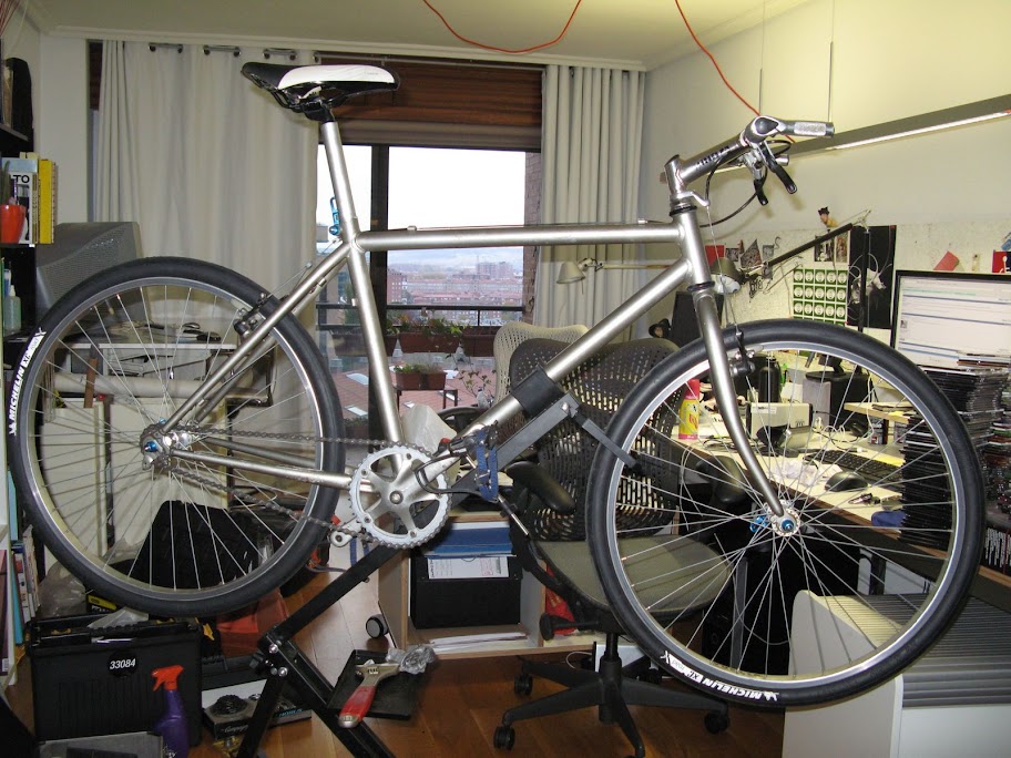

    Os pongo fotos de como va quedando.
    Tengo unas frenos v y unas manetas que le iba a poner, pero con este contratiempo me lo estoy pensando. También tengo un manillar de carrtera, pero creo que mejor le voy a dejar el plano.
    Bueno, fotos de la bici y del desastre en el que he convertido el estudio al usarlo como taller...

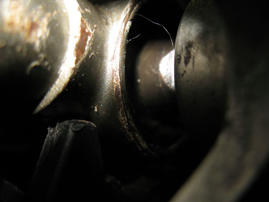

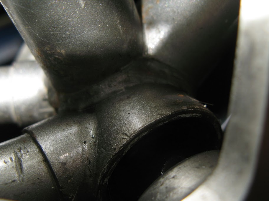

    Y un par de ellas del estripcio. No se aprecia nada, pero básicamente me he cargado la cazoleta. Queda el plástico que hace rosca contra el eje, así que de momento no se mueve... espero que sea de momento...
    Si funciona, la limpiaré y haré unas fotos bonitas.

    Bueno, la he probado por el garaje y parece que va bien.
    Ya tengo ganas de salir por la calle... y probar a subir la cuesta de Parquesol que me lleva a casita con el 42x16 a ver que tal.

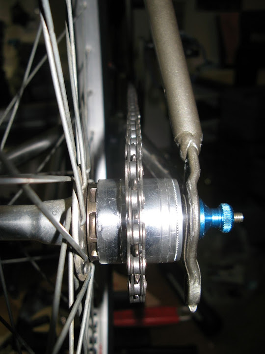

    xcierto donde as pillado el piñon single speed? a salido muy caro? haber si puedes comenta run poco que voy a pillarlo mañana unes y no tengo ni idea de como se montan ni lo que necesito comprar. gracias

    El link al kit que he comprado de SS es este: Singlespeed Kit 16T - Factory Direct Price Single Speed en venta en eBay.es (finaliza el 22-nov-09 15:11:33 H.Esp)
    es el mas barato que encontré y va perfecto.
