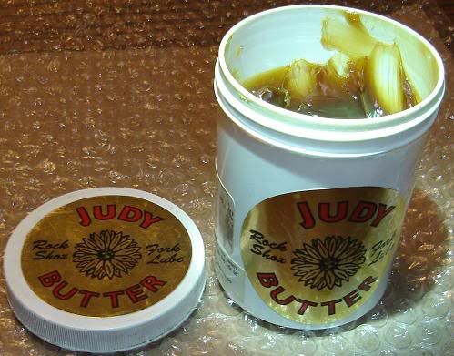

    En cuanto a la esponjita, si no me equivoco es una forma de mantener siempre mojados los retenes, la cosa es simple, si se queda el hueco, mete la antigua, si los retenes llenan todo, pues no, vamos digo yo!
    La limpias un poco y le echas aceite limpito antes de meterla (como le dijo Josefina a Napoleon en su noche de bodas).
    Tambien es recomendable que le eches un poco de grasa con el dedo en el labio (ya no se quien le dijo a quien) del reten.
    Te recomiendo stendec: http://www.chainreactioncycles.com/Models.aspx?ModelID=3150
    O si seguimos de retro, la Judy Butter: http://i8.photobucket.com/albums/a10/Zanetti7/Jbutter11.jpg
    (todavia tengo un botecito en casa) aunque alguno dira que es un crimen poner esa grasa en una horquilla neo como la sid del 2003 :p
