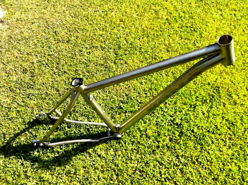

    Como había prometido presento mi proyecto, la quinta Raijin del hilo.
    Primero explicar un poco que es lo que busco y porque acabé con la Raijin.
    Estaba buscando una nueva rígida para completar la tipología de bicicletas que tengo y después de considerar varios cuadros, me decidí por el Raijin porque cumplía tres premisas: ser mi primera 29, ser de titanio y significar la vuelta al titanio de una marca mítica para mi como Kona, y por tanto quitarme la espinita de tener una.
    Pese a dar con las dobles y darme cuenta que es en la actualidad mi bicicleta ideal, echaba de menos tener una rígida y cuando digo rígida, me refiero a rígida total.
    Busco una bicicleta rápida, rodadora (ideal una 29), con cierta comodidad pero sin suspensiones (ideal el filtrado del titanio) por lo menos inicialmente.

  17. jacoborf
    jacoborf Miembro Reconocido
    10 Mar 2011
    1.760
    208
    Ya van 5 Raijin en el foro!
    En cuanto pueda la pongo en el mini censo de la primera página.
    Qué piensas montar; single speed, 2x10, 3x10, 1x11..? horquilla rígida o con suspensión..?
