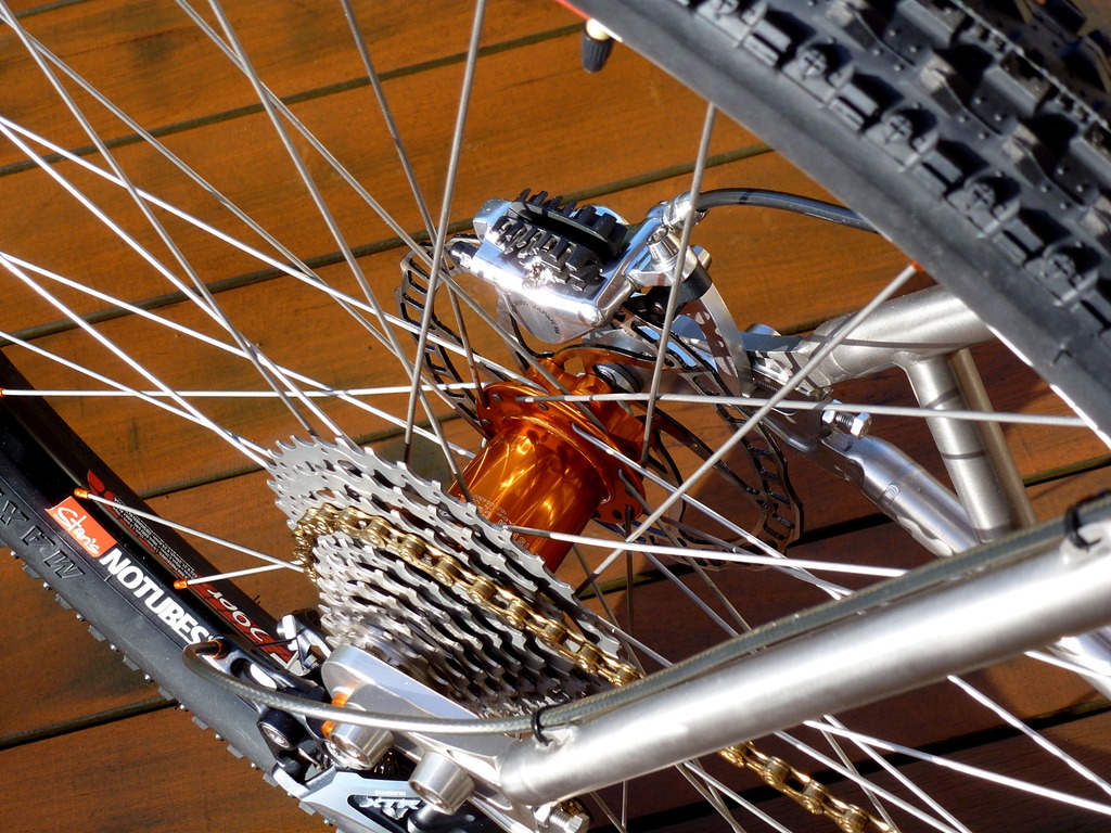

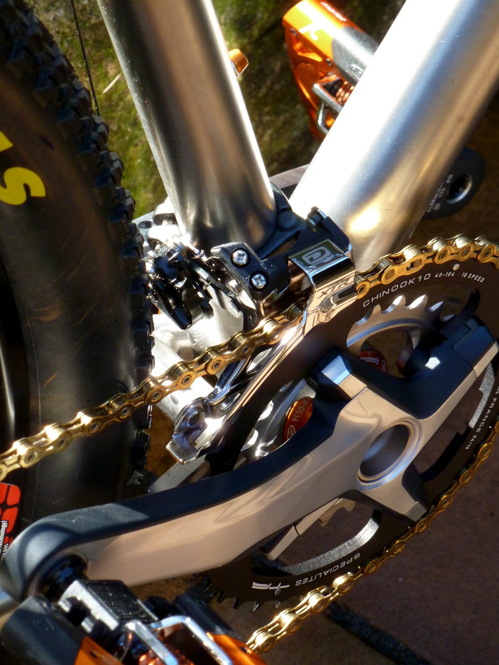

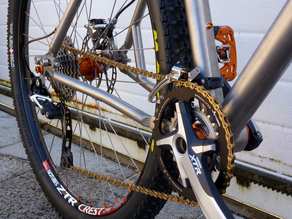

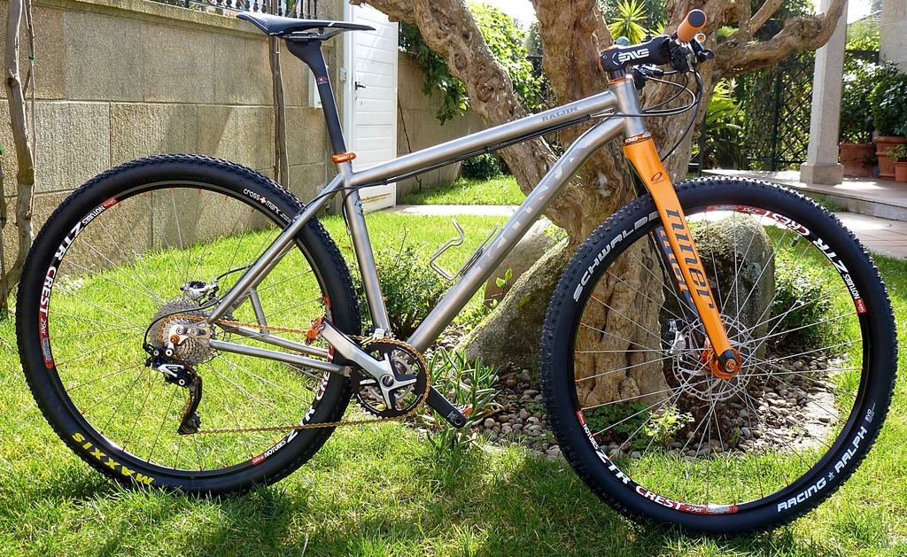

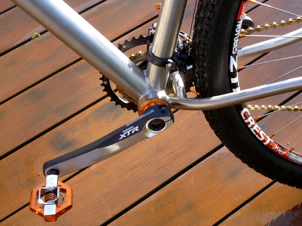

    Como la mía aún no estaba censada. Pues una fotillo para el censo.
    Aquí otra vista de ella que ya publique:
    Alguna más de detalle:

    ***** premium..! Yo no la había visto... Qué escondida la tenías... Será que se me paso pero no recuerdo haberla visto por este hilo (también es verdad que poco entro en el foro últimamente) Muy bonita y bien conjuntada ;-)

    nos explicas lo de los pedales??? :p:p

    Ya me tardaba alguien que notara ese pequeño detalle.
    Me gusta llevar apoyo cuando no llevo los automáticos puestos, así que los destinados al montaje eran los Mallet. Pero como me temía no le sentaban bien. Quedaban muy aparatosos, así que compré los Candy.

    @premium, menudo montaje!. Menudo desarrollo llevas no?. Un 40 de plato :eek:!

    Premium un montaje muy conjuntado, la verdad queda genial no has dejado detalle sin tocar, ya para rizarlo tendrías que haber puesto la tija enve a juego con potencia y manillar.
    Tengo ganas de probar ese sillín, me encanta su estética y seguro que es cómodo.
    Gen lleva 2 platos supongo que un 40-26, da bastante juego.

    Veo que como siempre tan observador. :) . Lo cierto es que el 38 se me quedaba pequeño porque soy mas bien de llevar bastante desarrollo. Con el 40-26 no pierdo los desarrollos extremos que me son muy utiles.
    Normalmente con el 40 cubro gran parte de los recorridos, aunque en ocasiones se hace duro, pero cuando la cosa se tuerce hay que tirar del 26 porque esta bici en su configuración rígida es una gran escaladora. Es una de las cosas que más gusta de ella.
    He barajado la opción del monoplato porque me permitiría rebajar bastante el peso, pero luego cuando la utilizo lo descarto totalmente. Perdería flexibilidad.
    Gracias. Pues te he de dar la razón en lo de la tija Enve (que también sea dicho es de mis preferidas). Quedaría muy bien pero el caso es que no la consideré porque tengo una mania personal, y es que no me gustan demasiados componentes de la misma marca en un mismo montaje y creo que con la potencia y el manillar ya había llenado el cupo.
    El sillin es cómodo para lo poco que pesa (creo recordar que 118gr.) porque es bastante flexible su carcasa.
    Pero en mi caso particular no me adapto demasiado a él porque necesito más anchura. Me he dado cuenta que necesito 143mm.
    Respecto a la tija en principio dude en hacer el montaje con una de titanio o una de carbono. Así que probe con ambas. Esteticamente me gustaba más con la de carbono pero estaba convencido que la de titanio sería más cómoda.
    El caso es que el resultado fue sorprendente porque la más cómoda con diferencia era la de carbono. Luego para ver hasta que punto influía la tija, anduve durante algún tiempo con una de aluminio y la conclusión que obtuve fue que definitivamente la tija de alumino es bastante seca, la de titanio mejora algo, pero poco y la que iba mucho mejor fue la de carbono.
    Paralelamente cuando llevaba la tija de aluminio parecía que se notaba más la flexión de los radios de titanio y/o del clasis. Con la de titanio y carbono no se nota tanto de donde procede la absorción.

    Casi perfecta para mi gusto.
    Como lo de la tija ya esta dicho, llegue tarde, lo unico que haría seria quitarle las pegatinas a las crest.
    Estoy enamorado delconjunto manillar y potencia enve.

    Pues sí. O ponerle unas de esas que venden en blanco y negro, porque el rojo con el naranja en una bici donde está todo tan conjuntado...

    Se que por aquí os gustan las llantas sin pegatinas, pero a mi las Crest me gustan como quedan tal cual.
    Tengo también unas FRM que son en serie totalmente en negro y no sabría decir si me gustan más o menos.
    Si que pensé en conseguir las pegatinas en naranja, pero creo que darían poco contraste.
