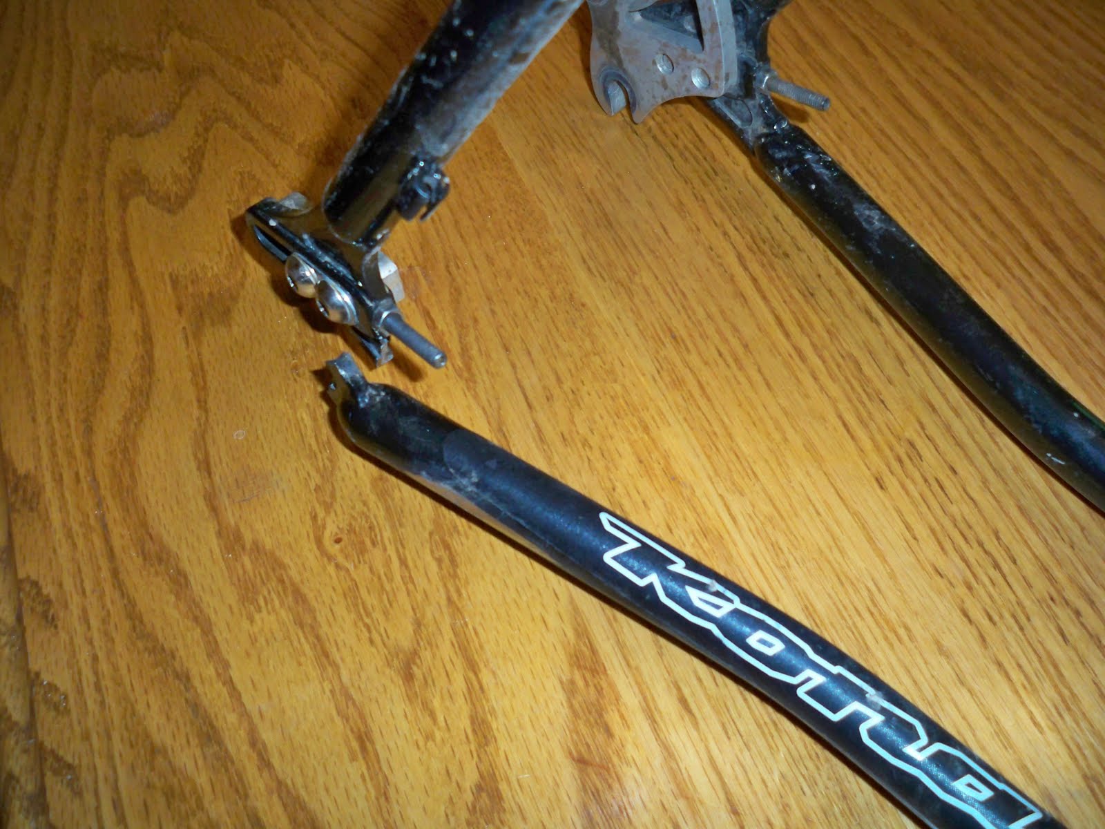

    Pues eso,
    kona unit 2009, 2 años y seis meses de vida es lo que ha aguantado el cuadro, una pena la verdad estaba contentísimo con la geometría de esta bici

    Acero, se podrá soldar.

    Sí, seguro que se puede soldar, es un poco raro esa rotura no tiene demasiado sentido pero bueno.
    La soldaré probablemente para segunda bici pero me da poca confianza andar en una bici soldada, eso sí, para carretera o rutas suaves largas, igual hasta con cambios :-D

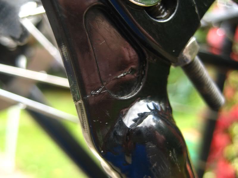

    Si lo lo sueldas debe ser con una mig como esta el resto del cuadro, y aun así no me fiaría. Llevo un raro pensandolo y esa rotura no me parece normal, al hacer el fundido de la puntera debieron quedar fisuras o algún poro, habla con el importador a ver que dice por que un cuadro de acero debe de aguantar bastante mas de 3 años y mas uno como ese que parece macizo por lo que pesa.

    Los modelos 2008 y 2009 se rompian (y se rompen, por lo que se ve) por ese sitio...
    el modelo 2010 y el 2011 no han dado ese problema, o mejor dicho, se ha solventado.
    Si usas mucho la bici date el lujo y pilla un acero 853, que tampoco es tan caro...

    Hola si lo quieres reparar tienes que soldarlo con tig, la patilla es estampada, pero acero, no es fundición.
    Si te lo sueldan bien no volverá a romperse por ahi, yo he soldado varios cuadro de acero y aluminio de mis colegas y hasta ahora sin problemas.
    Si quieres repararlo mandamelo a mi y yo te lo sueldo con tig.
    Solo te va a costar los gastos de envío.

    Efectivamente el 853 es mas "fuerte", con esto lo que conseguimos es que el peso sea menor, ya que los conificados de los tubos son mayores, lo que se traduce tb en que es mas cómodo, pero no es mas resistente en términos absolutos. (explicado de una forma muy sencilla)
    Si el peso no te importa y buscas geometría, busca un buen cromo, que no es cutre ni mucho menos, fijate en todas las bicis de street, que resisten bombas todas están hechas de este material, ademas, el 853 no deja de ser un buen cromolibdeno aleado con mas materiales y en otras proporciones lo que le hace mas resistente.

    una soldadura hecha por un profesional.. y te aseguro al 100% k no se vuelve a romper por ese sitio.. yo he trabajado de tubero industrial y te aseguro k ese cuadro es reparable y completamente seguro.. o como hos pensais k hacen las soldaduras?¿?¿?¿
