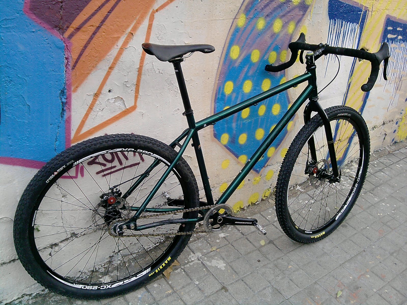

    Hoy se me ha ocurrido pesar "lo que tengo de la Unit", o sea, esto :
    (bueno, con el cambio de esos pedales por unos Shimano 540 muy pesados!)
    Y calcular lo que puede pesar cuando la monte como tengo pensado.
    Eso que veis pesa 6800 g.
    las Easton que estoy esperando, 1745 g.
    los Maxxis Ignitor con alambre y no-tubeless, 1400 g.
    el cassette Deore 12-36 que quiero poner, como 450g. según creo
    una cadena 300 g.
    el mando X0 twister derecho 100g.
    el cambio X7 240 g.
    el líquido que le pondré a las ruedas 120 g.
    Todo eso suma 11 kg 150g. Teniendo en cuenta que va con un solo plato, sin desviador, y sin mando de platos, y con horquilla rígida, pero con un cuadro de 2,5 kg....bueno, me parece bien. ¿No?
    ¿Veis algo que se me escape?
    Ah, los discos! ¿Cuánto pueden pesar los discos? Dos discos Formula de 160.
    Zurru me apunta que 250g, así que eso da un total de 11,400 kg.

    Los discos unos 230gr los dos, bueno mas los 6 tornillos,unos 250grs en total

    Gracias, Zurru! Lo estaba buscando y no lo encontraba por San Gúguel.
    Actualizo el post arriba.
    ¿Qué pesa la tuya con la configuración que llevas? Si la has pesado, claro.
    Yo lo he hecho por curiosidad, porque no voy a gastarme 200€ más para bajarle 300g., desde luego!
    Última edición: 15 Dic 2011

    pues es lo que cuesta el gramo, aproximadamente, unos 10 euros.
    cada gramo que quieras bajar a la bici te suele costar entre 8 y 12 euros...

    Jamás he pesado mis bicis,ni las "buenas".(al menos montadas)

    Pues depende, porque ponerle un cassette de 200 gr menos saldrá por 150€ o así, je, je!
    Pero a partir de una cierta cifra...sí, así es.

    Sram PG 1070, 54 pavos y 360 gramos. Yo lo llevo en 12 - 36.
    Formula 160 mm:87 gramos

    Gracias, Turkish. Buscaré por SRAM algo en 12-36, pero eso es de 10, y yo quiero 9v... ;-)
    Los discos ya los tengo, son éstos
