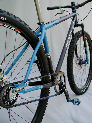

    Como tienes previsto montar la correa? Vas a cortar el cuadro?

    Tío, como vas a meter la radial a la Unit para poner la correa? Puedes ir a la cárcel por ello y no te quiero ni contar si además añades electrónica...
    La Unit (y diria que todas las bicis) cuanto más simples mejor.
    Ya nos contarás como sale el invento si te decides a ello.

    George, como dice escocia, meterle la sierra a la Kona no me parece buena idea, no por que sea una Kona, sino porque a no ser que seas un profesional (que no lo se) te puede quedar una chapuza. Además los cuadros con 'coupler' o similar, entiendo que están pensados para ello, no es un cuadro sin mas al que le han metido un hachazo y luego pones una rosca para unir los dos pedazos.
    Por otro lado, la Unit no la veo con un electrónico..... ni con Enve, ni con componentes high-end.... es como ver el Xara 2009 de mi vecino con la tapicería de cuero y las llantas de 18 BBS.... simplemente no me pega. Creo que la Unit es 'modesta', y lo suyo con componentes en la línea del cuadro, o por lo menos que no destaquen sobre manera.... No te digo que no le vayan bien unas XTR 970 o unos cristos... pero quizás sobre pasa el rango del cuadro.
    Ahora bien, también te digo que de montarme una bici a capricho, lo haría con un alfine Di2. Por muchos motivos, pero ninguno de ellos basado en el rendimiento o en un'esto es mejor que lo otro'. Lo montaría porque me apetece, porque me gusta la estética SS y lo pondría en una monstercross de titanio montada a mi gusto, con cableado interno y forrada con todas las frikadas que me gustan.... Si lo monto lo haría simplemente por que si, por que me da la gana, por que me gusta y porque puedo.
    Así que si se te ha metido entre ceja y ceja y puedes, hazlo, no lo pienses mas, no busques una razón porque seguramente no la encuentres, y si la hay será para hacer justamente lo contrario de lo que te pide el cuerpo.
    Eso si.... para mi el cuadro no es la Unit.... no pondría una transmisión que vale mas que el cuadro.

    puestos a meter un alfine electronico, no merece la pena un rodolfo???

    Yo para poner correa creo que la mejor opción es el Pipedream, no es muy caro y seguro que el Unit lo vendes rápido por aquí skookum_blue_sq.jpg skookum_green_sq.jpg .
