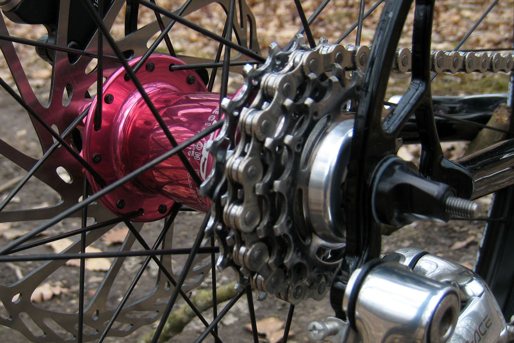

    ¿Alguien ha utilizado una Kona Unit con desviador trasero?
    El cuadro viene preparado para montar desviador delantero y trasero y según he leído, sólo hay que comprar una puntera con el acople para el desviador trasero.
    La pregunta es en relación a qué piñones se pueden montar. ¿Cualquier cassette Shimano se podría montar?
    Es la primera vez que tengo un buje con este núcleo y ando perdido.
  17. Carlos Omedes
    Carlos Omedes Miembro Reconocido
    11 Nov 2010
    4.778
    681
    quien sabe donde
    Para montar cambio has de cbiar el buje trasero y la puntera
    El buje de serie no admite ningún cassete

    Igualito al que trae!!!

    No sé que tipo de buje trae la UNIT, pero si es de cassette SS, aquí tienes un hilo de como ponerle 6 piñones, hay gente le ha llegado a meter hasta 8 con cassetes de 10v.
