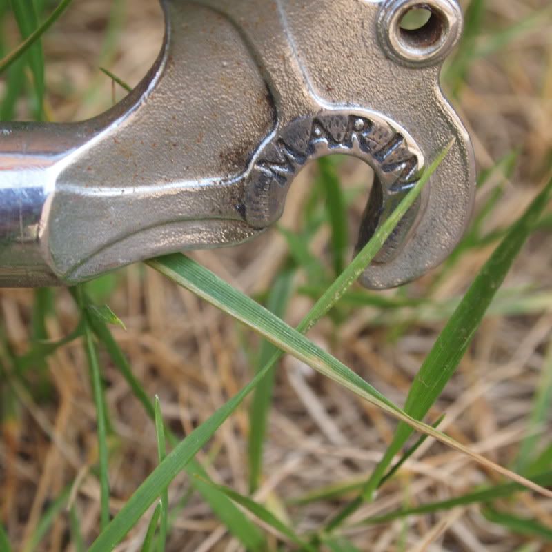

    A finales de los 90 le regale una Team Marin del 92 o 93 a un amigo que estaba empezando a echar tripilla. Tras una separación por respetar el entorno de mi ex le perdí de vista hasta no hace mucho.
    Lo de la Tripilla ya no tiene remedio pero resulta que el que ha empezado a usar la bici para desplazamientos y alguna incursión al monte, pisteo por lo que se cuenta es, es su hijo de 21 años , (tempus fugit). Hace unos meses tuvo la suerte de que yendo en la bici le embistiera un coche de lado, sin que le hiciera el más mínimo daño.
    El caso es que nos hemos reunido estas fiestas y estoy metido en harina reparando el estropicio. Rueda delantera desechada, ya tenia una por ahí radios de la trasera y ya que estoy pensaba meterle unos VS en lugar de los cantis, con lo cual estoy buscando vs i mantas.

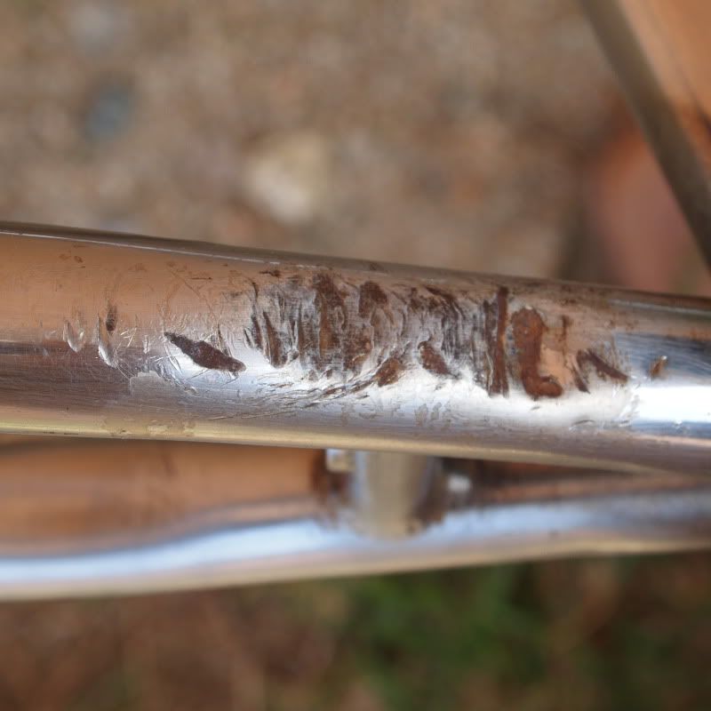

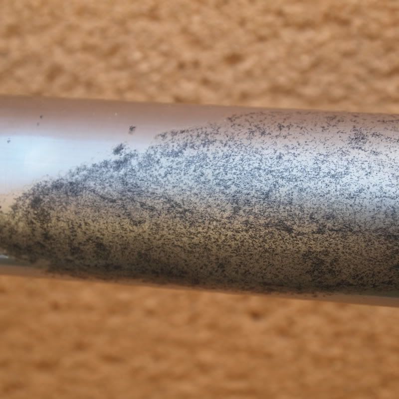

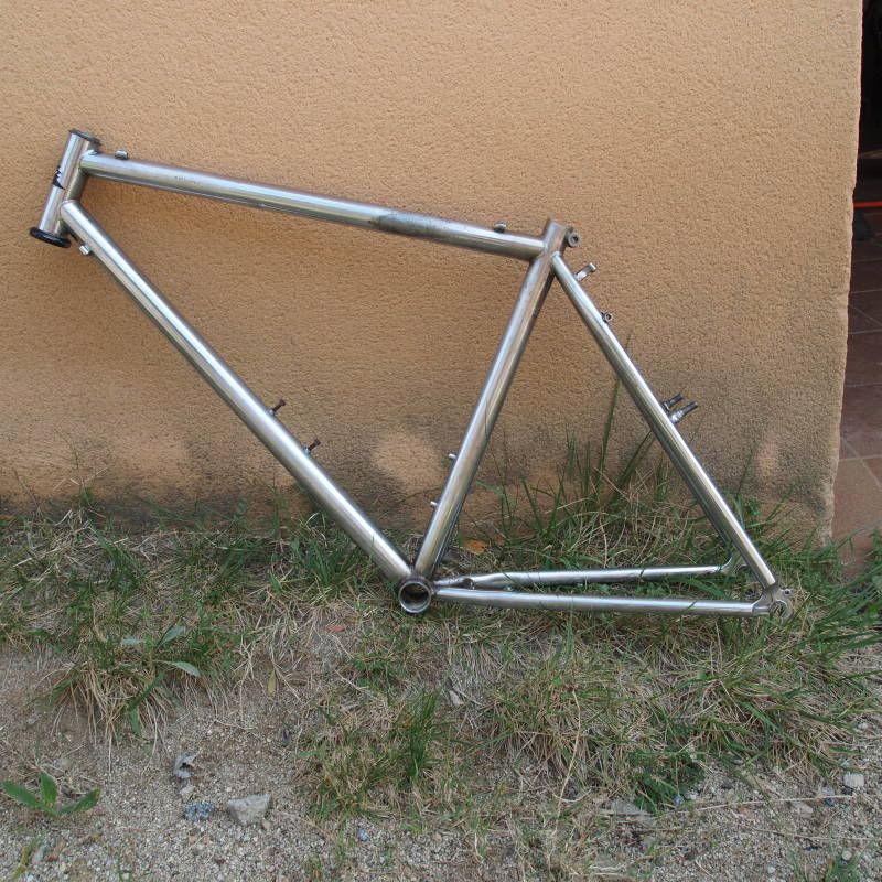

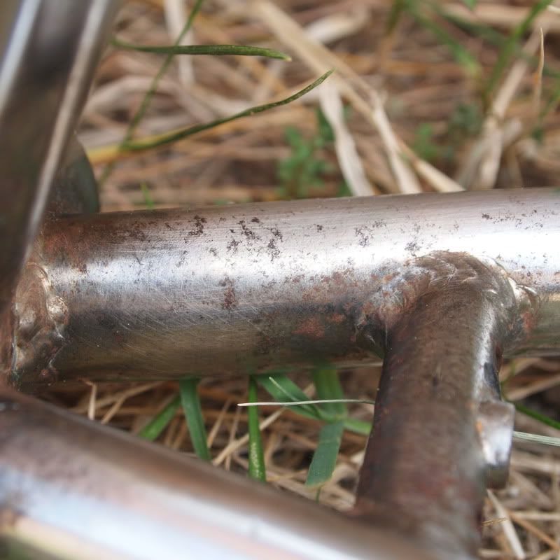

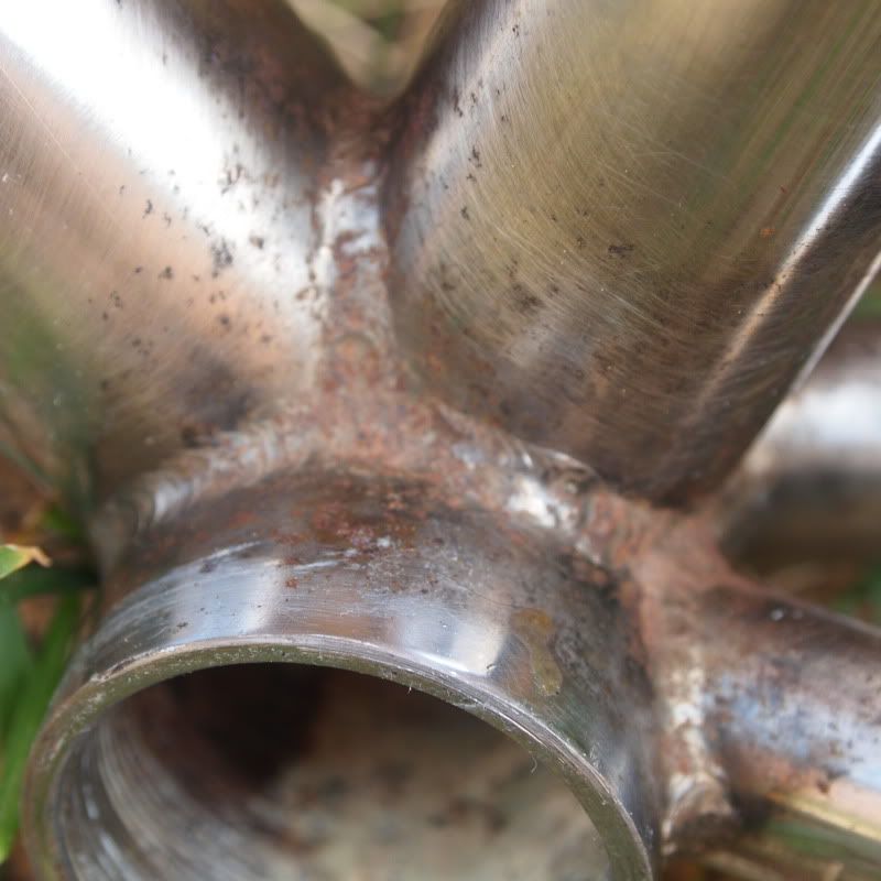

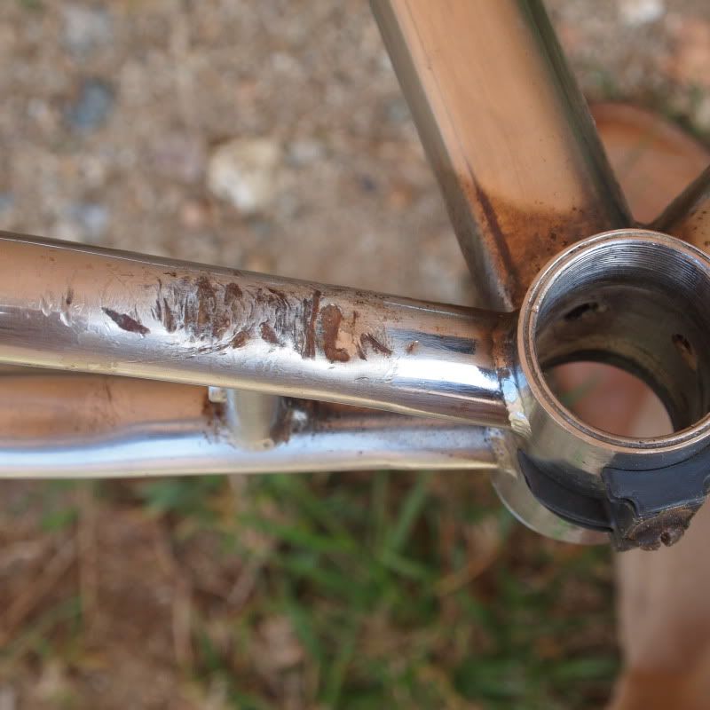

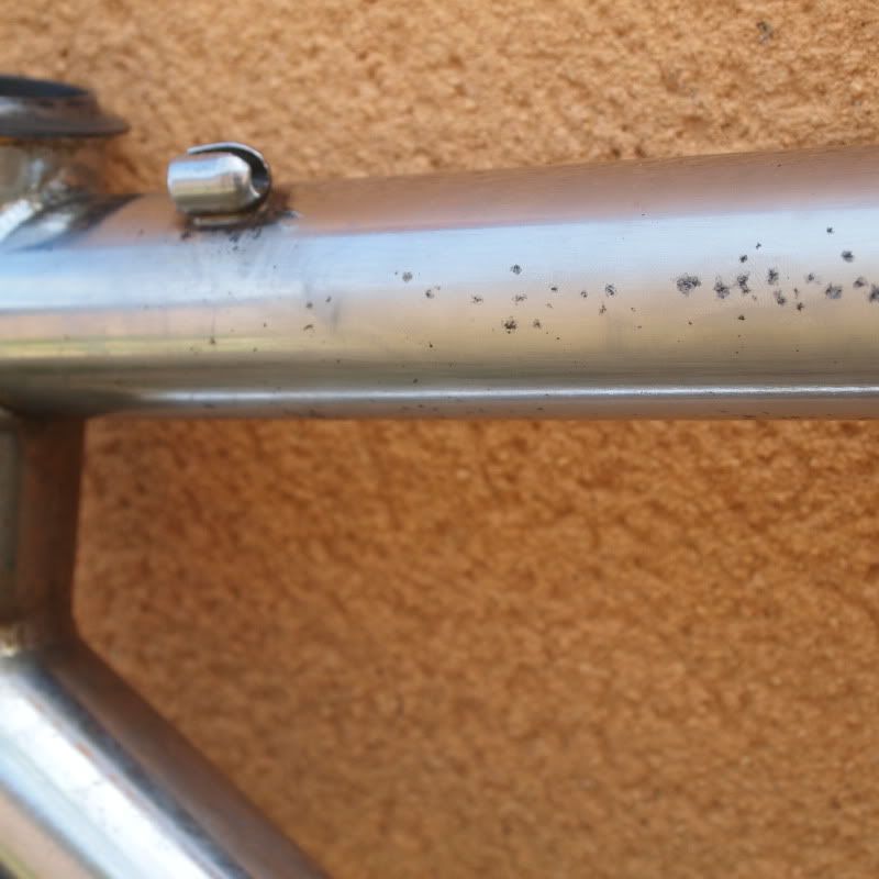

    El tema es que el cuadro, originalmente iba en negro y verde flúor, ya lo decape e hice cromar a los tres o cuatro años de tenerlo. Como podéis imaginar el estado es lamentable. El cromado esta lleno de picaduras y con algunas zonas bastante deterioradas.
    En las fotos el cuadro ya se ha llevado un buen rato de fregoteo con un estropajo de esos verdes, ha marchado bastante, pero aun esta bastante tocado. Juzgad vosotros mismos.

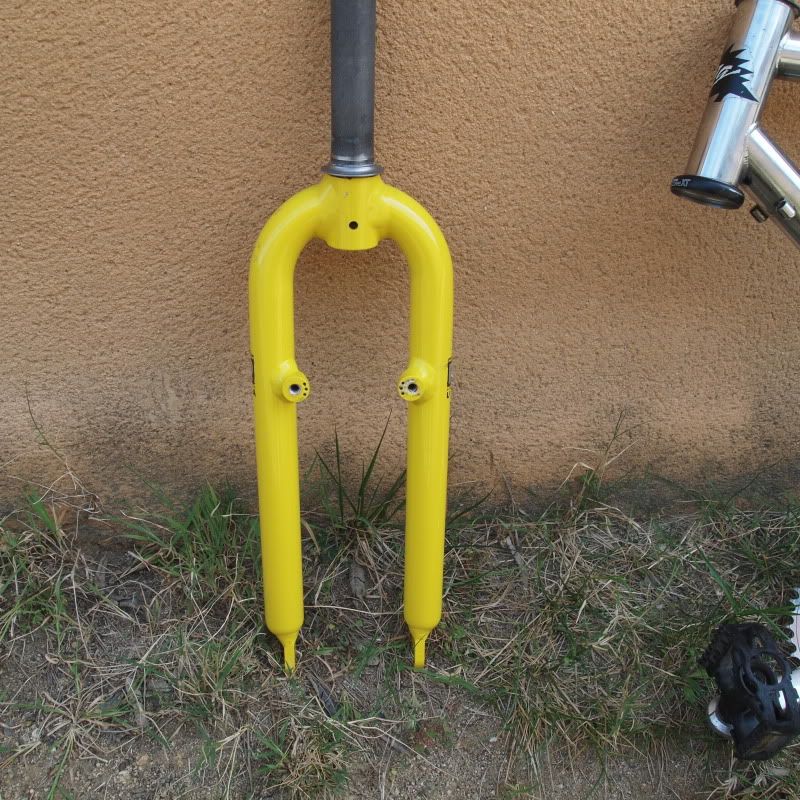

    La horquilla original la serré porque se le quedo la potencia gripada dentro. Juventud impaciente. Ahora seguro que la sacaría; Ya me ha tocado hacerlo alguna vez...
    El caso es que ya se la di con una cannondale recta, que a mi no me gusto nunca. Mucho mejor la original.
    El tema es que no se si es factible volver a cromar el cuadro y la horquilla, o bien pintarlo. Si he he de pasar tropecientas horas quitando el cromado creo que se lo montaré tal como esta.
    ¿Que creéis que será menos difícil?

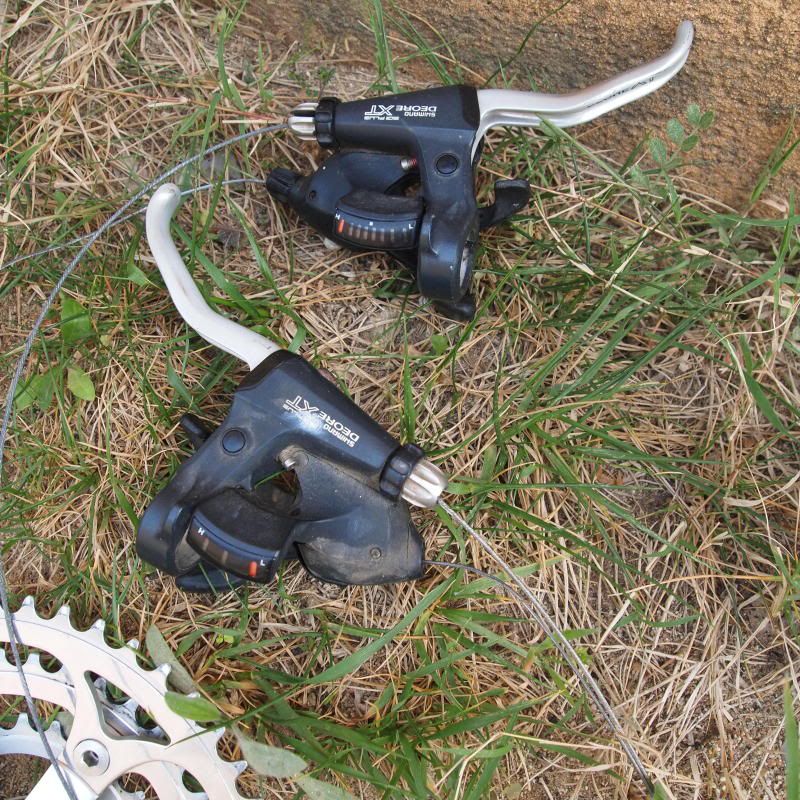

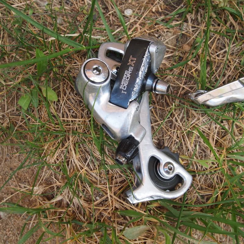

    En cuanto a las piezas tengo un cassete de 9, que tiene 32 (ahora lleva 24/28) y unos giratorios de 9 en buen estado. Tendré que buscar manetas i Vs
    Esto es lo que la Team lleva montado, de cuando el XT aun era el tope de gama de shimano. :
    http://s219.photobucket.com/albums/.../Team Marin/?action=view&current=P4241045.jpg
    No sé, seguramente se la volveré a montar con las piezas bien engrasadas, Vs, Manetas, cables y fundas y rodar.

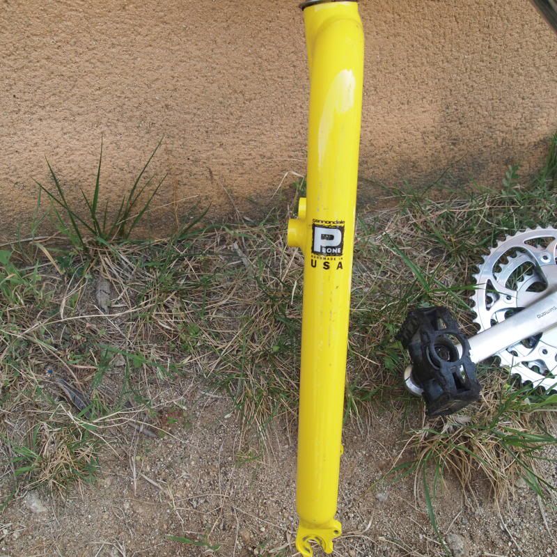

    Cada vez me gusta mas mirar material anterior, vamos el que me incito a meterme en este mundo de ruedas gordas.
    Esa P-Bone, esta muy guapa.

    Pues hay varias opciones:
    Si lo quieres volver a cromar no hay ningun problema, se le quita el baño viejo y se vuelve a cromar.
    Aqui enseño el como se hace: http://69.175.91.178/~biciscl1/foro/viewtopic.php?f=9&t=1843&sid=bb9bcedd1f5b8be715437354beef0876
    Siempre me gusta avisar de los "peros" para que no haya dudas, y en este caso las pegas son esas pequeñas motas de oxido, y es que no todas se pueden quitar y no todas quedan disimuladas debajo del cromo, es decir, el acabado del cromo en un cuadro antiguo y oxidado no queda ABSOLUTAMENTE perfecto, queda bien, pero sin milagros.
    Si lo quieres pintar puedes hacerlo encima del cromo viejo, simplemente respalo un poco para que la pintura tenga una superfice no lisa/rugosa donde agarrar (salvo que el cromo este desconchado)

    No conozco ese tipo de masillas, pero vamos a divagar......
    Si te refieres a rellenar los poros que aparecen en las fotos del cuadro de mas arriba no creo que sirva de nada, como digo son poros, pequeñisimos, es mas, si "quisieramos" podriamos llgar a hecer desaparecer esos poros, pero es un riesgo alto, puedes llegar a comerte el tubo y hacer un agujero.
    Si te refieres a rellenar un bollo o los chupados de cadena de las fotos (tipo masilla de carrocero) las cosa es que tiene que ser conductora TODA la superficie y se ha de aplicar una vez pulido el cuadro y hacerlo de manera que no se note (para que no sea peor el remedio que la enfermedad)
    Pero no solo es cuestion de que sea conductor, sino del baño en si, cada baño es para una cosa, yo solo puedo cromar hierro, acero, laton, cobre y materiales aleado "del estilo", pero no puedo cromar ni aluminio ni acero inoxidable, siendo estos conductores.
    Hay un "material" que en mi tierra llamamos "Calamina" que es un material hecho con compactacion de desechos de otros metales (mas o menos) y siendo, en teoria, siempre igual hay veces que se croma sin problemas y otras veces es imposible (el cromo no se adhiere)
    Total......es cuestion de probar, ¿Me puedes concretar algo mas de esas masillas??
