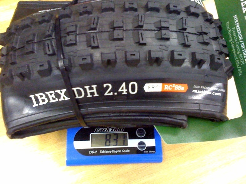

    Viendo como agarra la 2,25, creo que la 2,4 no es necesaria salvo para gente muy muy bruta. En plan casi descenso diría yo.
