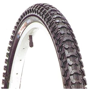

    Hola a todos los gurús de las cubiertas... necesito vuestro consejo de sabios!
    El caso es que todavía estoy gastando las cubiertas que me venían con la bici, unas Kenda Klaw XT con diferente dibujo en delantera y trasera. Pero, en parte por error mío al usarla durante los primeros 300km con exceso de presión, la banda central de la trasera, que ya no tenía un taqueado demasiado marcado siendo nueva, se está quedando pelada. Los laterales están prácticamente inmaculados, pero es que tampoco se puede decir que tumbe demasiado yo como para llegar a gastarlos.
    Así que, aunque la cubierta aún esté aprovechable para rodar suavemente en verano, ahora que llega la estación de lluvias por el norte me he propuesto cambiarla por algo que me aporte un extra de seguridad en las bajadas por las que me guía el grupo de "gente oscura" al que me he unido en mis salidas.
    Por eso pasaba por aquí, para pedidos consejo... Os dejo una pequeña lista de las necesidades que espero cubrir, así como lo que considero una pequeña lista de alternativas sobre las que agradeceré comentarios y orientación. Por supuesto, se trata de una lista abierta, así que sentíos libres de comentar cualquier otro modelo que consideréis adecuado a mis necesidades:
    Sobre mí y lo que hago:
    - Soy un tío grande, con un peso de 3 cifras (raspadas, pero 3 cifras), así que supongo que necesito unos flancos resistentes para evitar llantazos (no uso tubeless, todavía...) a baja presión.
    - Lo de baja presión es relativo, ya que con mi peso tendré que llevar más psi que los peso pluma, pero me interesa tener agarre tanto subiendo (tracción) como bajando (retención), así como conseguir un ligero efecto de amortiguación atrás, ya que llevo una rígida. El lastre a la hora de rodar no es un problema ya que no salimos a competir y el ritmo es bajo. Prefiero que la rueda responda a la hora de frenar de atrás (que con mi peso enseguida me embalo...) y no encontrarme con que derrapa con sólo rozar el freno, lo que me obliga a usar más el delantero con el consiguiente riesgo para la salud... También prefiero tener que bajarme de la bici en una subida cuando me falten piernas o pulmones, pero no cuando un patinazo de atrás me haga perder el equilibrio sin darme tiempo a soltar las calas (que también soy novato con automáticos y todavía no es instantáneo el gesto...)
    - Nos movemos por una mezcla entre:
    --- Tramos cortos de asfalto para llegar al monte o enlazar caminos.
    --- Caminos anchos con firme duro y capa superficial arenosa.
    --- Senderos estrechos con firme de tierra mayormente suelta y ocasionalmente barro (no arcilloso). Raíces, regateras, piedras sueltas, escalones y firme roto es lo que más abunda en estos tramos.
    --- Trialeras con mucha piedra, grande y pequeña, enterrada o suelta, y escalones que no suelen superar los 50cm (y si los superan... yo me bajo, que no tengo técnica para aterrizar después en un suelo tan irregular)
    - No soy agresivo en los descensos, aunque sí intento mejorar en cada salida. Bajo con cuidado por salud y economía, porque soy consciente de lo que mi falta de técnica y mi elevado peso pueden hacerle a mis huesos o a los de la bici, y no estoy yo para romper piernas o componentes...
    Sobre lo que creo que necesito:
    - Una cubierta que me aguante encima sin tener que darle mucha caña al manómetro.
    - Con taqueado marcado aunque no excesivamente separado (porque no suelo encontrarme con mucho barro, y si lo encuentro se suelta con facilidad).
    - Que no pese 1kg, pero en la que se anteponga la capacidad de tracción y retención a la capacidad rodadora.
    - Supongo que necesito algo que no sé si consideraréis ancho o no, pero que ronde una medida de entre 54-559 y 58-559. Las Kenda que llevo ahora, pese a ser 26"x2.10" son ETRTO 54x559.
    Algunos modelos que creo que podrían servirme (recordad, para usar como trasera):
    - Continental X-King: 26"x2.20" = 55x559 || 84tpi || 620gr. según fabricante, pero 694gr. medidos por Alltricks || 18€
    - Continental Mountain King II: 26"x2.20" = 55x559 || 84tpi || 680gr. || 16€
    - Continental Baron: 26"x2.30" = 57x559 || 180tpi (Black Chilli & Apex) || 850gr. || 30€
    - Maxxis Larsen TT: 26"x2.35" = 52-559 || 60tpi || Goma 60A || 700gr. || 21€
    - Maxxis Ardent: 26"x2.25" = 55x599 || 60tpi || Goma 60A || 725gr. || 20€
    - Michelin Wildrock: 26"x2.25" = ??? || ??tpi || 720gr. || 20€
    - Hutchinson Toro: 26"x2.35" = 58x559 || ??tpi || 660gr. || 18€
    - Kenda Blue Groove: 26"x2.10" = 54x559 || 120tpi || 610gr. || 25€
    - Kenda Karma: 26"x2.20" = 56x559 || 120tpi || 640gr. || 17€
    - Kenda Nevegal: 26"x2.10" = 54x559 || 120tpi || 635gr. || 23€ (muy reputada delante, pero... ¿qué tal atrás?)
    En fin, si habéis llegado hasta aquí en la lectura, os agradezco el esfuerzo. Ahora... por favor... ¿sugerencias?
    Muchas gracias :)

    Yo ahora peso algo mas que tu, las Continental, con nuestro peso se desintegran, las Kenda, no me gustan, las Maxxis lo mas equilibrado para mi gusto, conduccion y peso, pondria Ardent 2.4 60a delente y Ardent 2.25 detras.
    Acabo de montar las Schwalbe Nobby Nic 2.25 trasera, y esperando de que me llegue una Schwalbe Hnas Dampf para delante, nunca he usado esta marca, en unos dias podre opinar

    Dukeuriel, me parece que SÍ necesitas cubiertas de kilo. No le tengas miedo al peso. Yo ando por los 77 kg vestido de romano y delante llevo una Hig Roller lust 2.35 que da 52mm y pesa 910 grs.
    Lo que hace tirar es el taco y compuesto d goma.
    Yo en tu caso metería Ardent 2.40 detras e Hig Roller 2.50 delante, ambas que no bajen del kilo.

    no parecera una moto de cross con esas medidas? la ardent da muchisimo balon y algo mas ancha. para ir compensado mejor un HR II o HR 2.70 ( esta combinacion la veo un poco excesiva..jejeje)

    Pues Ardent 2.25 e hig Roller 2.35, aunque dé mas balón la Ardent, lleva rígida, y le dará comodidad, y la hr agarra 2.35 agarra mucho. Mejor así?
