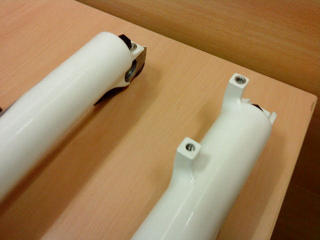

    yo te recomiendo que no la cagues con esto, si le pones un recuperador de roscas o helicoil te quedaria menos pared que en la horquilla original y ya sabs que intentan apurar al maximo el material y hacerlas lo mas ligeras, y te puede terminar por rajar, tampoco lo pegaria jeje no confio en que se suelte la pinza y liarla en una bajada buena rompiendo horquilla y pinza, yo haria lo siguiente, es facil encontrar un taller donde suelden con tig (algunos torneros, talleres marinos, o alguno que se dedique a inox o aluminio) que te lo rellene, la soldadura de tig tiene un acabado parecido al platex y mucho poder de penetracion luego un taladro con una broca de 5mm y un juego de machos de M6 que puedes hacer tu mismo la rosca, ten cuidado en que te lo rellenen con la botella desmontada y acia, ponle un paño humedo alrededor
    yo haria esto, te puede cobrar 15€ por rellenar el agujero y te compras una broca 1€ y un juego de machos 7€

    1ª opción pasar un macho, esta opción es la mas sencilla y válida si la rosca original no está muy mal.
    2ª opción, yo no metería una rosca de una métrica superior, de cabeza a por el helicoil.
    Con cualquiera de estas 2 opciones te queda el problema solucionado y 100% funcional, pasa de chapuzas raras, nada de meter pegamento o un tornillo mas largo para coger un par de filetes mas en buenas condiciones.

    Hola a todos, os cuento mi experiencia a mi me ha pasado exactamente lo mismo en dos horquillas y la solucion ha sido sencilla y barata las dos veces. Simplemente te acercas a una tienda de motos con la horquilla, les cuentas el problema y en un rato y por unos 20€ te colocan un helicoil y te dejan la horquilla exactamente igual que estaba, con el agujero del mismo paso. Limpio ,barato y muy eficaz.

    Pues mira, creo que voy a hacer eso, la verdad es que todo apunta al helicoil claramente

    Bueno foreros, problema arreglao, al final en un taller al lado de casa me han puesto un casquillo, es parecido al helicoil pero como más robusto porque es una pieza, 15 euros y horquilla funcionando otra vez!!

    Hola cheytac, a mi me ha pasado lo mismo, solo que en una horquilla vieja, en una segunda bici que me estoy montando...cuando dices que te han puesto ese casquillo en un taller, ¿taller de que? ¿bicis, motos? Yo no quiero gastarme mucho, 15€ me parece razonable, pero tampoco quiero hacerlo yo, acabar de cagarla, y tener que comprar horquilla nueva...¿te ha dado buen resultado el casquillo? Parece muy similar a un helicoil...
