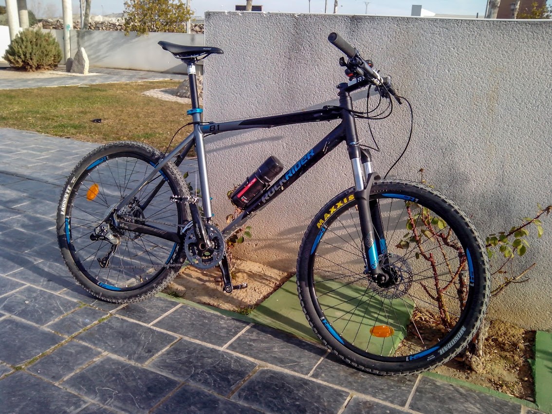

    Bici montada a partir de el cuadro a mi gusto. De peso andara por unos 11.5 kg
