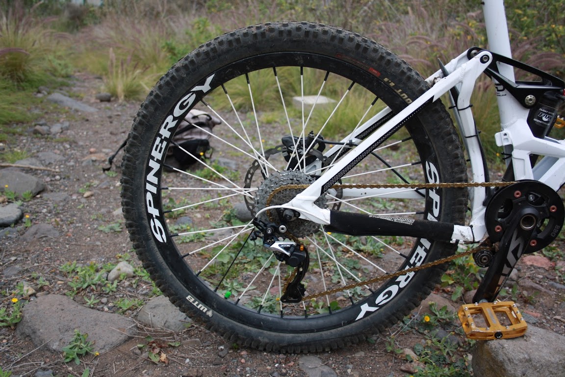

    Volvemos al ataque. He actualizado un poquillo la dune , después de una temporada de pruebas con un solo plato y de sentirme muy cómodo con la configuración 1x10 ya le he montado la transmisión definitiva, un 32 x 11-36.
    Le he dejado un plato mediano XTR de esos de titanio y carbono, que lo pille muy bien de precio para probar y seguramente lo deje definitivo. Para evitar las salidas de cadena al final he descartado los guiacadenas y me he montado un sandwich BBG de protector externo de 32 y protector interno que sustituye el plato pequeñito. El tensacadenas se lo he dejado por ahora.
    También le he cambiado el cambio trasero por un XTR de esos nuevos con la palanquita para tensar la fuerza del muelle. Que maravilla, que poco se mueve ahora la cadena, ya no va loca como antes dando latigazos, sin duda alguna un gran acierto el chisme este nuevo de shimano, a ver si se animan a ponérselo a grupos mas accesibles. Con el chisme ese si que hay una diferencia abismal entre el XT que llevaba montado y el nuevo XTR.
    Y ya que no llevo el pulsador de cambio de platos, en su lugar he puesto el mando remoto de la tija telescópica, que queda escondido y sobre todo muy cómodo de accionar.
    Unas fotillos de la dama blanca (lo de dama es un decir, con lo bruta que es)
