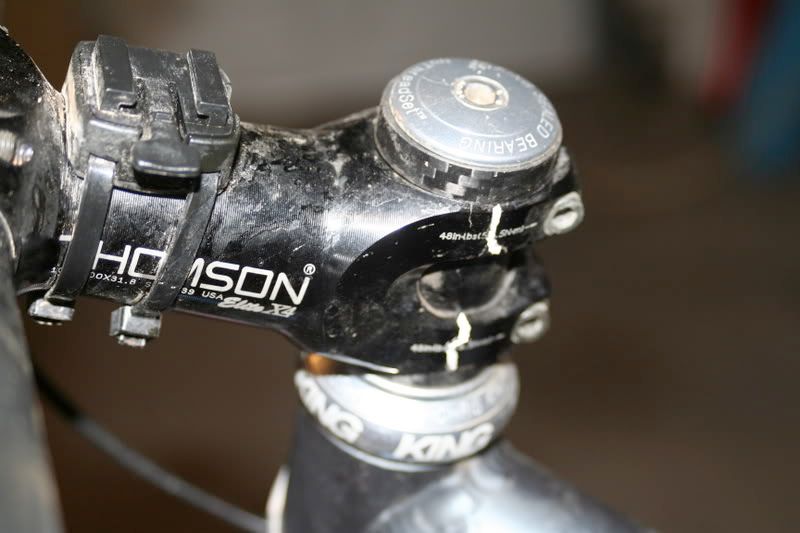

    Si, las Thomson son un fierro, pero aguantan bastante.
    Las X4 son una mariconada... mas ligeras, pero en el foro de Titus de MTBR.com ya han fallado dos de esas.

    Yo llevo X 4 superoversize, en España en este foro yo por lo menos no he visto ninguna que haya petado

    Eso es un sabotaje, no me lo creo. Es más fácil divulgar un millón de mentiras que constatar una simple verdad, ojo güey que no lo digo por ti compañero lo digo por los yankis que estan como una **** cabra y es posible en el mercado gringo de los USA esas malas artes son así de agresivos desde el punto de vista comercial

    No creo... Por lo menos a uno de ellos lo "conozco" (tanto como se puede conocer a alguien por internet) y no tiene ligas con ninguna marca o buscando desprestigiar.
    Vamos, que esas roturas cayeron como balde de agua fria, porque hasta ese momento, la calidad de Thomson era el standard... Que dicho sea de paso, lo sigue siendo. A los americanos no les importa mucho que las cosas se rompan, siempre y cuando te lo repongan si es que se rompe. Ellos son asi.

    Luisito....hay mucha vida despues de Thomson, y te lo dice un Thomsoniano convencido hasta hace no demasiado....Pero yo tengo que decir que si que he visto, y tramitado en garantia (no mias, sino de clientes), 3 potencias X4 SuperOS partidas por el mismo sitio, por donde la foto de arriba.
