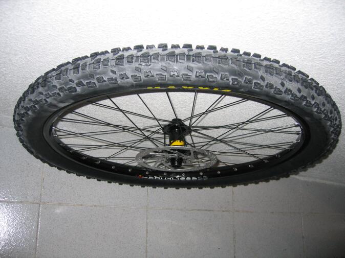

    Pues si no era él, alguno los llevó en competición hace unos 15 años.
    Esta foto es uno de los "experimentos" de aquella época, la de vueltaas que se le puede dar a los radios.....:mrgreen:

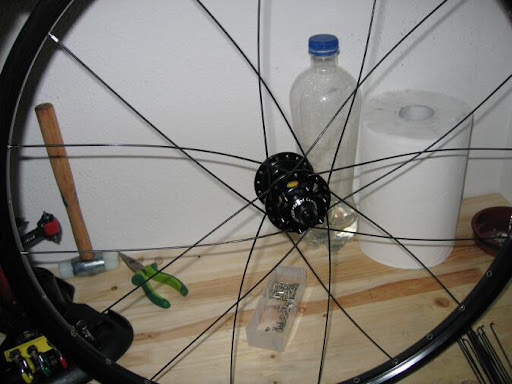

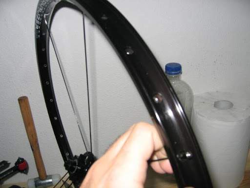

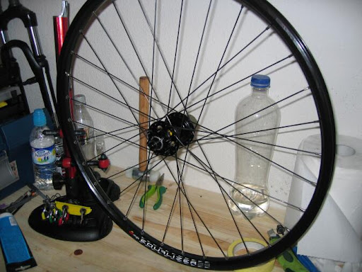

    Bueno Trenza, aquí van mis primeras ruedas montadas desde cero tio, me ha costao lo mio, pero me lo he pasao como un enano, son las de los bujes Nukeproof generator y las llantas SunRingle, por cierto el buje trasero de los Nuke suena de **** madre tío, no es metralleta, es como un sonido mas grave
    Gracias por tus consejos a la hora de elegir los radios maestro!! acerté de lleno
    Aquí las tenéis, 950 gramos la delantera con eje pasante de 20 y 1250 gramos la trasera con cassete incluido y cierre rápido
    Saludos forerorsssss
    Este es el instrumental que he usado
    En plena fase de montaje
    *****, aquí no me enteraba de nada, jajaja
    Cuando vi esto no me creia que hubiera acabado un lado entero ya :comor2
    Me parecia un churro de *******... pensé que ya había hecho algo mal..
    Cuando vi esto me cambió la cara tio
    Y este el resultado final

    A que mola cuando te haces tus propias ruedas? Por ponerte una pega (aunque hay teorías para todos los gustos), yo procuro dejar las dos caras simétricas, o sea, los radios "que salen", que "apunten hacia atrás", y los "que entran", apuntando en el sentido de giro de la rueda.
    De todas formas, enhorabuena!

    Pero osti tu, no te pillo, cuando te refieres a los que entran hablas de los que se quedan con la cabeza del radio a la vista por la parte exterior del flange del buje ¿?
    Última edición: 1 Dic 2009
  18. trenzaradios
    trenzaradios Adorador del barro
    22 Jun 2009
    2.712
    Gijón, mirando pa A Veig
    Eso mismo, los que al montar, "metes" desde fuera hacia adentro del buje. Según mis teorías, en la foto 4, el lado del disco sería el que está correctamente montado.
