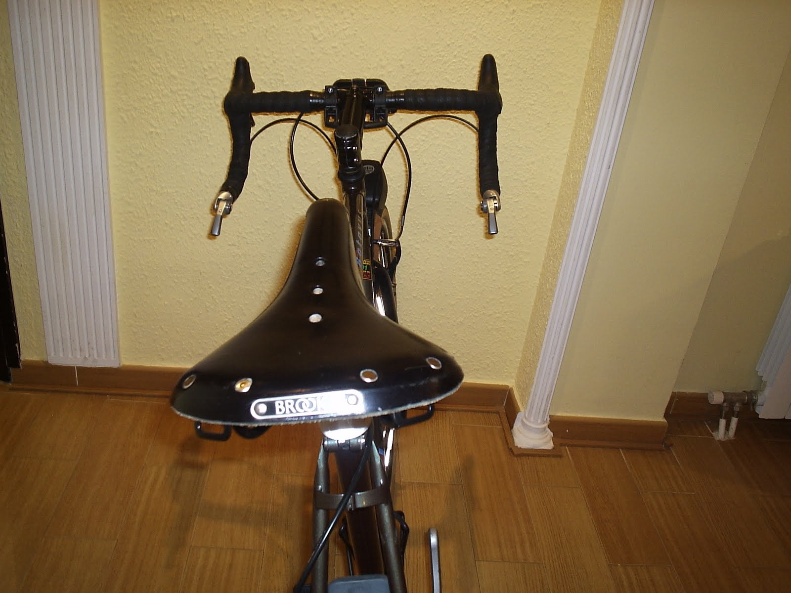

    Las palancas bar ends son las que van situadas en las puntas del manillar:
    Mira yo las llevaba en la de cicloturismo que tenía antes:
    http://zurruletas.blogspot.com.es/2009/08/devora.html
    En modo fricción es que no son sincronizados,cuando tiras de la palanca de cambioo tiras del cable sin "clicks" para entendernos,con casette no hay problema,pero con BMI quizás cueste más cojerle el punto.
