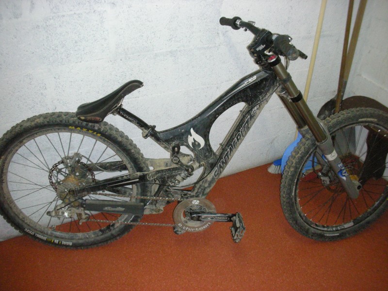

    la frase es lapidaría,pero de momento conozco muchas más Giant rotas o fisuradas, que Intense,porque puse la nuestra Fisurada y levanté la liebre,sino nadie dice nada.
    Espero que con el nuevo basculante no pase lo mismo.
    Gracias O Shandro,por subir las fotos ,porque a mi no me deja.

    En el enlace donde nos lleva a una 951 rota,contesta a la causa de la rotura un representante de la fábrica de Intense,que se llama INTENSEVCARE (por lo menos estos dan la cara)
    os pongo la respuesta en ingles y despues usare el traductor(por vagancia)
    ingles (OBVIO)
    know that many of you have been waiting to hear the outcome of what happened to the green 951 frame. We received the frame, and have been analyzing it. At this point we have been working with the customer and the shop to get things settled. Based on what we determined from internal review and getting the customer's detailed account of the incident , the facts do not point to a design failure. The customer has agreed to post his account of what happened, so I will give him some time to do this. I feel that this would be more appropriate. The first customer that had the extreme cased landing failure.....has continued to ride a 951 with confidence, and this customer plans to ride his new green 951 frame without reservation. Ride your 951's..... Be careful....accidents can happen. Thank you for your support as current, past & future Intense customers!!

    Mi opinion es que una bici puede romper por 4 motivos:
    - fatiga de los materiales: es decir por el uso
    - golpe fatal: en una mala caida por ejemplo.
    - defecto de fabricacion: me refiero a que en el proceso de fabricación del cuadro se de en algun caso aislado algun problema (ej. una soldadura defectuosa)
    - una ingenieria erronea: esto es que la geometria y/o la eleccion del material y/o espesor del mismo no son adecuados.
    Creo que en los dos primeros casos, todos estamos de acuerdo en que la rotura de la bici parecería razonable. Ahora bien, ¿que pasa si un cuadro rompe a los dos meses sin haber recibido ningun golpe?. Esta es la cuestión. Particularmente creo que todo dependerá del número de casos sobre las unidades vendidas. Habrá un porcentaje a partir del cual la rotura deja de ser un caso aislado (un defecto de fabricacion que entra en garantia) y pasa a ser un fallo endémico y estructural del diseño del cuadro. Y esto es en lo que en mi opinión desprestigia a una marca. Aun asi me parece dificil establecer el punto a partir del cual la marca y su diseño son los culpables.
