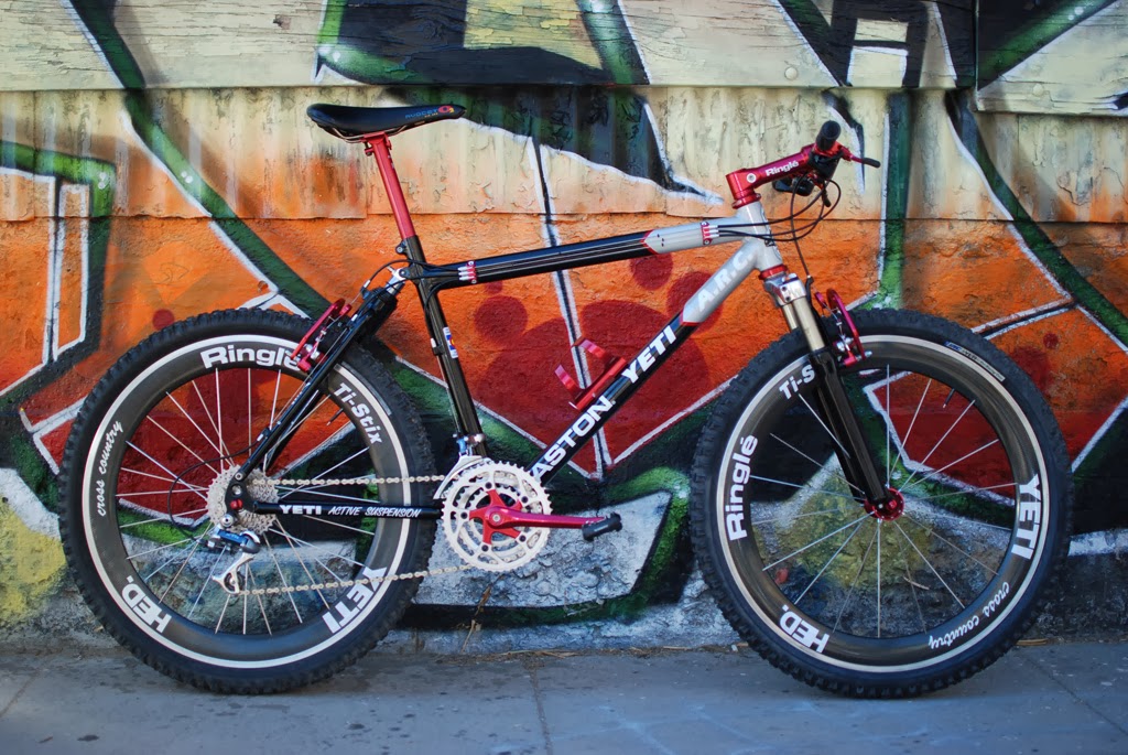

    Hola a todos.
    Desde siempre me gustaron los aros HED para cross country y para descenso, su estética es brutal y nadie puede negar que no se ha puesto palote con una Yeti montada con esas ruedas, o con una ProFlex Animal.
    Dota a las bicis de una agresividad y una deportividad inigualable, aunque sólo sea en el aspecto estético, pues ventajas, lo que se dice ventajas estarían por ver y dudo que fuesen mínimamente cuantificables.
    Hasta hace un par de años anduve buscando un par, y tras perder alguna puja o tras negociaciones que no llegaron a ningún lado hará un par de años, y tras varios meses insistiendo conseguí que me vendiesen un par de llantas de carbono, modelo XC.
    Hace poco en un grupo de MTB vintage de FB, un conocido noruego del foro inglés mostró cómo radiaba un par de llantas con bujes Hügi. El aspecto de las ruedas una vez acabadas era increíble y más montadas en su Yeti. En eso que en la conversación interveníamos el noruego, el mendas y Martin, de Second Spin que le había vendido las llantas (no muy baratas por lo que pude intuir). Pero es lo que hay: no hay muchas y se pagan caras. En determinado momento entra un hombre que trabajó en HED durante esos años, de hecho comentaba que esas ruedas pasaron casi todas por sus manos. Como llevo tiempo buscando información de esas ruedas aproveché para pedirle más información y hete aquí que nos llevamos alguna sorpresa:
    Se fabricaban dos modelos, XC y DH, 32 radios aunque diferían en que el aro de aluminio de las segundas era más ancho y que en vez de una capa de fibra de carbono llevaban dos para darles más rigidez, y por lo tanto eran más pesadas. Todos los aros eran Sun. Pegatinas blancas con HED y Ringlé.
    El caso es que el noruego tiene las llantas con la única pegatina HED en amarillo, y como muchos sabíamos si venían con esa pegatina y radiadas con LX provenían muy probablemente de las ProFlex Animal. La persona que trabajó en HED se nos descuelga entonces con que ese modelo para ProFlex no estaban fabricadas en fibra de carbono si no en fibra de vidrio y en un acabado en negro, en el que no se ven las fibras de carbono, lo que diferenciaría a las pata negra. Nos comentó que la producción de pata negra fue pequeña, no así la de fibra de vidrio de las que se fabricaron bastantes ("Tons", dijo).
    El noruego, hasta ese momento no sabía nada, (ni yo, ni creo que casi nadie) se le cayó el alma a los pies y se preguntaba cuántas de esas de fibra de vidrio pasaron a ser réplicas de las Ringlé de carbono.
    Sinceramente creo que la importancia es poca, al fin ambas son HED y el material (sea carbono o fibra de vidrio) no cumple una función estructural, si no en un discutible beneficio aerodinámico y en uno evidentemente estético.

    El noruego de hecho tiene el problema ese, FTW, agrandaron el agujero de la válvula hasta límites insospechados :)
    Es esta:
    Afortunadamente para mí, las mías son pata negra, pero ojo, yo ni lo sabía.
    Le pongo alguna foto más:
    La Yeti del noruego, que no ha quedado nada mal
    Kestrel Rubicon
    tengo un arsenal en el ordenador
    De hecho esas que has puesto del alemán tiene una foto puestas una al lado de la otra y es para mear y no echar gota.
    en versión neoretro, no es mi favorita pero quedan bien
    Funde, gracias, pero es lo bueno de grupos como esos, donde igual tienes a este tipo, a otro que corría para Yeti o un artesano que construía cuadros a principios de los 80.
    El noruego, sí que se quedó un poco a cuadros, pero yo no le daría mucha importancia...¿quién sabía eso antes? Yo lo he puesto por si alguno anda detrás de unas que sepa que puede apretar en el caso de ir a por las de fibra de vidrio.
    Por cierto, el noruego es famosillo en RB por ponerle discos a una Yeti clásica, con dos huevos.

    Desde mi humilde opinión básicamente es estética, pero inigualable de todos modos en ese sentido.
    Y eso que las spin, spengle o las disk drive me gustan mucho (las spinergy menos), pero ese aro de carbono junto a los radios me parece muy atractivo.
    Se radian como una normal a una llanta de lo más normal y el peso te puedo decir que en las mías no es muy superior, lo que añade la fibra de carbono y lo que haya en el interior es muy poco, de hecho puedes hacer unas ruedas ligeras con unos bujes ligeros y radios conificados. No hacen el ruido de una pandereta, pero algo más que una normal sí que suenan. Aunque eso lo sabe más FRO, que las ha usado bastante más, yo aún tengo por radiar la trasera (siempre esperando un buje que me gustase y en condiciones).
    A mi radiadas con radios negros no me acaban de convencer, pero os pongo una Yeti que queda muy bruta con la profusión de ringlé, plato AC holeshot, bielas grafton y que sin duda no tendría la misma pinta sin los aros HED:
    [​IMG] [​IMG] [​IMG]
