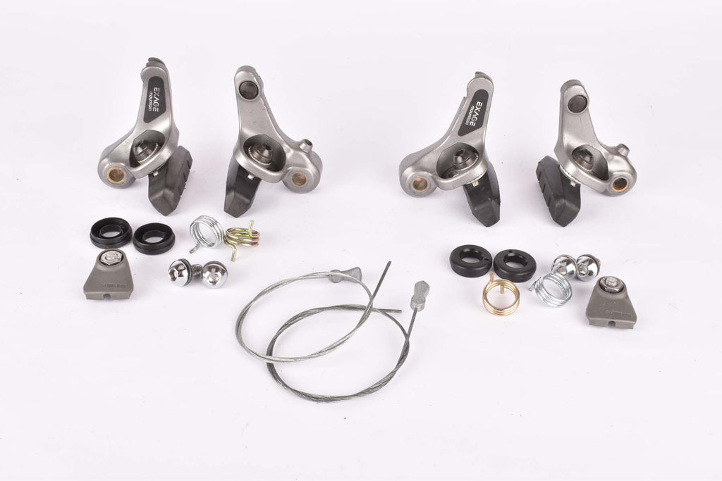

    Dejo enlaces sobre el freno Shimano anterior al low-profile (ref 732).
    Comentario: hay también una versión del Campagnolo Centaur (de quitar el hipo), una del Deore Dx, y luego los Exage que son de plastico en la gama baja pero aluminio en la 500, con tornillo tipo carretera allen 5.
    Luego hay otros frenos no-low profile para ciclocross tanto Shimano como Campagnolo, y frenos de estilo clásico replica tanto en Tektro (710, 720 y Oryx o algo así), Dia Compe y Avid Shorty 4-6.
    Con todos ellos se logra cambia el aspecto tan bike-boomer por un aire mas ochentero, en el caso del LX converge en 1990.
