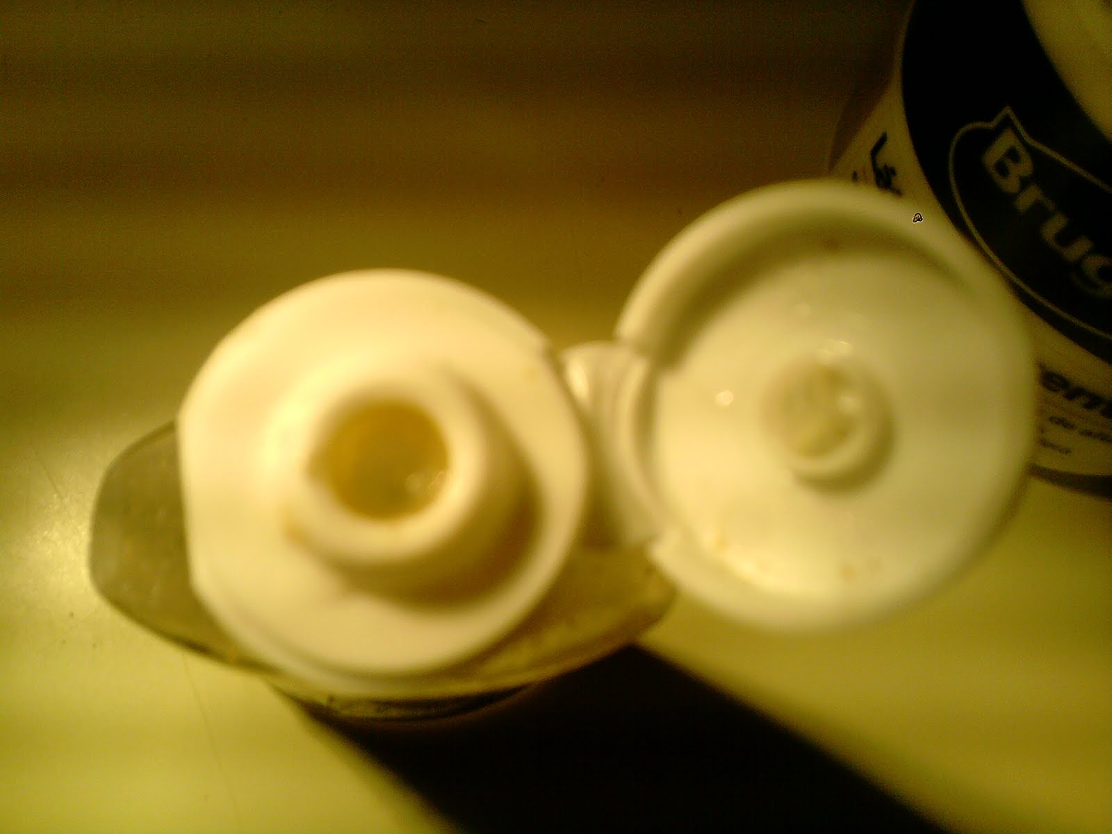

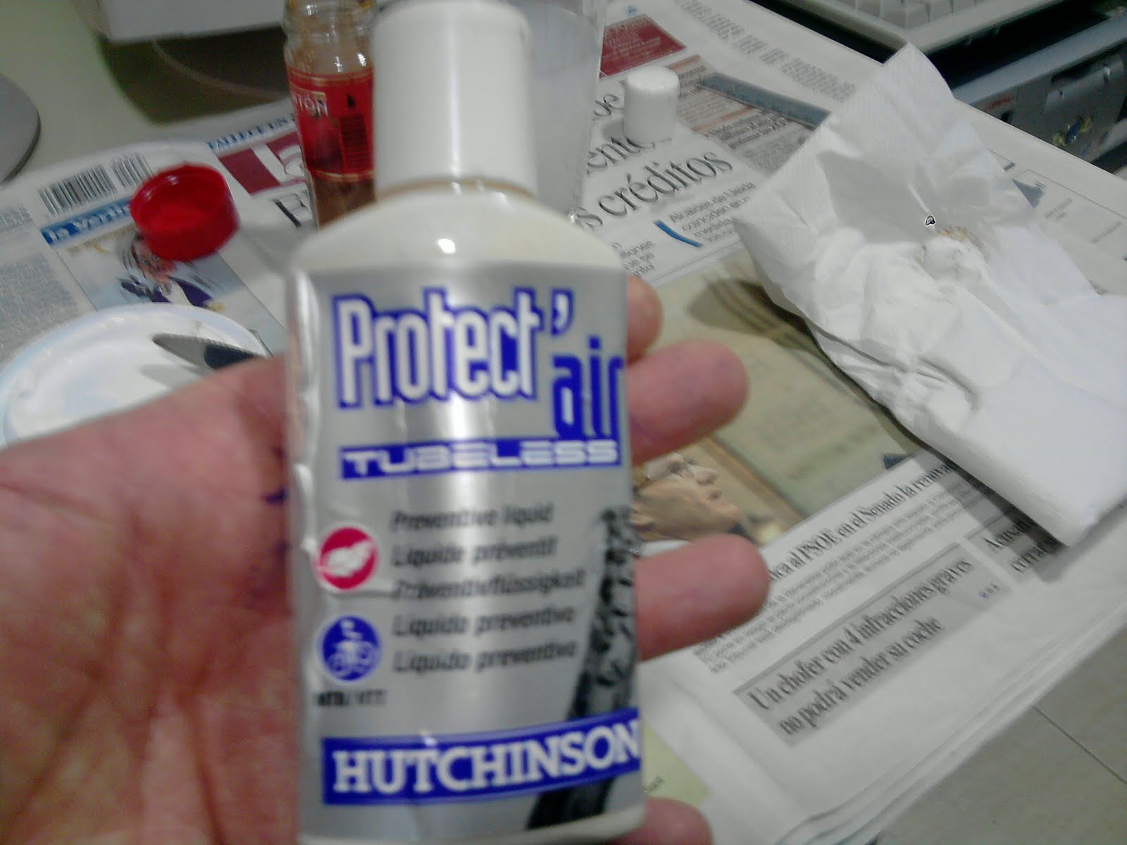

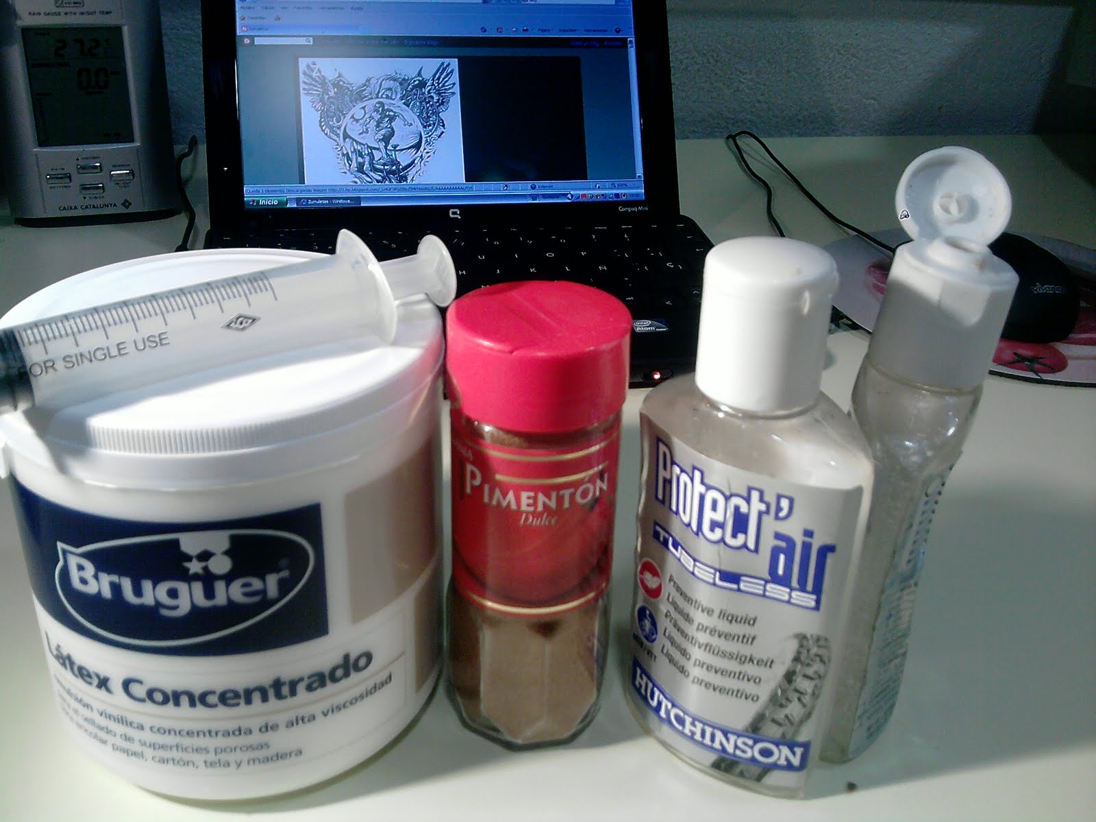

He encontrado esto por la red: Líquido casero para tubeless/cámaras Mucho se ha escrito sobre este tema del líquido sellante para neumáticos tubeless ó cámaras,que si el Slime es el mejor(ó al menos el más popular),que si el Notubess es la repera (con los videos que purulan por la red sellando 25 agujeros a la vez,etc..),que si el De Hutchinson es mas líquido y por lo tanto mejor,etc...etc... Yo personalmente he probado los tres citados más arriba,y de los tres el mejor es el Notubess en mi caso,después el Slime,tanto en cámaras como cubiertas y el Hutchinson fué el peor de todos con diferéncia,se hacian unos brumos del copón,y no sellaba nada. Dicho ésto,os voy a explicar lo que vengo usando desde hace ya dos años en todas mis bicis,sean con tubeless ó dentro de las cámaras. No es ni más ni menos que Látex,si látex,más concretamente en mi caso látex de la marca Bruguer (5,60 el bote de 0,750l que veis en las fotos,que pueden salir el copón de frascos ya preparados,así que vale la pena). Me ha llegado a sellar una pequeña raja de 1,5mm sin problema alguno. Digo lo de la marca del producto porque también se ha hablado mucho sobre que tipo de marca de látex se tiene que usar,que si vinílico,acrílico,de la marca tal ó la marca pascual. Y la fórmula para hacer la mezcla es la siguiente: -60ml de látex -55/60ml de agua -1 cucharada de pimentón (a elegir entre dulce ó picante,je...je...) Yo uso unos botes precisamente de una marca que probé y no me fué bien,pero los botes van de escándalo,la medida justa para las dos ruedas y el sistema de boquilla genial,como los de miel,que no gotea gracias a una gomita que llava en la boquilla,que se introduce en la válvula al desmontar el obús y entra la cantidad que quieres exacta. Con este producto ya podrás rodar tranquilo por esos caminos de Dios sin miedo a tener que parar a reparar un pinchazo,bueno si no es un rajote del copón en la cubierta. Y como digo sirve tanto para las cubiertas tubeless como para las cámaras normales,que en caso de no tener válvulas con obús desmontable las inyectas con una jeringuilla y el mismo líquido te sellará el pinchazo.

Precisamente ayer metí mezcla casera en una rueda pinchada. La mezcla fueron 20 ml de latex comprado en la ferretería de la esquina, 40 ml de agua y una cucharadita de pimienta negra molida. Desmontar el obús, inyectar con una jeringuilla, darle unas vueltas a la rueda y meterle presión. Hoy la he comprobado y no parecía haber perdido aire. Esta noche meteré la bomba a ver que presión tiene. Una fotito de la jeringuilla antes de agitarla:
