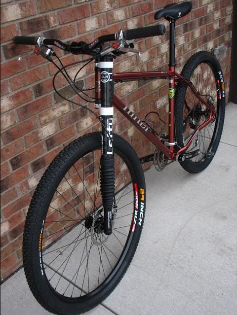

    Y ya que estamos con el tema lefty....
    para adaptarla a un cuadro con direccion conica...
    en el tubo que lleva la lefty hay que montar pista de direccion???
    o como va.
  11. turkish

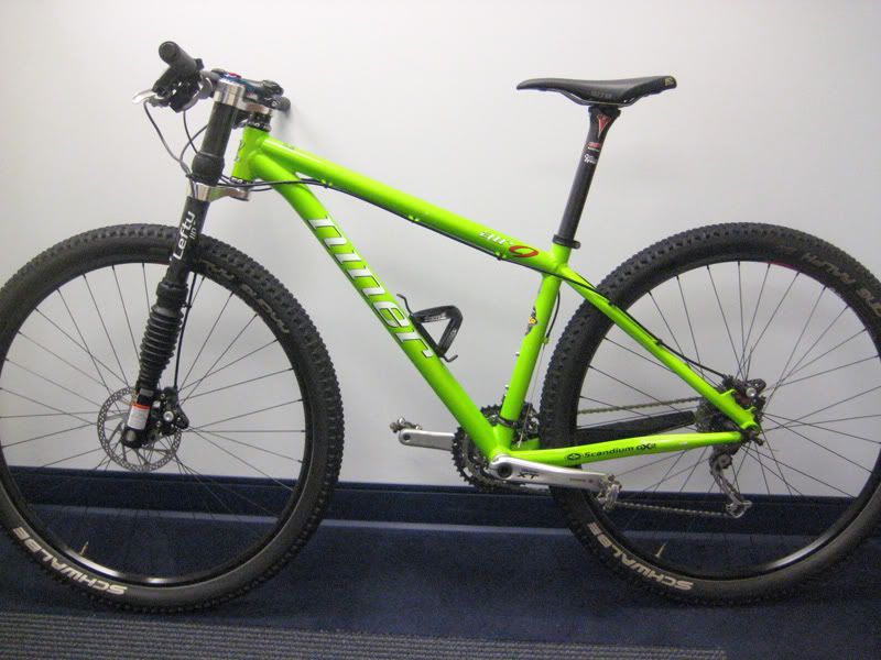

    Muchas gracias por la informacion...
    Tengo que enpaparme bien de tema, que sera los proximo seguramente.
    La horquilla la hay en 29" o se puede adaptar facilmente...
    La otra duda, es el tema de la pista inferior de mi Niner, que es de 1.5 pulgadas, vamos conica
    y no se muy bien como va el tema....

    hola, ya he visto que te han asesorado muy bién y que ya estas al día, yo tenia una scalpel con horquilla de carbono y valoré la opción de montar esa lefty, hablé con racingshox, se puede hacer facilmente.
    la lefty para cuadro con dirección cónica, también te han indicado bién, otra opción es meter un casquillo con pista de dirección en la parte de abajo donde es de 1/5 para dejarlo 1/8, así ya con adaptador normal le puedes montar la lefty, un forero que es tornero me mandó presupuesto y foto de ese casquillo, también valoré montar cuadro niner de carbono con mi lefty,jeje con la espera tuve tiempo de valorar muchas opciones,jeje
