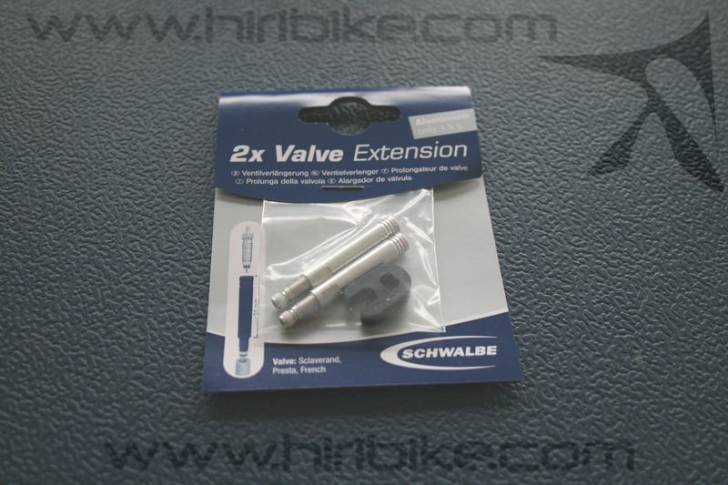

    Por cierto...tubular barato y "majo". Tufo s33pro, 260 gr, 21€ (sí, no son 12...pero ya no hay tubulares de 15€ en ningún sitio).
    Para quitar el obus, sólo hace falta una pequeña pieza de plástico que puedes pedir en la tienda a la que vayas...seguro que le sobra alguna "llavecita".
    mira, éstas son de Schwable:
