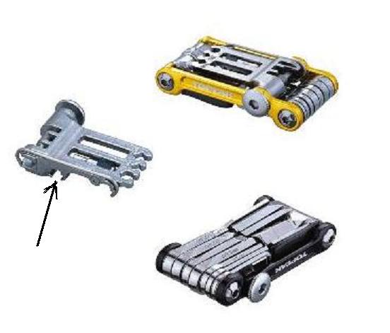

    Atentos que las llaves de radios convencionales no sirven para las Mavic,son específicas,las cabecillas de los radios de Mavic son hexagonales.
    Con otro tipo de llave lo único que conseguiréis es redondear las cabecillas y dejarlas inutilizadas.
    Éstas SI sirven:
    Éstas NO sirven:
    Y ésta multiherramienta de Topeak,la Mini 20 incluye la llave de radios para Mavic,además de las normales de radios:
    http://www.titancycles.com/detalleproducto.asp?s1=11&s2=&s3=&mar=&cat=&efe=&buscar=&idproducto=503
    Se ve en el tronchacadenas.
    Última edición: 7 Abr 2011

    Esta es la que yo he usado hoy para las crossride,cuadrada.
  14. penyesaltes
    penyesaltes Miembro
    12 Ene 2011
    183
    En concreto la segunda empezando por la parte superior de la foto.En un lateral de esta,se ven los cuadrados para los radios de las crossride.
    La multiherramienta se llama SKS CT-WORX 20
