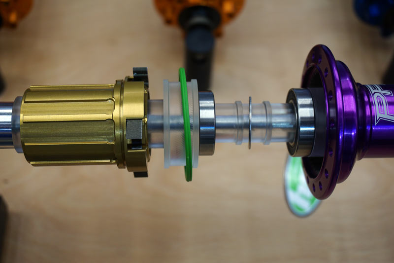

    Algunas imágenes relacionadas para ilustrar el hilo y hacerlo más ameno:
    Este último es algo peculiar. La rueda dentada tiene 26 dientes y el sistema tiene 4 trinquetes. Se podría pensar que tiene 26 puntos de enganche pero no es así. Los trinquetes están desfasados "dos a dos", de forma que cuando una pareja de trinquetes enfrentados están engranados, la otra no lo está. Con esto se consigue duplicar el número de POE. Ese buje tiene 52 poe. Es un buje Sram con el sistema que han llamado Double Time.
