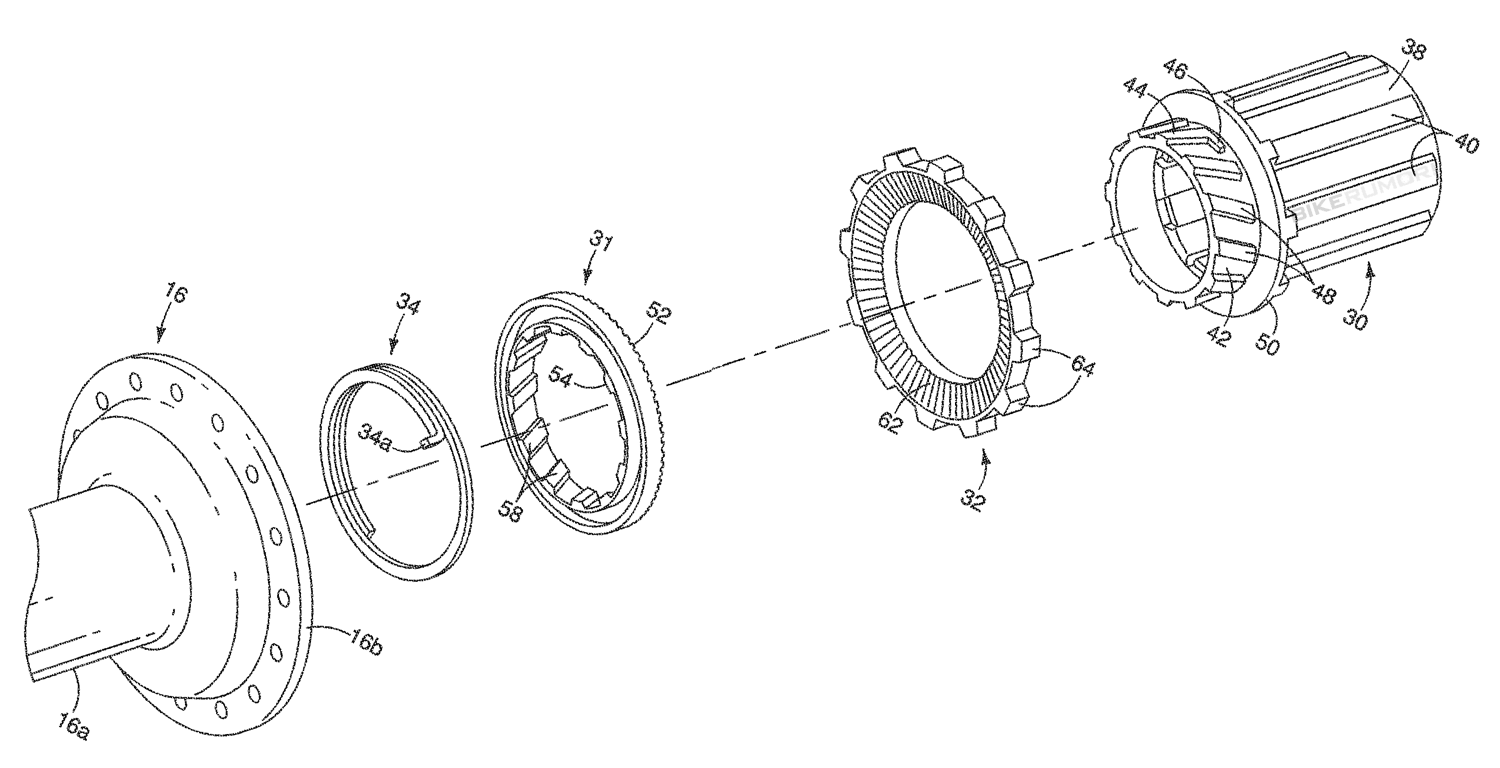

    Y otro con sistema tipo ratchet, los Soul Kozak
  4. Terrylogic
    Terrylogic Miembro Reconocido
    12 Ago 2008
    2.370
    548
    Easton echo, 52 POE
    y una construcción muy curiosa del cuerpo núcleo
