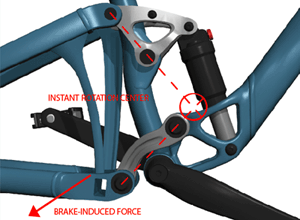

    ray, hasta ahora son conocidos como pivotes virtuales todos los sistemas en los que la rueda trasera no tiene un punto de giro fijo, sino cambiante y fuera del propio cuadro, por lo cual se le dice virtual. El FSR es un pivote virtual, de hecho es la madre de los pivotes virtuales, ;)
    El punto de giro de la rueda trasera en cada instante, o centro instantáneo de rotación, se obtiene en la intersección de las rectas que unen los 4 puntos de giro que definen el sistema.
    En el FSR se obtiene igual, sólo que el pivote virtual suele quedar en otro sitio.
    Aquí, si pinchas en ICT (Instant Center Tracking = FSR según el tío Ellsworth) puedes ver la explicación de como se calcula un FSR:
    http://www.ellsworthbikes.com/tech/
    El concepto es el mismo que usa cualquier otro sistema de pivote virtual, VPP, Maestro, DW-Link, etc...

    Esto no es como elegir unas cortinas, que según lo veas pueden ser blanco roto o gris claro. Es física, y sólo hay dos casos posibles, monopivotes y pivotes virtuales, si la rueda pivota sobre un punto fijo es un monopivote, en caso contrario es un pivote virtual.

    Y además una rueda tiene ese eje... y otros dos. Uno respecto de un eje vertical que pasaría por el centro del buje (este está fijo por la rigidez de la unión entre el eje trasero y el basculante, por el eje de la rueda vamos) y otro respecto de un eje horizontal contenido en el mismo plano que el cuadro y que también pasaría por el centro del buje, que es al que se refiere Edgar. Donde se cruza este último eje con el centro del buje trasero se establece un punto de referencia. Cuando entre este punto y el eje de giro principal del sistema de suspensión se encuentran siempre a la misma distancia durante todo el recorrido de la suspensión, tenemos un monopivote. Cuando la distancia varía, pivote virtual. Luego ya tenemos nombres comerciales, distintos diseños y demás. Pero eso es otro tema.
