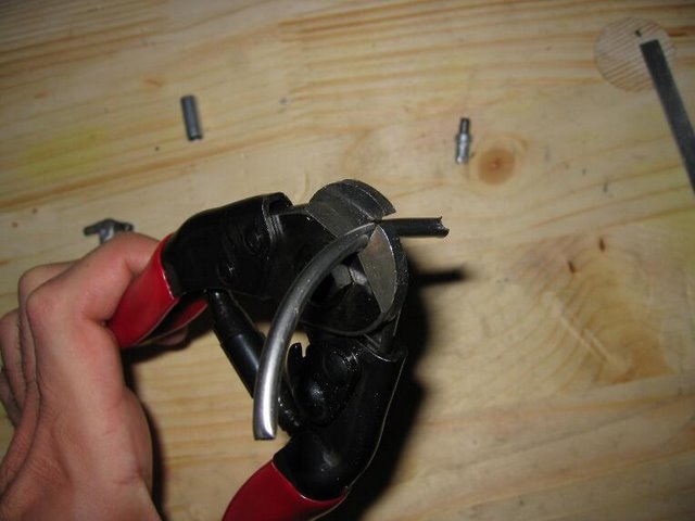

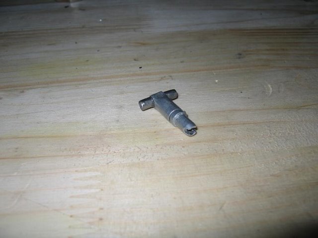

    Como estoy hasta el rabo de mi trabajo, no hago más que pensar en movidas para la bici, jaja, esta es la última, el caso es que estaba cansado de tener que usar pinzas y mierdas similares para sacar obuses de las valvulas, estuve buscando la terraja en varios sitios y nada, y el slime no le encontraba cerca de casa, asin que el otro día con un guia cable de un freno viejo v-brake me he fabricao una llave de terraja casera, que por otra parte no encontraba por ningún lao, aquí os pongo el procedimiento, la verdad es que solo hace falta una pequeña lima y algo de pegamento fuerte tipo nural o similar, aunque me imagino que con cualquier epoxi fuerte valdria
    Bueno, aquí los materiales necesarios, el cortacables lo podéis sustituir por cualquier alicate que corte medianamente bien, y el tornillo de mesa que veréis más adelante tampoco hace falta, las piezas son lo suficientemente pequeñas y ductiles como para trabajarlas con las manos, lo he usado por pura comodidad, por otra parte todo es aluminio, asin que es facil limarlo y pegarlo.
    Primero cortamos el extremo más pequeño, dejamos unos 4 o 5 milimetros

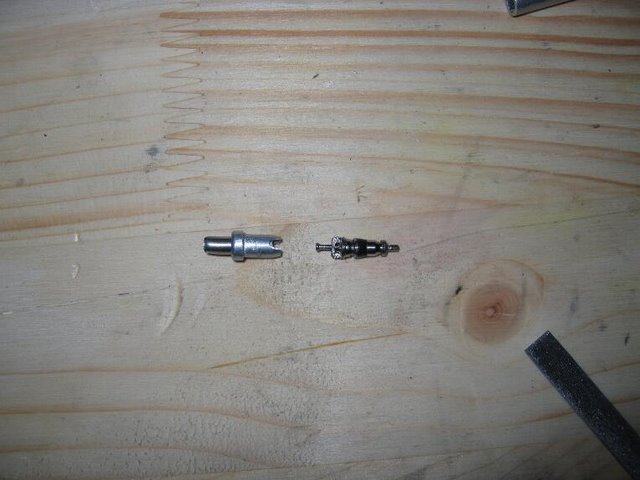

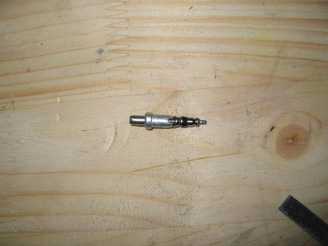

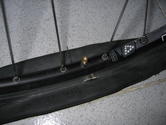

    Una vez cortado lo limamos haciendo una muesca del tamaño de un obus, os pongo un par de fotos con un obus de referencia que se entiende mejor 8)

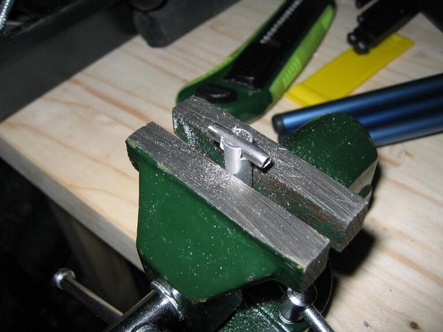

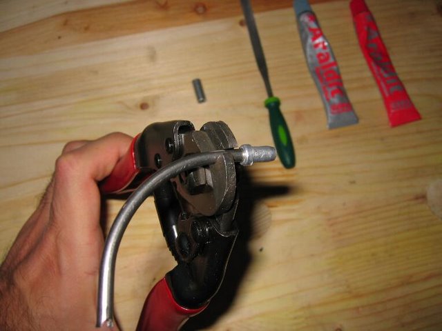

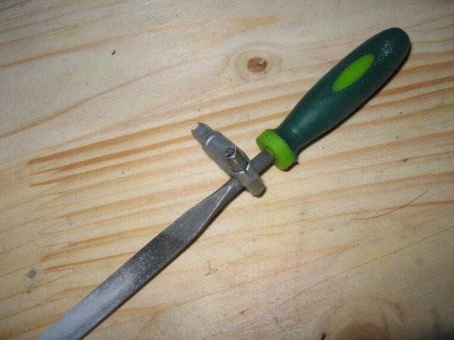

    A luego cojemos el extremo en el que se engancha la funda del freno, el tubito más grande y lo limamos también, debemos limarlo por el lado en el que iría el tope del cable de freno, pero esta vez limamos un poco más, tiene que tener el ancho del tubo que une las dos partes, esto nos servira para poder girar la llave despues con comodidad

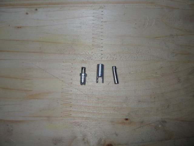

    Una vez que tenemos estas dos piezas, cogemos un trozo de tubo sobrante y lo cortamos para fabricarnos el agarre que os decia
    Ahora deberiamos tener tres piezas como estas

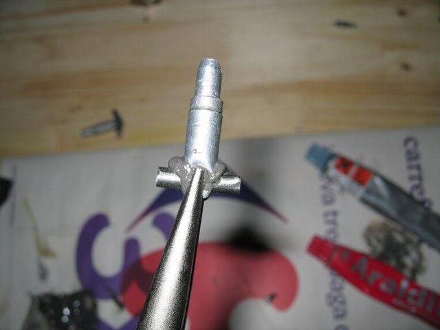

    Bueno, pues una vez que las tenemos las limamos bien para que no queden asperezas, partes cortantes, y las "moldeamos" un poco con un alicate por si alguna parte ha quedado aplastada al cortar o similar, ademas el limado hará que el araldite o nural pegue mejor y procedemos a pegar
    Una vez todo pegado retiramos el sobrante de pegamento y deberiamos tener algo así:

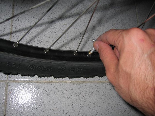

    Lo dejamos secar unas 24 horas y lo último que nos queda por hacer es rebajar un poco donde engancha con el obus porque por un milimetro no cabe en la valvula, pero no cuesta nada ya que la pieza es de aluminio
    Una vez hecho esto voila!!! ya tenemos llave saca obuses, y "pone" obuses también claro, y casera casera !!
