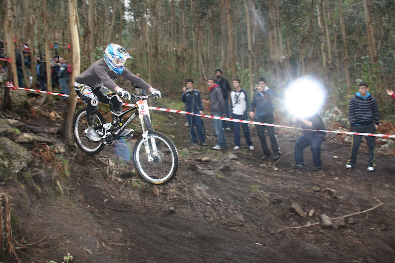

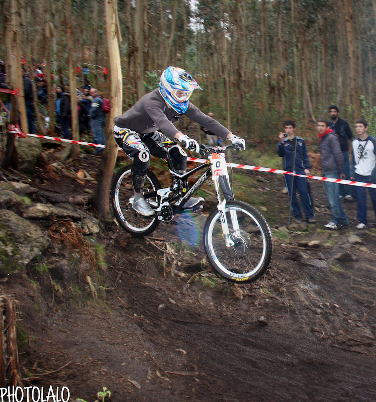

    lalocela menuda faena te hicieron con el flasazo imprevisto, te quemo media foto macho... una pedrada le tenias que haber pegao jajajajaja (broma)

    Me quemaron, pero si el tío no metiera ese flashazo, le bajara la potencia cundía, a ver si me cojo los pt-04 y los YN 460.

    PD: vaya pu... que te hicieron, aunque piensalo... tu también le jodiste la foto al otro... puede haha!!!

    Si el rider va hacia la derecha,pues aire hacia la derecha es decir,quitar todo ese trozo en el que se ve la rampa del salto;Dicho en otras palabras,si viene de la izquierda,deja que vea lo que tiene de frente XD

    sisi ya se lo que quieres decir xd el de la foto soy yo, me la hizo mi compañero marc.

    Para que le pones tu firma, si la sacó tu amigo?? :scratch
