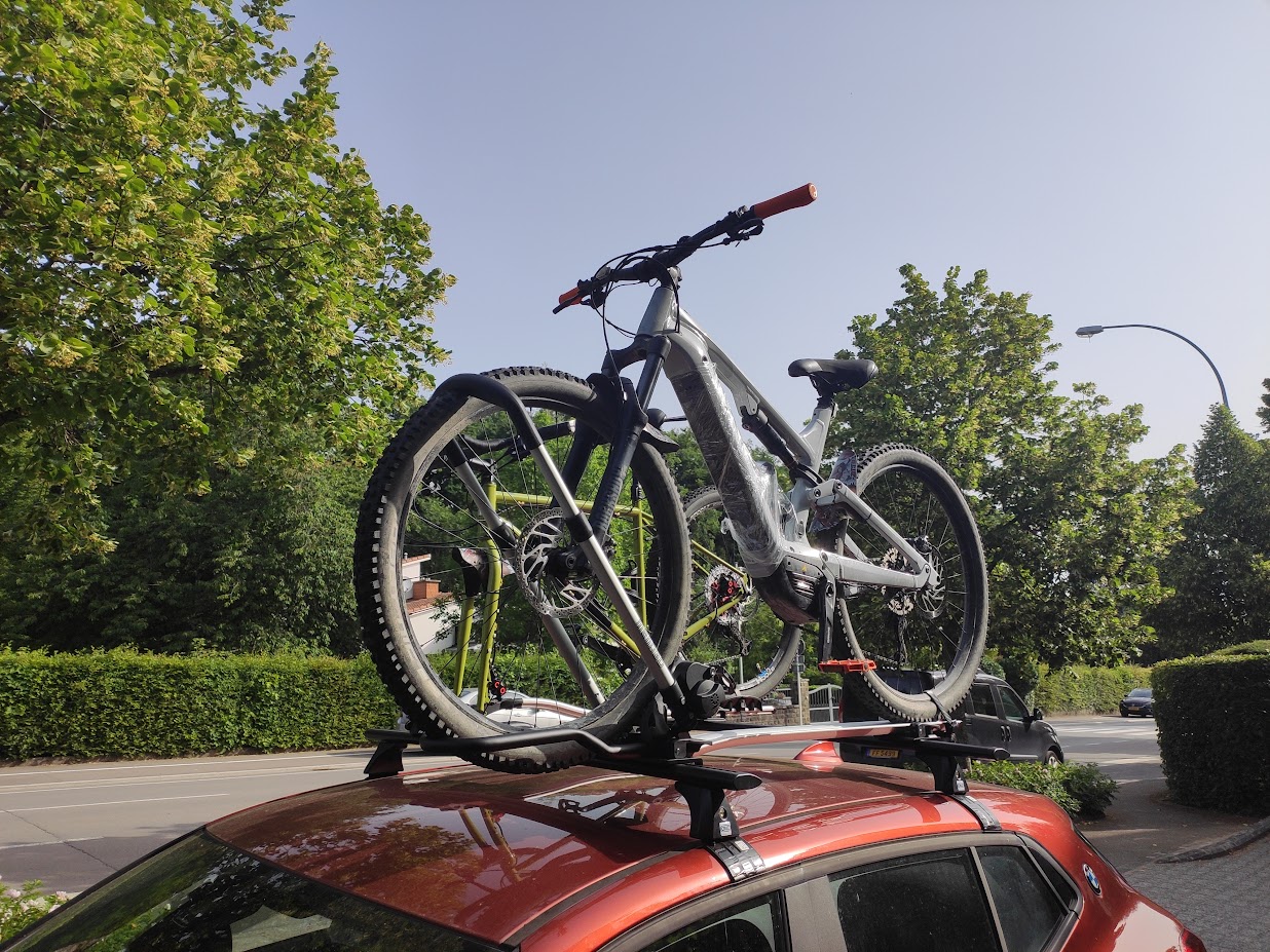

    Debido a que no puedo ponerle ni gancho de remolque ni soporte de portón trasero a la pelotilla naranja, opté por buscar un soporte de baca capaz de llevar Ebikes...es el Menabo Chrono, homologado para 25kg. Le quitas la batería a la bici y ya vas bien :)
    Obviamente hay que tener biceps para levantar la Neuronona por encima del pesho, pero bueno, creo que al final es menos esfuerzo que meterla dentro del coche!
    Ah si, no puedo poner de portón porque la pelotilla naranja lleva toda la carrocería en aluminio para aligerar peso. Si le pones un porta bicis lo doblas :D
    Y no puedo poner gancho de remolque porque el coche es de empresa, es un leasing. Al no ser mío no puedo realizar modificaciones como el gancho.
    El sistema de este porta bicis es sencillísmo de usar y muy eficaz, se agradece ya que andar haciendo equilibrios para atar una bici de casi 25kg por encima de tu cabeza es mortal!!!! Aquí según consiges meter la rueda en el hueco, la bici ya se queda estable y puedes ponerte a colocarla bien y atarla tranquilamente.
    Ahora me falta buscar un protector para el hueco de la batería, cuando encuentre algo os lo enseño.

    Te vas a poner cachas de tanto subir y bajar la bici.:)

    ¡Buen coche tienes! Si ya me costaba subir al mío la antigua de carbono que tenía ni me quiero imaginar lo que costará subir la Neuron! jajaja.

    Gracias! Aunque es de empresa, no lo he tenido que pagar yo jajaja
    Por eso tengo que poner la bici en el techo, al ser un leasing no me dejan ponerle gancho. Y este coche lleva casi toda la carrocería en aluminio, así que tampoco se le puede poner uno de portón trasero porque lo abollas.
    Subirla cuesta un huevo y parte del otro, pero...
    ...sarna con gusto...
    Estoy quedando los findes con otro amigo español y vamos haciendo rutas por los alrededores (Luxemburgo y zona de las Árdenas en Bélgica), y ya se ha empezado a juntar más gente... las rutas son impresionantes y lo pasamos genial, así que merece todo la pena, el madrugón, subir la neuronona al techo del coche dejándome los brazos, la tirada de coche...

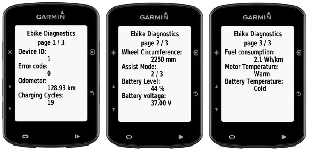

    He encontrado esta aplicación de Garmin que da muchísimos datos de la e-bike. La he instalado en mi Garmin 530, sale la pantalla con los cuadritos para 10 datos de la bici (Temperatura motor, ciclos de carga, y muchas más...) pero soy incapaz de que salgan lea los datos.
    La aplicación es magnífica. Le he mandado un correo al desarrollador a ver si me aclara por que no va.
    La aplicación es:
    https://apps.garmin.com/es-ES/apps/90ab1b25-7c33-48df-b002-793617b23eed#0

    Pues he probado a instalarla en mi garmin 530 y nada, ellos dicen que tienes que quitar la bici de los sensores, yo la quito, quito las pantallas de datos de ebike/steps, y nada. Les he puesto un mensaje en github, a ver si se puede aclarar como hacerlo.

    Me ha respondido el autor de la app, dice que la app funciona con bicis que usen el protocolo ANT+ LEV, que es un protocolo "público" o estandarizado. Shimano usa un protocolo ANT privado, es decir sólo sus partners saben cómo comunicar con shimano.
    En pocas palabras la app no funciona con shimano steps.
    Me ha recomendado probar con esta:
    https://apps.garmin.com/en-US/apps/1532f0d9-fd19-4b63-b038-435d8fd670a4
    Que no sé si tiene toda la info que buscas, y he visto esta del mismo autor que si parece tenerla:
    https://apps.garmin.com/en-US/apps/c2368637-a9d0-4ffa-b842-1f82e03657aa
