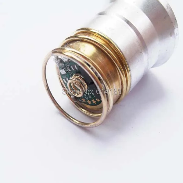

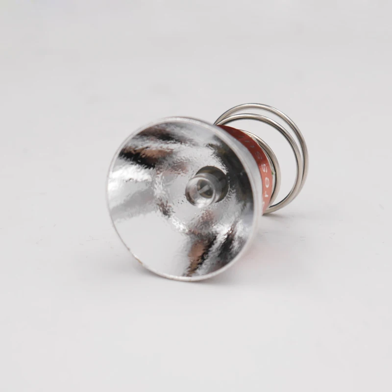

  14. artcort
    artcort Veteraniego
    Mar 2, 2006
    1,312
    272
    Penillanura trujillano-cacereña
    Creo que no me he explicado bien: todas las linternas de ledes se calientan, pero esas linternas que montan los módulos P60 fueron diseñadas en la época de las bombillas de incandescencia (xenon), que no es necesario refrigerar. Aquí te dejo una foto con un drop-in con bombilla xenon:
    El problema de esas linternas es que se calientan como todas, pero el calor no se transmite bien al exterior, porque no hay contacto íntimo entre el módulo y la carcasa, así que refrigera mal y se calentará mucho, a 2.8A, por dentro, no por fuera, que sería lo normal (eso significaría que se está transmitiendo el calor al exterior).
    Tengo en mi colección dos de ellas (una TrustFire 501B y una SkyRay S-R5), que compré allá por el 2010. Para mejorar ese contacto, en aquella época le poníamos un trozo de lata de aluminio de bebidas tipo "coca...". Actualmente no las uso. De hecho, una de ellas lleva un módulo P60 con un led ultravioleta, que usaba para otra afición (geocaching, prácticamente abandonado).
    Cuando tenga un rato, busco, desarmo y pongo una foto.
