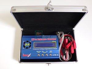

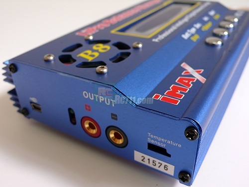

    Bueno me he entretenido un poco buscando ....
    Parece que una marca de referencia es IMAX y muchas de ellas son clones con dicha salida USB un poco de aquella manera... mira (aunque supongo que ya lo habrás visto)
    http://www.asturiasrc.com/?p=30
    Por cierto el iMax B8, debe ser la kaña .... sí que funciona el USB, con ventilador, el tener todas las salidas por los lateriales parece más cómodo ... esó sí más caro. Y hay programas estandar que valen para varios cargadores ...
    http://boards4.melodysoft.com/app?ID=Aerobahia&msg=4821
    Fotitos que siempre molan...
