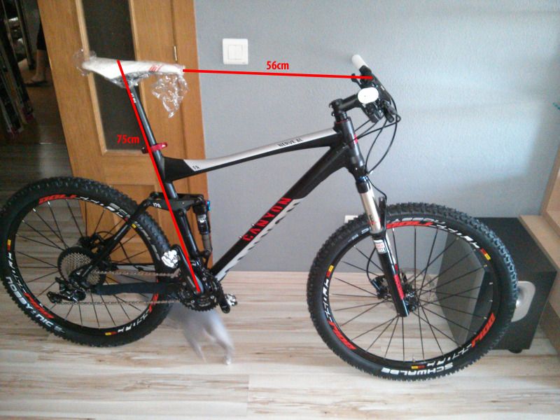

  9. pablomalaga
    pablomalaga Miembro
    Aug 11, 2012
    457

    En mi S, si pongo el sillín a 72 cms, la distancia entre la punta del sillín y el centro del tubo del manillar oscila entre 48 y 50,5 cms, jugando con el avance/retroceso de los raíles del sillín.
  12. pablomalaga
    pablomalaga Miembro
    Aug 11, 2012
    457
    Muchas gracias Luguleyo ¿mucha diferencia entre la altura del sillín y el manillar?
  13. Leguleyo
    Leguleyo Miembro activo
    Mar 18, 2007
    1,524
    21
    Oleiros (La Coruña)
    Unos 4 cms entre la parte superior del sillín y el centro del tubo del manillar.
    Un compañero de rutas tiene la talla M (mide 1,76). Supongo que lo veré el próximo domingo. Puedo llevar un metro y comprobar alguna medida, si necesitas.
