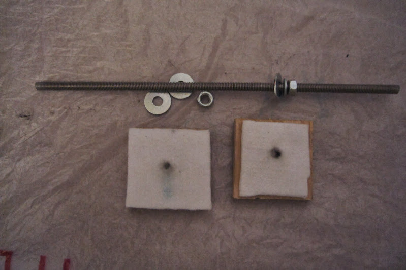

Bueno. Me hubiese gustado poner los vinilos al cuadro antes de empezar a montarlo, pero como ese tema está paradillo, (Luqueia busca que te busca), pues me he puesto manos a la obra. Me he cogido mi embutidor. Y dirección montada. Aunque hoy he vuelto a comprobar el dicho "un martillo es medio mecánico". A ver si mañana saco un rato y puedo montar esto. Buenas noches.
Después de tener que descartar la Fox ya que su tubo es demasiado corto para este cuadro, me he decidido a montar una Judy que ya de paso es más acorde con la época del cuadro, aunque creo que la ideal seria una Mag 21. Le he cambiado la araña ya que la que llevaba montada tenia mucho óxido. Con la misma rosca de montar la dirección he sacado la araña oxidada y montado la nueva. He roscado la varilla en la araña y con dos tuercas contraapretadas en la punta de la varilla hacen de base para el golpeo. Los componentes irán en negro, aunque uno de los primeros cambios que tengo pensado hacer cuando me recupere será un manillar Ti. Tija Controltech, potencia Thomson y manillar Easton CT2. Así va quedando. Un saludo.
