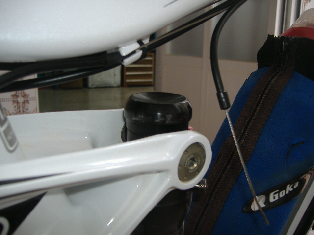

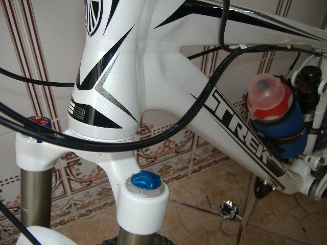

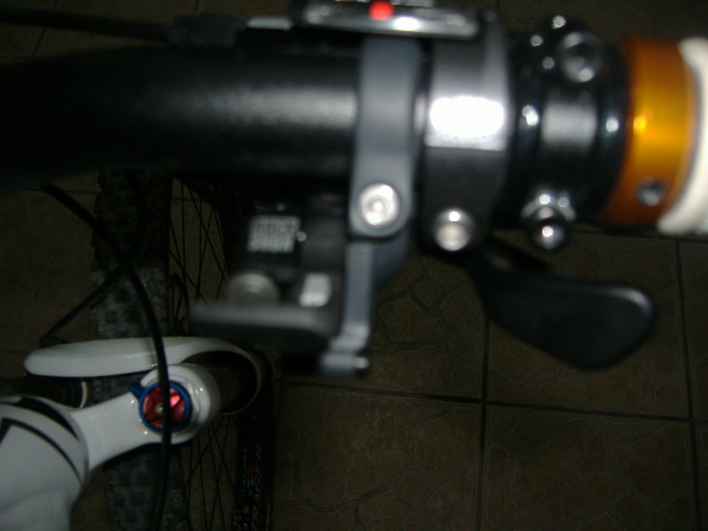

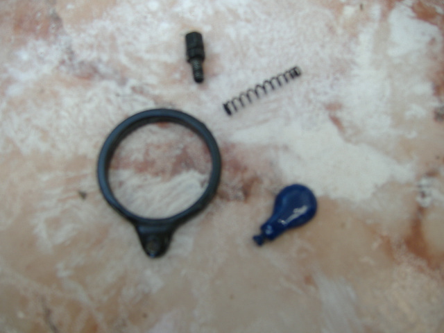

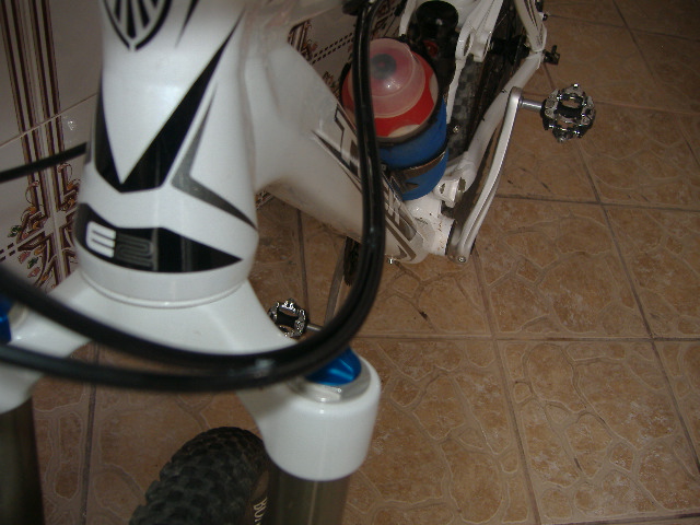

    Estas son las piezas que se necesitan. La arandela la fabriqué en el torno y el dial azul también y se fue recortando poco a poco hasta coger esa forma.
    Aquí esta montado el cable y la funda con bastante curva:
    Montada la arandela de aluminio en el armotiguador DCRV y sujetada con unos prisioneros de llave Allen m3.
    Aquí montadas todas las piezas:
    El cable va pegado con el cable del cambio y aguanta.
    El por-ploc es del lado izquierdo. Se ha puesto en el lado derecho y funciona perfectamente.
    Y en esta bici es donde va montado todo este sistema. Funciona perfectamente y es una maravilla.

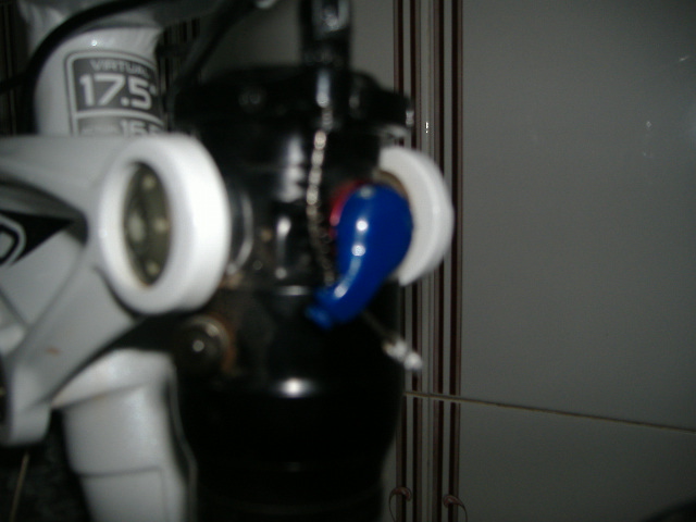

    Buenas. Quiero que se fijen en las fotos que adjunto y me digan si sus sistemas tienen la misma holgura que tiene el mío.
    Al moverse la palanca azul, no tapa del todo el dial de rebote, dejando unos milímetros al aire en la parte inferior cuando está en abierto.
    Si quitamos el dial azul vemos que hay humedad por el aceite en el dial de rebote, y que el eje sobre el que se atornilla el dial tiene un poco de holgura y no está perfectamente centrado.
    ¿Soy el único idiota al que le pasa ésto?
    Agradecería respuestas.

    Hola Gran Canaria.
    Mi rp23 también tiene una pequeña holgurita. Me dí cuenta el otro día y apreté todos los tornillos de fijación que tiene. He mirado otro amortiguador que lleva una lux de mi cuñado, exactamente igual a la mía y también tiene un poco de holgura y restos de haber sudado un poco de aceite, así que no le he dado mucha importancia. En principio el sistema no tiene porqué afectarle, ya que no obliga la palanca y realiza un movimiento normal. Alomejor rezuma un poco del aceite de engrase que lleva dentro al estar constantemente usando el bloqueo. Fox recomienda hacer revisión de sus amortiguadores cada 6 meses, donde se cambian retenes y se le mete aceite nuevo.
