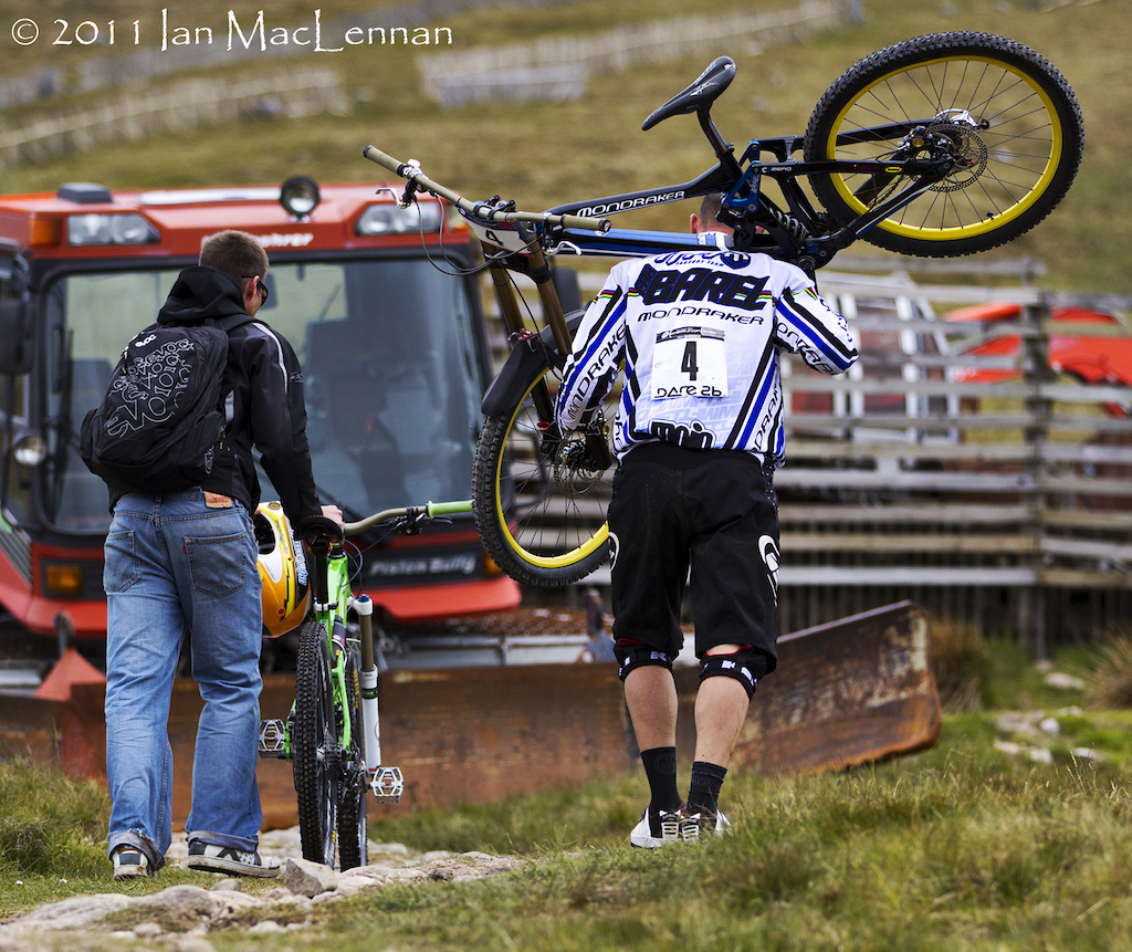

    Vi el video claro, y a parte de deleitarme de la clase con la que hace todo y que parece facilísimo... lo que esta claro es que este tio iene clarísimo la altura a la que va OK. y de ahi no sale, igualmente ha tenido lesiones y demás y a saber si lleva mucha mas altura por otras cosas. Y por ultimo, una foxy con horquilla de 15, seguramente suba poco la bici (teniendo en cuenta que con el nivel de este tio, la dune no le hace ni falta...) y barel al ser alto, quiere un pelin de altura más.
    foto bien clara....
