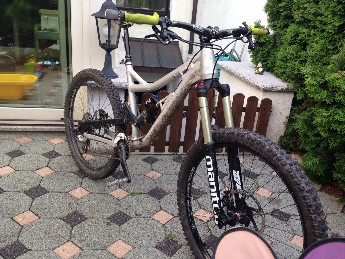

  19. PEQUEÑICO
    PEQUEÑICO Miembro activo
    24 Nov 2008
    433
    75
    Donde haya trabajo
    Bueno yo 500km de funcionamiento con el conjunto de Manitou y no puedo decir nada malo l verdad que estoy encantado, quizás me gustaría que El mcleod la sensibilidad sea mayor pero me imagino que con menos densidad de aceite la consiga.
    Por lo demás no hay queja alguna.
    Aguantan como campeones todo lo que se les ponga por delante.
