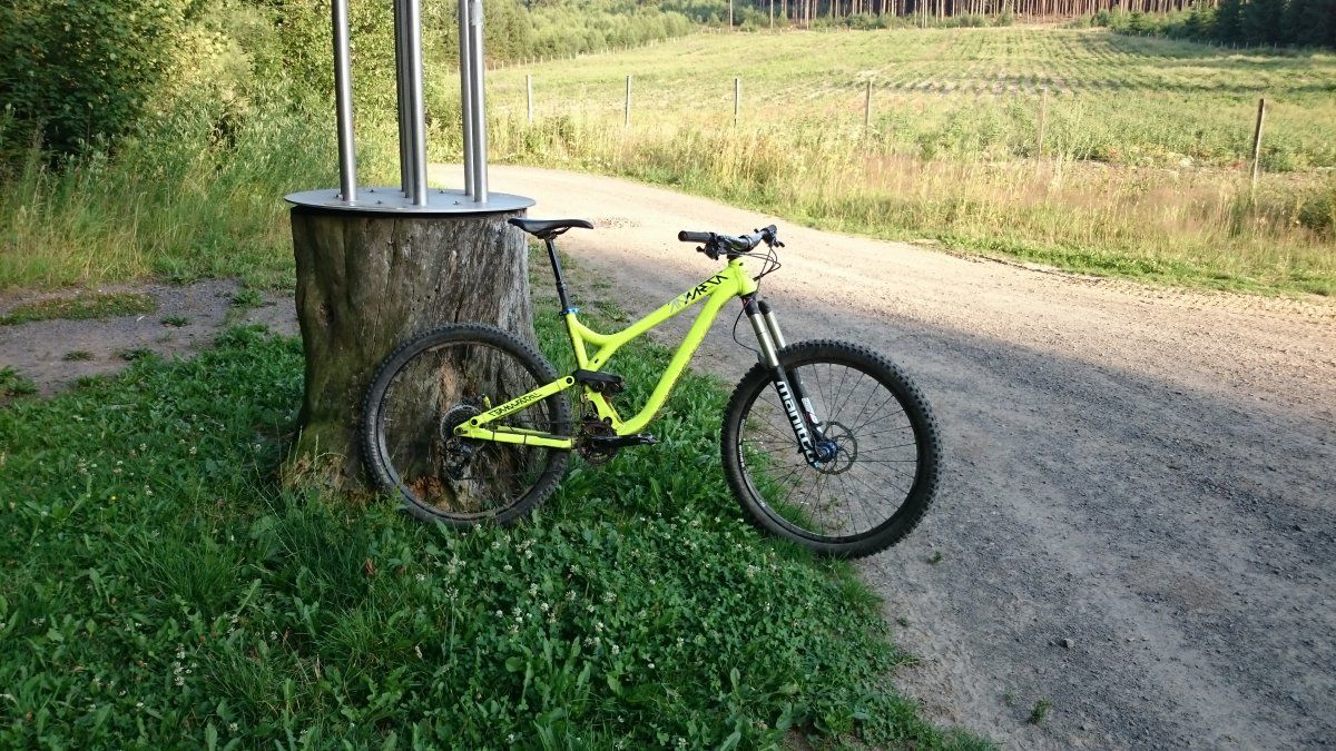

    Aquí tenéis una foto de la susodicha

    jejeje la verdad es que si 2.5 son muchos pero bueno poniendo el kit de muelle a la pike creo que solo sube 120gr no se cr concepcion lo sacara para la mattoc pero no te extrañe y si es asi sobre 2.1 kg con muelle estara bien bien :)
    si le pones las pegatas rojas al cuadro mejor mejor :p me encantan tu bici, guardo buen recuerdo de mi sc blur :)

    Si , es cierto que queda tutti fruti total pero me encantaba la mattoc roja . La idea es esa , vinilos rojo y blanco .
    La bici me tiene encantao , pero con angle seat de -1,5 ( aunque creo que más de un grado no ha quitado ) que le da un poco de aplomo que le viene muy bien . Y un debonair con rodamientos de agujas que también lo necesita .
    Lo de los rodamientos ha sido brutal ,unos Enduro super baratos pero que en esta bici con el sistema que lleva gana muchísima sensibilidad .
