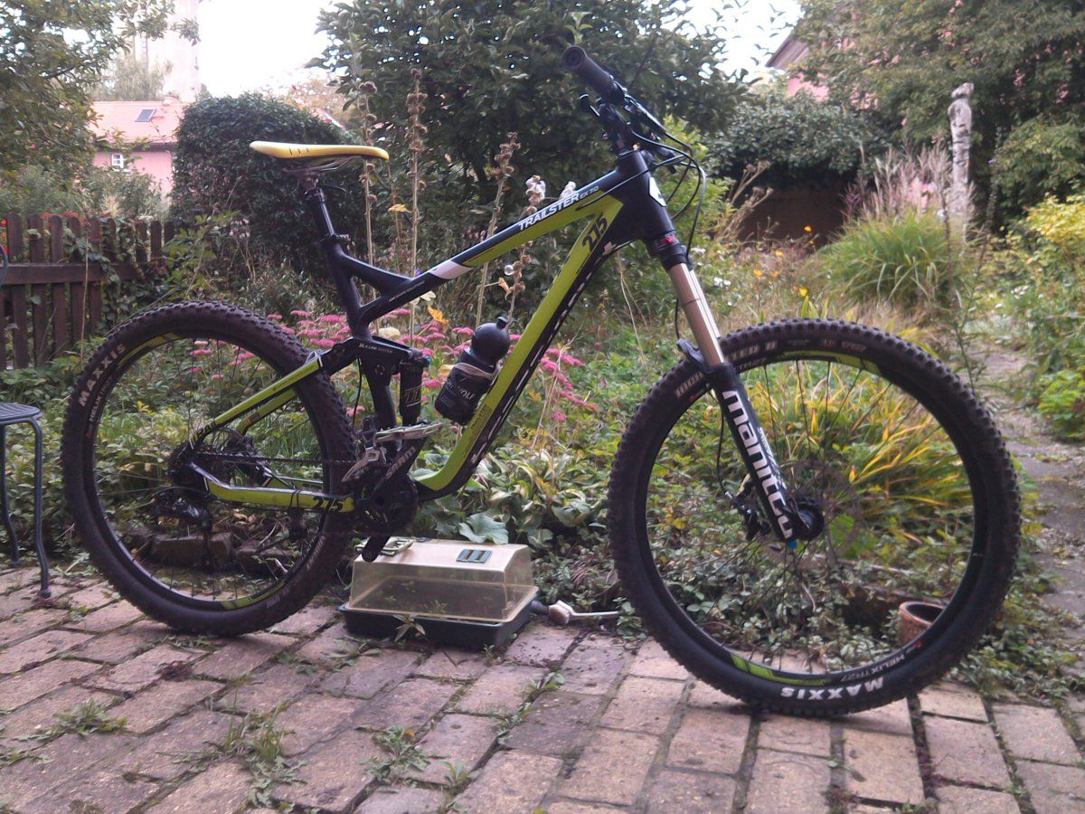

    Esa nuke :D
    :D:D:D:D:D:D:D

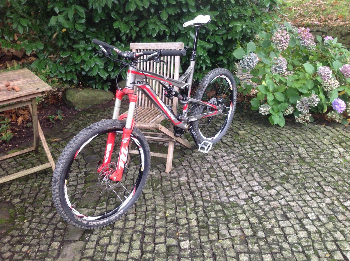

    La horquilla se supone....pero las dos fotos son súper.....cómo las que se pueden ver también en el enlace al Face
