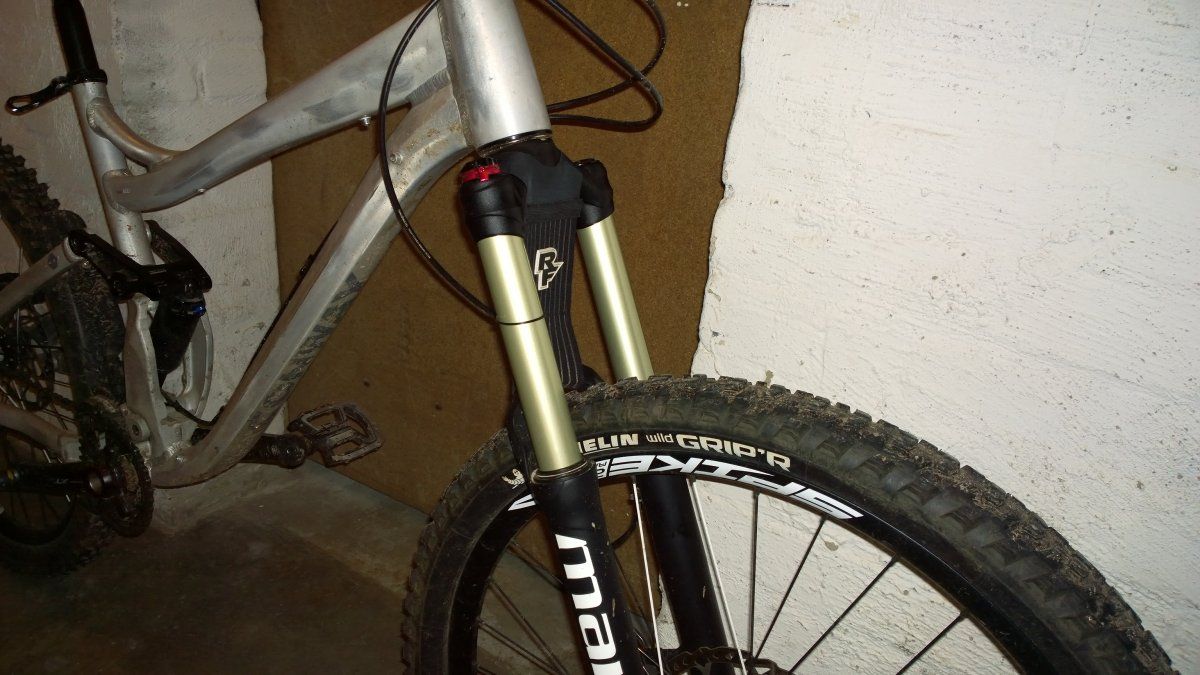

    Esa voltage en 27.5 que lanzamiento de horquilla tiene..??
    Me parece un tanto vertical...o_O

    Si hombre, claro que la conozco, pero me resulta curioso verla en una bici.
    Yo había pensado poner funda termoretractil, pero me da pereza.

    Pues es algo que aconsejo davorr ...queda todo mas recogido y no llevas todos los cables bailando ... En el lado derecho lo puse y queda muy bien . Pero tienes evidentemente que quitar latiguillo de freno ... Volver a purgar .. Pero vamos como siempre estoy enredando .....sin problemas [​IMG]

    Yo me lo.e.llegado a pensar, lo.del termoretractil..... Pero ufff, soltar latiguillos y todo el rollo. Va a ser que no.

    esa queda mejor pero vaya coñazo ponerla :( sobre todo por el freno :( no te creas yo es la que uso para los lati meta de jope como pongo la transpa ni se ve ;)

    La cinta helicoidal no es el termo retractil. La cinta la vas enrrollando porque es helicoidal, como un muelle, vamos. El termo retractil tienes que meterlo por la punta con lo que si que hay que soltar cables y latiguillos y luego calentarlo para que se ajuste.
