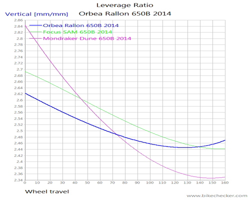

    Buenas compañeros me e leido todo el post y me parece muy interesante, tengo una rallon r4 con el fox ctd y queria montar un monarch plus, no soy demasiiado pro pero el mcleod me gustaria el kinng can que sera mas bruto pero no lo encuentro en ningun sitio.

    Yo para tu modelo de bici creo que te ira mejor el deposito de serie, el normal vamos, dejando el KC para otros bicis con otra grafica de Leverage Ratio :)

    De eso si que no entiendo, en mi anterior bici orbea rallon r3 tenia montado un monnarch plus y menuda diferencia con el fox aunque no le sacara el partido. La r4 es mas tragona pero el manitou es progresivo es por eso que comentas lo de el leverage ratio.

    que no sabes dices ;) no hace falta saber, si no sentir como se comporta la bici y eso lo haces mejor que el 90% del foro que se basan en hablar y leer cosas o boberias sin sentido, como que lo que trae de fabrica esta diseñado para la bici etc como dicen muchos foreros sin pajolera idea, tu mismo te as dado cuenta de que no te ponen lo mejor que le va a la bici si no lo mas barato que consiguen
    pero bueno: http://linkagedesign.blogspot.com/2013/10/orbea-rallon-650b-2014.html aqui veras lo que te dice antonio y porque te iria bien un amorto progresivo :)

    Muchas gracias, tu que tienes mas idea porque crees que king can no acabria ir bien en la r4.
    E leido lo del leverage ratio y la verdad me suena todo un poco raro .

    No es que no quepa, si entra, si entra un inline entra el kc :) el tema es que tu bici es muy suave...
    En la gráfica del Leverage Ratio vemos como el sistema de la R4 tiene una progresividad muy muy suave (~2.6-2.45) y se podría decir que es prácticamente lineal. El modelo R3 también tenía un progresividad bastante pequeña, pero la R4 es mas lineal todavía. Como comentaba en la entrada anterior la mayoría de las nuevas Enduro de este año están saliendo con unos sistemas muy lineales (Kona, Focus, Cube, GT, Yeti...) y en estos casos el funcionamiento pasa a depender mucho del amortiguador. En un cuadro de XC es muy habitual que el amortiguador tenga una compresión en baja muy potente para ayudar al pedaleo y una compresión en alta muy suave, para aprovechar todo el recorrido. En el caso de la Orbea lo ideal es justo lo contrario, no se necesitan bloqueos porque el sistema funciona muy bien, la compresión en baja puede ser mínima para ganar en sensibilidad y la compresión en alta debe ser bastante potente para evitar topes... Por eso la elección del BOS Kirk es bastante acertada (CCDB Air, BOS Kirk y Vivid Air son los mejores amortiguadores de este tipo...).
    Cuando un cuadro tiene un L R tan o muy muy suave le va bien un amortiguador progresivo con mucho hidraulico, por eso antonio te recomienda amortos con doble cuerpo y algo progresivos. Pero no te preocupes por la grafica de tu bici yo pondria el normal es decir algo progresivo. Para que entiendas el caso, si tu bici fuera por ejemplo una dune 650B 2014 que es muy progresiva, pondrias el KC, porque si pones el deposito normal, es decir progresivo con progresivo no haces un tope ni usaras todo el recorrido ni saltando el gran cañon del colorado y haciendo tope :p
    Mas claro ahora? :p lo de la mujer es mas complicado :D la compras y aguanta los gritos como buen forero jejejejjejejejej ya comprada no se puede devolver, le dices como los zapatos :D

    La r4 tiene un sistema de suspensión muy lineal. Por eso se necesita un amortiguador que sea progresivo. Yo creo, que aunque el nuevo mcleod lleve la king can, es cosa de añadir más o menos token y au. La king can, creo que es principalmente para hacer más grande la cámara negativa, y tener más sensibilidad inicial. Luego el final, poseso... Jajajajajaja
