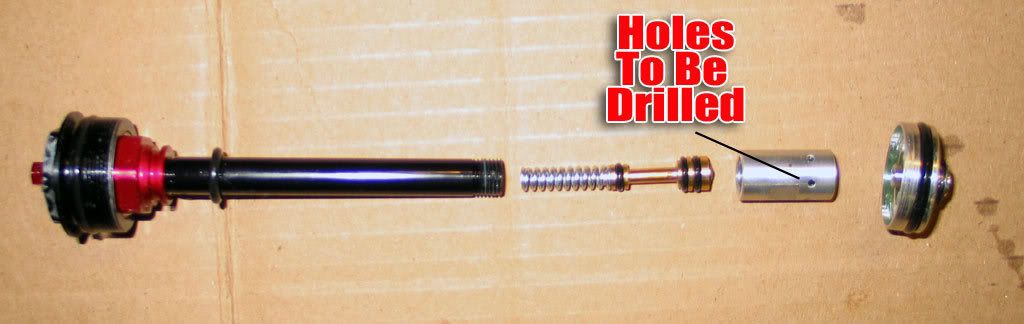

    Bueno, pues siguiendo con el tema del destripamiento de la Manitou Minute Elite Absolute, a continuación os dejo las fotos del desmontaje. Primero el del conjunto de la horquilla y a continuación el del Sistema Absolute. Vamos por partes.

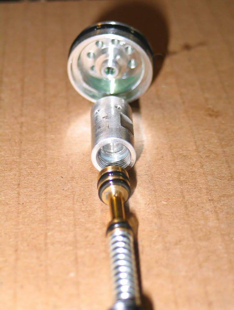

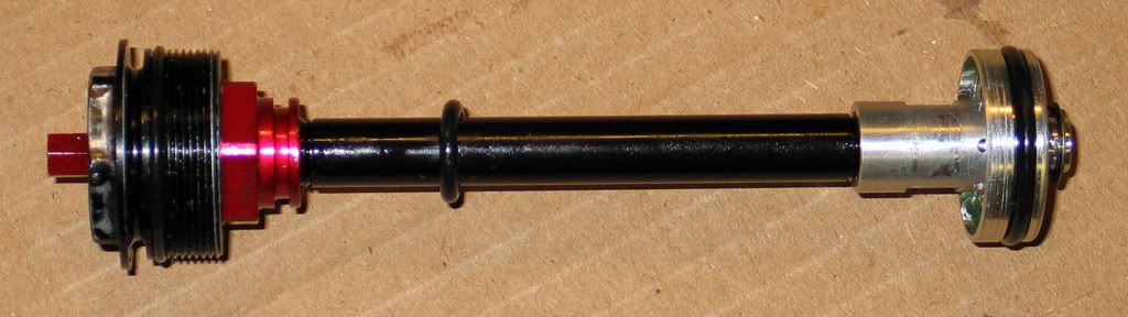

    2) Desmontaje del sistema Absolute, para que veáis lo sencillo que resulta el mecanismo.
    Aquí podéis observar el sistema Absolute completo recién extraído de la barra derecha de la horquilla.
    A continuación, el Absolute completamente desmontado y con los agujeros (donde pone "Holes to be Drilled") por donde debe pasar el aceite para dar mayor o menor plataforma al sistema.
    Exacto ramonet, el sistema funciona, dicho de un modo sencillo, como un "control de rebote", pero al revés, aunque de una forma más avanzada pues discierne entre las fuerzas generadas por el pedaleo y aquellas producidas por la irregularidades del terreno; y por cierto, de una forma muy eficaz.
    Otro ángulo del sistema.

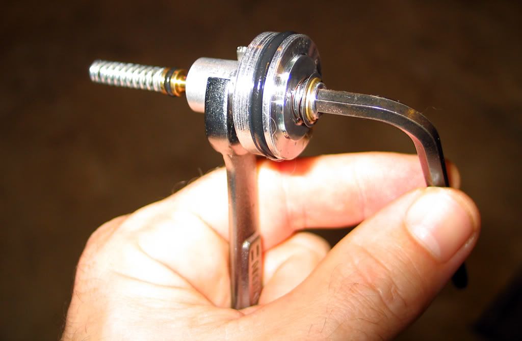

    Por último, el método para desmontar la cabeza del pistón. Fuente: http://forums.mtbr.com/showthread.php?p=3659523&page=3;http://forums.mtbr.com/member.php?u=233288
