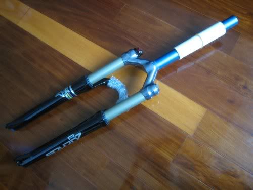

    Despues de 7 dias de espera, hoy me ha llegado la R7 MRD ABSOLUTE color Candy a mis manos (bien por CHAINREACTION por su servicio rapido). Esta noche me he apresurado a montarla en mi EPIC para poder disfrutar de ella este fin de semana. Oyendoos hablar de ella, solo tengo ganas de sacarla al campo. La bici se ha quedado con un peso de 10,360 kg., peso que no esta mal teniendo en cuenta que lleva manillar de doble altura y un sillin de 260 g.
    Os adjunto unas fotillas.
