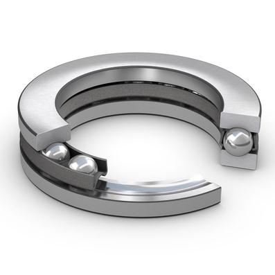

    Y bueno, al tema. Permíteme que de te un poco la chapa para que entiendas por qué te has cargado el rodamiento.
    Hay distintos tipos de rodamientos que se pueden clasificar en base a distintos criterios. Aquí el que nos importa es el de tipo de carga que soportan. Según la geometría de las carcasas y de si son bolas o rodillos los rodamientos trabajan distinto según la carga a la que son sometidos.
    Existen los rodamientos de carga axial, es decir, que pueden girar con mucho peso sobre la dirección de su eje (piensa en los rodamientos que llevan las sillas y taburetes)
    Los de carga radial, es decir, que pueden girar con mucho peso sobre la dirección de su radio, como los de las ruedas.
    Esto no quiere decir que uno radial no pueda soportar carga axial o uno axial no pueda soportar carga radial, pero no están hechos para eso. Pueden soportar un poco porque al final los mecanismos no son perfectos y un mínimo desajuste podría romper un rodamiento, pero al final estos rodamientos se protegen con elementos externos, como puede ser el alojamiento en el que van insertados.
    Para que quede más claro esto. Imagina que a tu rueda le das con un mazo por donde va el eje. Pues esa ****** no se la come el rodamiento, sino que se la come el buje
    Una vez sabemos que estos rodamientos apenas aguantan carga en la dirección del eje... cómo los insertamos entonces? Pues poquito a poco, con mucha mañana y que siempre vaya recto. Si tras un golpecito en un lado vemos que el lado opuesto ya no entra, sacamos el rodamiento y volvemos a empezar.

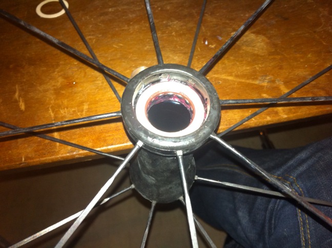

    A ver, ahora que leo donde dices que sacados parecen ir bien pero insertados no. No será que has apretado demasiado fuerte el cassette?

    Es que te he puesto un vídeo de un rodamiento demasiado grande jejejeje. A ver, lo mejor mejor es darle golpecitos al rodamiento con algo plano que abarque todo el rodamiento. Si por ejemplo tienes un tubo redondo del mismo diámetro que la pista exterior yo creo que lo podrías meter así. Pero si no tienes nada y tienes que ir dándole golpecitos, yo creo que mejor en la interior (aunque siendo tan pequeño golpearás la interior y la exterior) ya que no descentrarás tanto en cada golpe.
    En cualquier caso como te digo usa el sentido común. El rodamiento tiene que entrar con golpecitos suaves, si ves que le tienes que dar fuerte es que ya está descentrado y tienes que volver atrás. Los rodamientos se asientan en una pista, así que una vez en la posición (en la que se pondrán a base de golpecitos suaves) por mucho que aprietas no se van a colocar mejor ni nada.

    Sí, los de la dirección son de contacto axial. Si ves cómo son verás que la pista exterior hace una curvita hacia dentro. Eso es para que la pista cubra la parte de arriba de las bolas.
