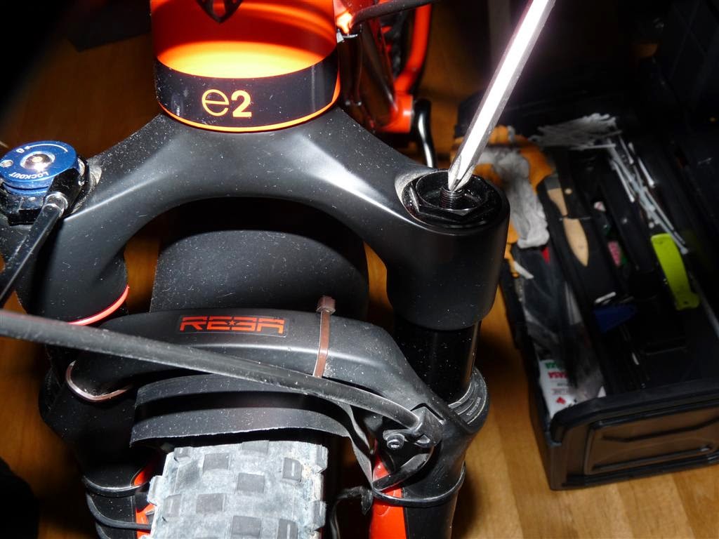

    1: Sacar la horquilla de la bici. No es necesario pero si recomendable, ya que nos facilitara mucho el trabajo.
    Quitamos la tapa de la barra izquierda (la del freno) y sacamos el aire. Tiene una valvula schrader normal

    Como no puedo adjuntar mas fotos en el post nº1, sigo aqui
    6:
    Llego el momento de volver a montar todo con cuidado. Este punto lo dividire en varias partes, por el orden en el que recomiendo montarlo todo para que sea algo mas facil
    6.1: Colocar los retenes que teniamos a remojo (bien impregnados de aceite) en su sitio.
    Colocamos encima los guardapolvos y hacemos algo de presion para colocar los guardapolvos en su sitio. Apartamos las barras y nos preparamos para trabajar con las botellas
    6.2: Nos preparamos para el montaje del vastago de la barra del aire. Impregnamos sin miedo sus toricas bien con la famosa y cara grasa military para hoquillas
    (sobre el tema de usar otras grasas... no sabria decir. Yo tambien he usado la famosa grasa de montaje verde y no tuve ninguna duda, pero me gusta mas la consistencia de la military). Insertamos el vastago y colocamos el circlip que sujeta la pieza de plastico al inferior de la barra.
    A continuacion echamos 5cc (5ml) de aceite 15wt en el interior de la barra (por arriba). Echamos grasa en la rosca de la tapa y colocamos la tapa de la barra del aire (la tapa que lleva la valvula schrader para inflar la horquilla) NOTA: Si queremos colocar tokens este es el punto para ponerlos, antes de colocar la tapa
    6.3: Nos preparamos para el montaje del vastago de la barra del bloqueo. Seguimos el mismo procedimiento que antes: untamos las toricas con grasa military y colocamos el circlip que sujeta la pieza de plástico inferior.
    En este punto, con otra jeringuilla diferente a la que usamos antes (porque si los aceites se mezclan, aunque sea un poco, pueden perder sus propiedades), echamos 110cc (110 ml) de aceite 5wt en el interior de la barra y colocamos el motion control con cuidado.
    Por que tiene que estar el motion control desbloqueado? Porque si lo introducimos bloqueado (agujeros cerrados), como el nivel de aceite esta un poco por encima de la dichosa tapa, llegara al nivel del aceite y ya no bajara mas. (Ver FAQ: Como funciona el bloqueo en el interior de la horquilla?)
    Atornillamos la tapa del bloqueo ya con el motion control introducido
    6.4: Introducimos con cuidado las barras en las botellas
    y colocamos los tornillos allen inferiores que mantienen unidas barras y botellas. Colocamos tambien el dial de rebote en la posicion en la que lo habíamos dejado (recuerdo que aconseje ponerlo en el modo liebre maximo o tortuga maxima)
    6.5: Hinchamos la horquilla segun el SAG que nos guste. LO recomendable es llevarla entre el 10% y el 20% . A cuantos mas tokens hayamos colocado, mas podremos rebajar la presion.
    Como este es un valor muy personal, cada uno tiene que colocar la presion con la que se sienta comodo, y que vaya acorde con su manera de montar en bici (para no estar haciendo topes cada dos por tres ni llevar una horquilla dura como una piedra)
    6.6: Volvemos a colocar las piezas del bloqueo. Esto no tiene mucha ciencia. En el caso de ser horquilla sin bloqueo remoto es montar una pieza y atornillar un tornillo. Si tenemos remoto es similar, atornillar el dial azul redondo , colocar la arandela con el cable y sujetarsela al dial. Tendremos que tirar del cable con un alicate para colocarlo en el dial en su posicion correcta. Cuidado si lo enganchamos mal con el alicate, que lo podemos deshilachar y soltarlo de la abrazadera y despues es un lio meterlo
    7: Hemos acabado. Podemos montar la hoquilla en la bici :)
