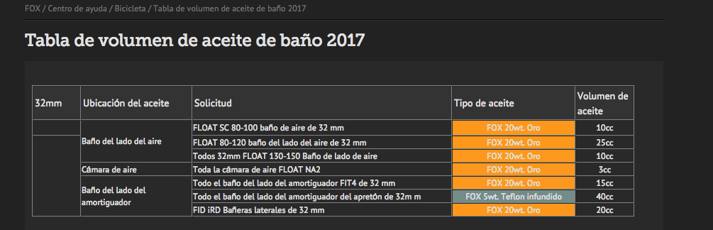

    Hola, he visto el hilo buscando la cantidad de aceite para esta horquilla y aprovecho para preguntaros cuanto le ponéis a la horquilla al cambiar los retenes, yo he puesto 15ml en cada brazo, no sé si es correcto o lleva una más que otra, gracias.
    no entiendo bien cual le corresponde a la fox float sc 32 performance con fit 4.

    Hola @Juanluleo .
    Mi horquilla tambien es Fit4, del año 2016.
    Le corresponde:
    25 ml lado aire;
    15 ml lado cartucho.

    Yo le he puesto 15 a cada una, no sé si será malo esto, gracias

    Que en una te has quedado corto.

    Ese es el tema, se que en el lado del cartucho es 15ml pero segun su tabla que adjunto siendo la mia SC de 100mm de recorrido pone que le corresponde 10ml, y según el aceite que salió... no me cuadra, por eso la duda esta. Muchas gracias por la info. [​IMG]

    3.183
    Sal de dudas preguntando en servicio oficial o un preparador de suspensiones.
